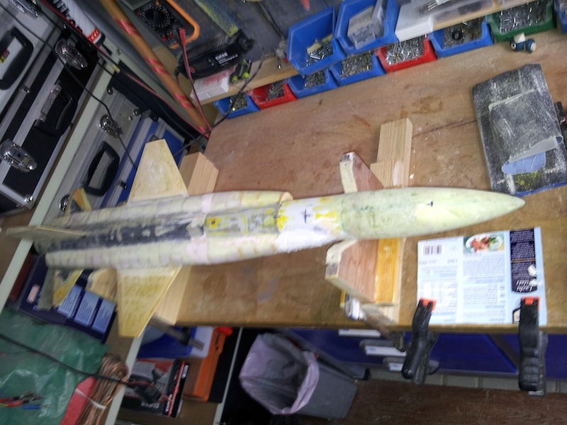

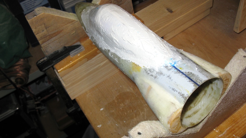

Beitrag 7629426 [Alter Beitrag24. Januar 2014 um 12:16]
Die Spitze ist nun fertig. Nachdem ich die beiden Halbschalen zusammengeleimt habe ist nochmals Glasgewebe drüberlaminiert worden. Nun ist die Spitze auch Impectfreundlicher geworden.
Ein Gegengewicht von 250g Blei ist ebenfalls vergossen worden.

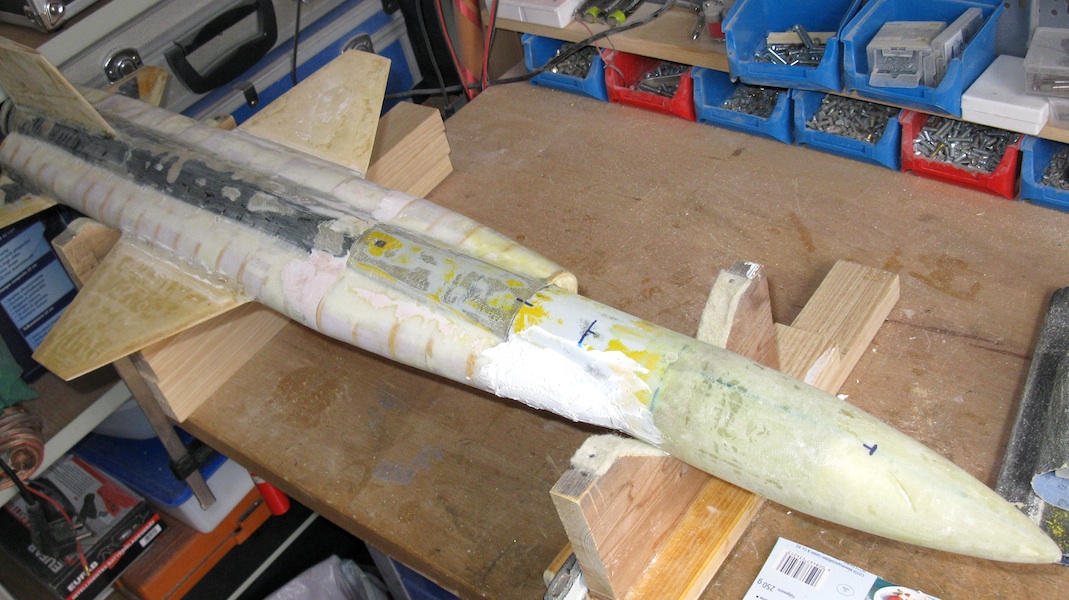

Beitrag 7629442 [Alter Beitrag25. Januar 2014 um 00:07]
Andy, da wird nichts von der Spitze abgesägt, höchstens die Pilotenkanzel bzw. Cockpit von der Spitze abgetrennt, so dass wie im richtigen Leben bei Auslösung des Schleudersitz die Kanzel nach oben weggeschleudert wird. Na, falls ich das wirklich bauen sollte, werden Bilder das dokumentieren.
Hier noch mal ein besseres Foto. Da wo die Markierung ist soll das Cockpit draufgebaut werden.

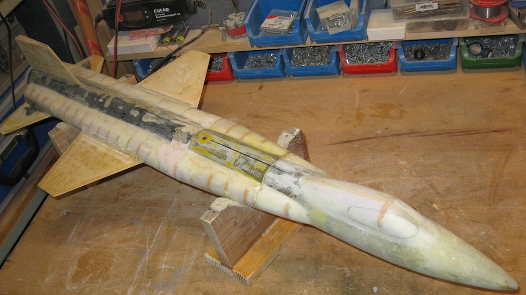

Trotz der Kälte habe ich etwas weitergebaut.
Die Spitze hat nun ein Cockpit im Rohbau.
Muss nun noch geschliffen und drüberlaminiert werden.
Ich habe viele Bilder im www angesehen und bin mit der Pilotenkanzel im Design scalemäßig nicht zufrieden. Ist aber auch nicht so einfach die Form des Cockpits richtig scale wiederzugeben. frown
auch ist die x15 fast 10cm länger als das ausgerechnete Scalemaß.

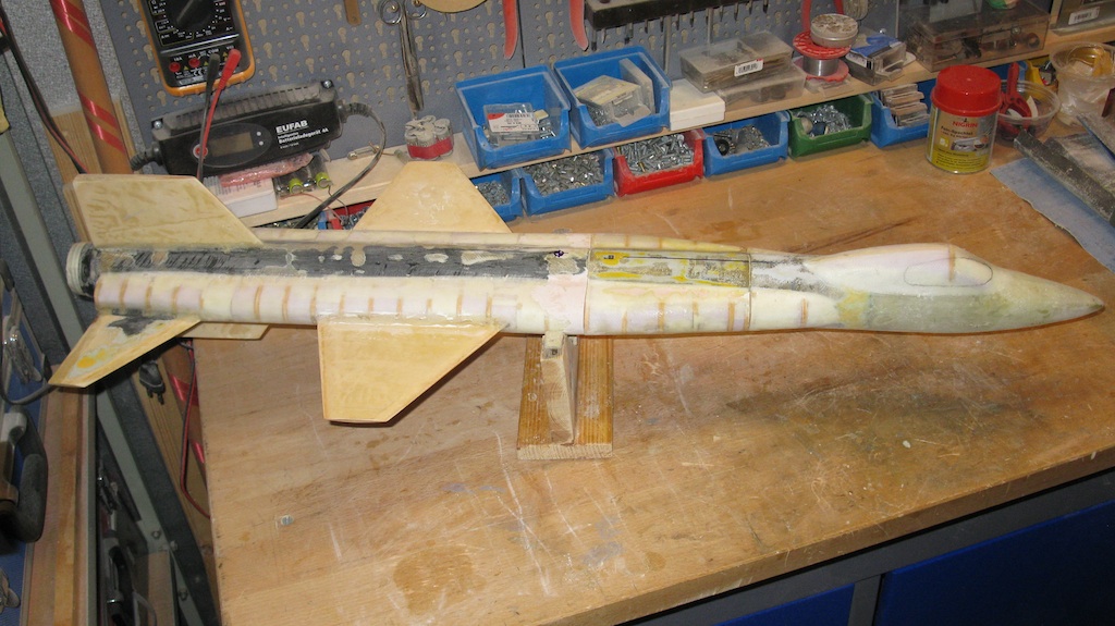

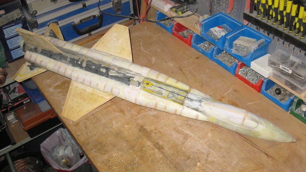

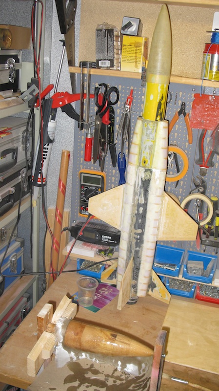

Beitrag 7629543 [Alter Beitrag31. Januar 2014 um 11:48]
Hi all,
so, nun ist die x15 im Prinzip fertig gebaut. Als nächstes kommt mein geliebter Spritzspachtel drauf und dann nochmals Feinschliff. Blöd ist, dass man wegen den niedrigen Temperaturen nicht ins Freie gehen kann und dann nach Herzenslust mit der Spraydose hantieren kann frown
aber der Frühling kommt sicher bald.
Hier die neuesten Bilder. Das Cockpit ist mir leider ein bisschen groß geworden und hat blöderweise nicht die optimale Form. Aber was hilfts, Irgendwas ist ja immer.
1450g wiegt alles zusammen und 88 cm lang.
Mit dem Schwerpunkt (letztes Bild) bin ich erst mal ganz zufrieden. Wie ich bei der Form den Druckpunkt errechne, weiß ich ehrlich gesagt noch nicht. Wahrscheinlich Flächenberechnung von zwei Seiten und dann den Mittelwert.
Ciao Rolli
Geändert von Rolli am 31. Januar 2014 um 11:51
