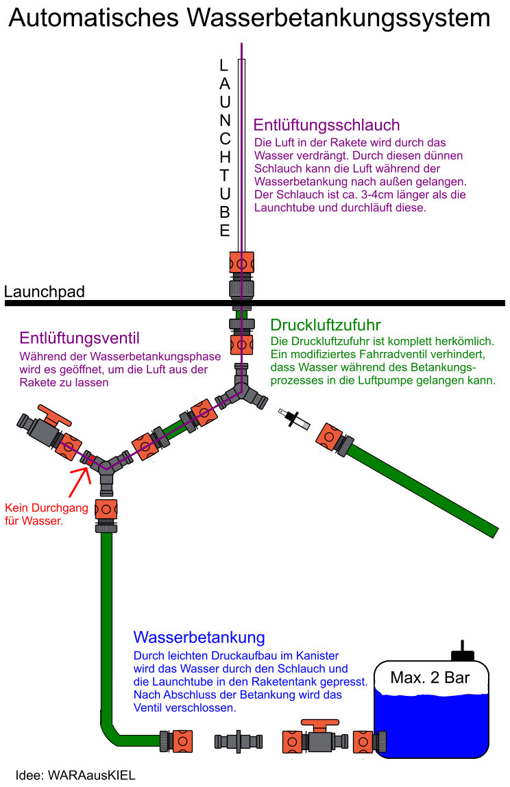

Wir würden es gerne so machen wie immer, und über unsere Baufortschritte etc. auf unserer Webseite berichten. Sobald die Betankungsanlage fertig ist, würden wir auch ein Vorstellungsvideo auf YouTube hochladen. Ich wollte hiermit anfragen, ob das ok ist. Natürlich werden wir darauf hinweisen, dass dieses Betankungssystem nicht von uns, sondern von dir entwickelt wurden ist.
Ich habe heute mal diese Zeichnung erstellt, die wir gerne auch veröffentlichen wollen:
Geht das in Ordnung?

Kein Problem, könnt ihr gerne machen.
Als Entlüftungsschlauch geht ein 3mm pneumatikschlauch sehr gut. Siehe ebay.
Marcel.

Hallo Marcel, danke für die Erlaubnis und den Tipp mit dem Schlauch.
Ich glaube aber, das Hauptproblem wird für uns sein, das Ventil und das Gardena-Teil am Kanister zu befestigen. Naja, das wird schon smile

Macht den Anschluß doch einfach so wie bei meinem Kanister.
Das ging relativ einfach und hält Bombe.

Allerdings habe ich noch eine weitere Frage.
Der Wasseranschluss am Kanister ist ja bei dir aus Messing-Rohren. Wie hast du es geschafft,
die 20mm 1/2 Verlängerung im Kanister festzuhalten, während du das Übergangsstück aufgeschraubt hast?

das Teil kannst Du mit einem Steckschlüssel halten bzw. damit das Mitdrehen verhindern.
Die Verlängerungsstücke gibt es innen mit Inbus oder Stern.
Also, das Teil erstmal in den Kanister und vor dem Loch platzieren.
Dann mit einer dünnen Leiste oder etwas anderem auch in den Kanister und das Teil über dem Loch halten.
Jetzt versuchen, das äußere Teil in das Gewinde der Verlängerung zu schauen.
Zum Festziehen dann den Steckschlüssel und eine Zange nehmen.
