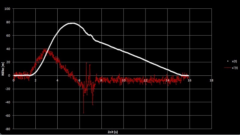

Nein ganz so weit wie du bin ich noch nicht. Mein Code ist für einen Prototyp fertig geschrieben. Testen konnte ich das ganze allerdings noch nicht da mir noch der BMP085 fehlt frown .
Ich mache mir nur Sorgen ob mein "Sicherheitsmechanismus" richtig funktionieren wird mit der Abtastrate. Eigentlich wollte ich den Fallschirm erst dann ausstoßen lassen, wenn 'aktuelle Höhe niedriger als vorherige' mehrfach (20mal?) festgestellt wurde. Das soll verhindern, dass der vermeintliche Gipfelpunkt durch Messungenauigkeiten festgestellt wird.

Um das Problem mit der Auslösung zu vermeiden, kannst Du die Daten ja entsprechend intern filtern, das kann man auch nicht besonders rechenintensiv gestalten. Louis Schreyer (lschreyer hier im Forum) hat das beim Altimax umgesetzt, und hatte dabei m.W. Unterstützung von Andreas Müller aus der Schweiz. Ich habe da auch mal ein Paper zu gesehen, die Seite ist zz. aber nicht erreichbar. Vielleicht kann Louis Dir weiterhelfen.

Der BMP hat ein conversion time von >4ms, das reicht problemlos aus um die Daten auf SD zu schreiben.
Die Schreibraten der SDs sind nicht so wichtig, weil der Arduino sowieso den SPI modus nutzt. Entscheidend für das schreiben von kleinen Datenmengen ist vielmehr die Latency der SD Karte.

Ich habe die Aufnahmefrequenz nun erhöht, die Höhe über 13 Punkte hinweg gemittelt und dann nochmal mit dx/dt die Geschwindigkeit berechnet. Der Start heute war sehr gut und die höherfrequente Datenaufnahme hat dank einer neuen SD-Karte auch super geklappt.
In einem der Bilder sehe ich ein weiteres Breakoutboard -> SD Karte? Micro SD? Bei 'ner SD gibts auch meilenweite unterschiede in der Schreibgeschwindigkeit, allerdings bezweifle ich dass ein kleiner Arduino die Schreibgeschwindigkeit einer SD ausreizen wird. Eine Idee zum Datalogger wäre: eine if-Abfrage einbauen die erst dann mit dem logging beginnt, wenn die Rakete gelandet ist. Aber dafür wird der RAM wohl kaum reichen big grin. Hierzu eine letzte Frage: Wie groß sind denn deine logging Dateien (Größe pro Aufzeichnungsminute)?
Ich benutze eine SD-Karte für den jetzigen prototypen. Der nächste schritt wäre dann einen Altimeter für 25mm Raketen zu bauen, wo dann eine micro-SD eingebaut wird.
Die loggingdateien sind im format *.csv und sind wenige Bytes groß.
