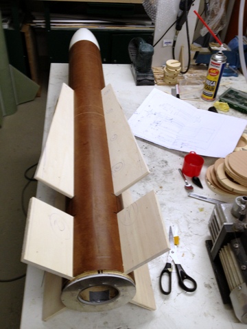

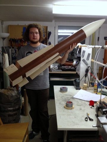

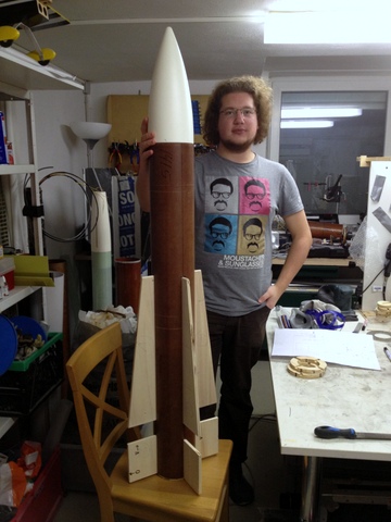

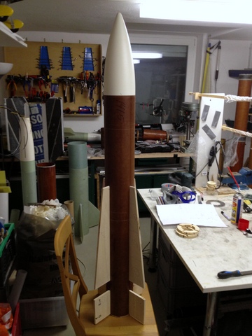

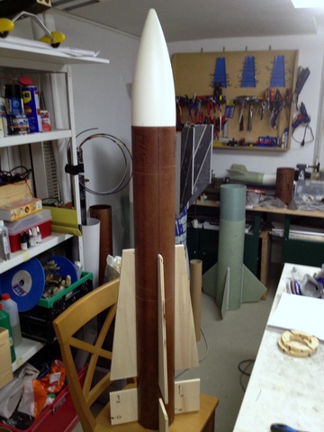

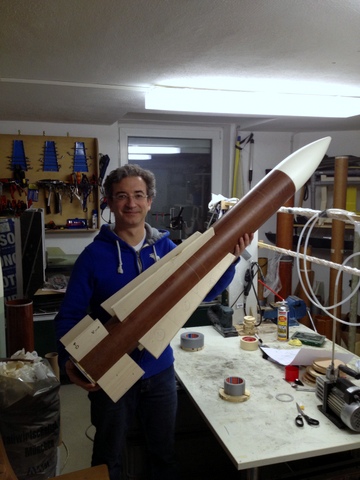

Hey Andy....schau mal was Markus und Ich heute gebastelt haben...deine Phoenix hatte mich so angetan...ich hatte noch Holz, eine 3:1 Spitze und ein schönes Pertinax Rohr in 5.5 Inches..und markus der zufällig vorbei kam... Team Spirit und Spucke ...und schon habe ich Sie die Phoenix....(nach 7 Stunden Arbeit)
Bayern 1 : Sachsen 0
big grin
Wird im Frühling in Straubing fliegen, of course mit einem 75mm Hybrid und kleiner K...
Geändert von legranddudu am 19. Januar 2013 um 00:25

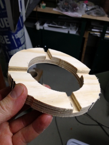

Beitrag 7624468 , Der Trick [Alter Beitrag19. Januar 2013 um 00:58]
hier der kleiner Trick inside...ne Menge Arbeit pro Zentrierungsring (4 Arbeitsschritte mit der Oberfräse) aber dann..so cool und schnell und nichts mehr zu richten...

Beitrag 7624470 [Alter Beitrag19. Januar 2013 um 18:30]
He Denis und Markus,
ihr könnt einen aber auch fertig machen.......ruhe
Jetzt ist meine ganze Motivation im A.....frown
Nee, ein schönes Teil habt ihr da in kürzester Zeit gezaubert!
Dann hat mein kleiner Baubericht hier ja doch etwas positives bewirkt, ich habe
euch zum Nachbau inspirieren können und das wiederum finde ich supersmile !

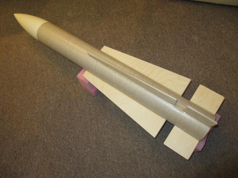

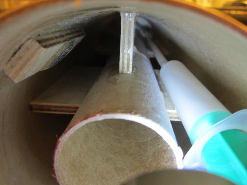

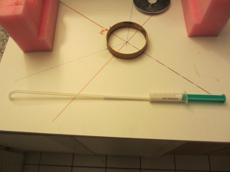

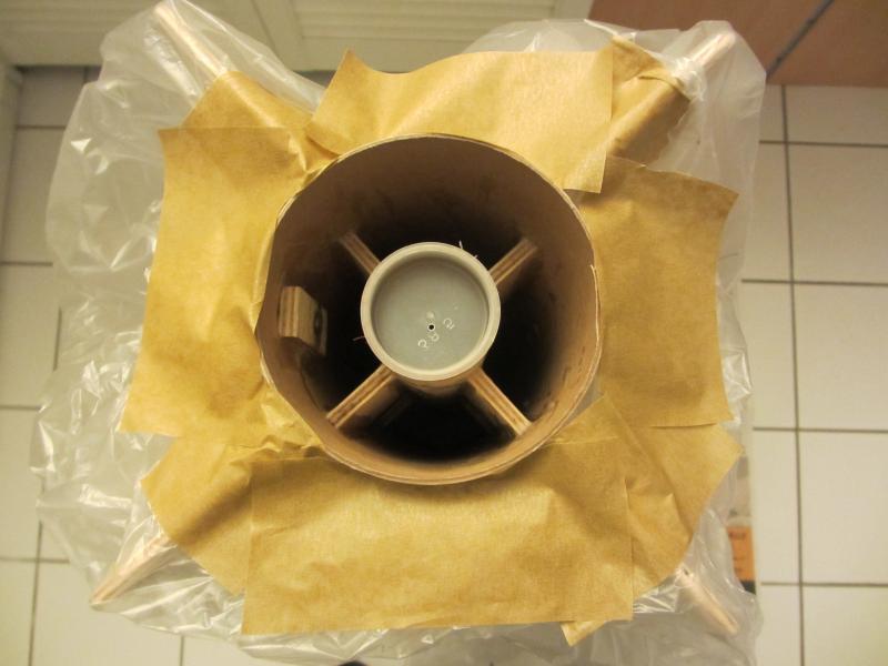

Beitrag 7624543 [Alter Beitrag24. Januar 2013 um 23:17]
So, jetzt ist der Rohbau auch bei mir fertig...smile
Mit so einer "Spezialspritze" lassen sich die Flossen auch von innen wunderbar am Körper- und
am Motorrohr verkleben....
dank des noch nicht verklebten hinteren Schubspants kommt man überall noch gut ran!

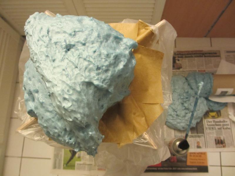

das Heck wird vorbereitet zum ausschäumen
ohje, natürlich wie immer zu viel Schaum, was für ne Schweinerei......frown
