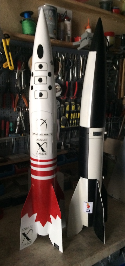

Das sieht ja schon super aus. Hast du die Decals gedruckt? Auf welchem Drucker? Mit welchem Lack schützt du sie nach dem Aufkleben?
laminare necesse est!
Beitrag 7642543 [Alter Beitrag07. April 2018 um 17:02]
Die Art mache ich schon seit Ewigkeiten:
Die Decals mit einem stinknormalen Tintenstrahldrucker auf selbstklebende Transparentfolie drucken, und dann das Bild ausschneiden und mit Tesaklarsichtfolie (4cm breite Rolle) drüberkleben.
Muß man etwas üben, damit keine Blasen entstehen.
Somit ist die Druckertinte fixiert.
Man kann dann, wenn das Bild auf dem Modell klebt mit Klarlack drüberlackieren, ohne das da was passiert.
Beitrag 7642544 [Alter Beitrag07. April 2018 um 17:02]

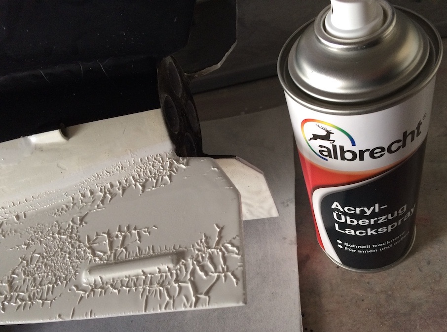

Eigentlich wollte ich, bevor ich bei der Canadian Arrow glänzend drüberlackiere, nur mal schnell einen Kratzer auf dem Flügel der Operation Back Fire ausbessern.
Oh Gott, was habe ich denn da wieder fertiggebracht. eek!
Ich denke, ich werde keinen Versuch mehr unternehmen ein Endfinish mit Klarlack zu machen.
Mir ist das schon so oft passiert.
Nie, nie, nie wieder!
Da bleibt jetzt die Canadian Arrow so wie sie ist.

Hallo Rolli,
ich hab irgendwann mal über dieses Problem was gelesen, finde aber leider im Netz nichts sinnvolles darüber.
Kann es sein, das der farbige Lack ein Kunstharzlack war und sich nicht mit einem Acryllack verträgt?
Irgendjemand weiß doch bestimmt Rat.
Ansonsten wieder ein tolles Modell geworden!

@ Rolli, sowas ist mir leider auch schon passiert, als Konsequenz darauf habe ich meine Lackkiste gründlich aufgeräumt und fast alles weggeworfen. Ich verwende seither nur noch "Auto K" Lacke
von der Spachtelmasse über die Grundierung bis zum Metallic Klarlack und habe sehr gute Erfahrungen mit diesem Hersteller gemacht smile !
