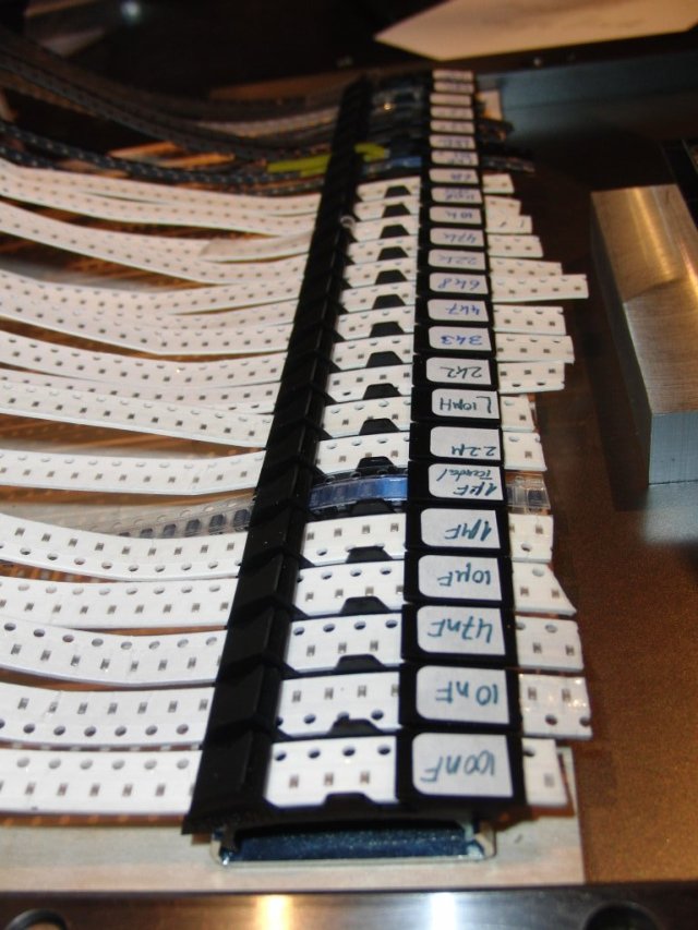

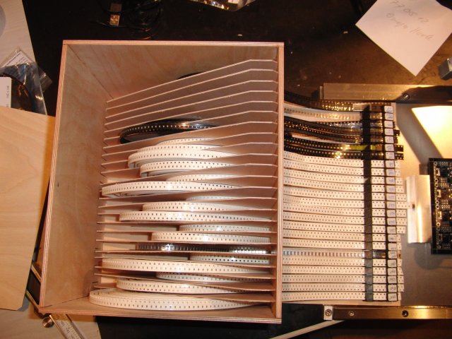

Die letzten Tage und Wochen habe ich damit verbracht meine Werkstatt "Serientauglich" zu machen, zum Bestücken dieser kleinen Dingerchen braucht es leider spezielles Werkzeug, von Hand gehts zwar, aber nur sehr mühsam.
Zuerst muss man mal einen Platz haben um die vielen verschiedenen Bauteile sauber aufzubewahren, und zwar so, dass man leicht einzelne herausnehmen kann. Dazu habe ich mir einen Ständer gebaut, wo die meisten Kleinteile sauber reinpassen, eine spezielle Feederleiste sorgt dafür, dass man einzelne Bauteile exakt aufnehmen kann.

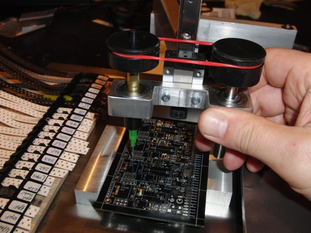

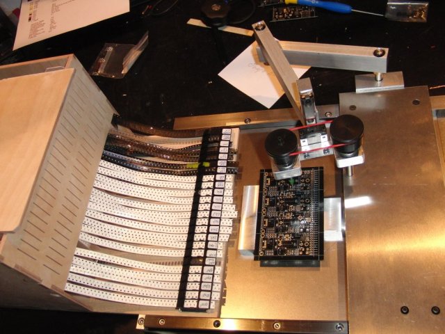

Zur Platzierung dieser Staubkörnchen nimmt man stumpfe Nadeln die mit Vakuum die Teile festhalten. Ein kleines Pümpchen sorgt fürs Vakuum. Damit einem die Hand aber nicht so zittert (nach 3 Platinen zittert die doch recht stark) gibts sog. Manipulatoren, als ordentlicher Modellbauer habe ich mir so ein, mitunter einige KEuro teueresm Gerät selbst konstruiert und gebaut.
Damit lässt sich sehr exakt ein Teil abholen und dann auf die Platine absetzen, ganz ruhig und ohne Zittern.
Mit einem integrierten Drehrad kann man das Bauteil auch gleich drehen.

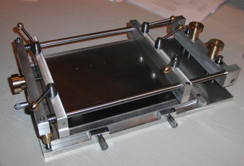

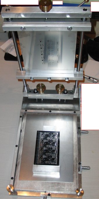

Damit es lötet brauchts auch noch Lötpaste, die trägt man über eine gelaserte Schablone und ein Rakel auf. Da ich hier aber Kontakte von 0,3mm Breite habe muss man das "etwas" exakter angehen, dafür gibt es Siebdrucker die man genau ausrichten kann. Ratet mal? Jawoll, selbst ist der Mann :-) Das Teil ist recht hübsch geworden, und funktioniert super, der Druck kann sich echt sehen lassen, sehr exakt.
Die Schablone lässt sich mit Mikrometer in alle Richtungen verschieben, auch in der Höhe lässt sich das ganze justieren.

Materiallager:
Feeder:
Manipulator
Drucker

Der "Bestücker" besteht übrigens aus einer Aluplatte mit Linearführung. Darauf ist eine Armauflage aus 5mm Alu drauf, diese fährt hinten dann mit 2 Kugellager als Rad auf eine Stahlschiene. Der eigentliche Manipulator ist daran befestigt, wenn man seinen Arm verschiebt fährt der Manipulator mit. Die Ansaugpipette mitsamt dem Drehmechanismus hängt auch an einer kleinen Linearführung, so kann man das Bauteil leicht hoch- und runterbewegen, aber immer gerade. Der ganze Arm ist sehr leichtgängig und fühlt sich schwebend an.
Die ganzen Teile sind bis auf die Linearführungen und Schrauben alles Eigenbau :-)
Damit kann man einen Altimax in ca. 10 Minuten bestücken. Es werden immer 4 Stück auf einmal gemacht, die wandern in den Dampfphasenb-Lötofen, der mittlerweile dank neuer Führungen sehr gut läuft, der Lötvorgang ist in ca. 245 Sekunden erledigt.
Dann kommen noch ein paar Kontakte und ein Elko von Hand drauf, das Programm wird geschrieben und Tests der ganzen Hardware folgen.
