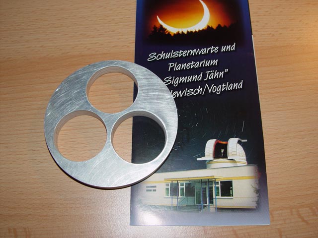

das sieht ja absolut fantastisch aus king ! Bringe sie bitte mit - bin begeistert!!! Vielleicht könntest Du mir eine modifizierte Version davon machen???
Beiträge: 8378
Beitrag 90191 [Alter Beitrag25. November 2005 um 01:07]
Jo, wenn man so als Ma... äh, Luft- und Raumfahrttechniker ne ordentliche Zeichnung und ein entsprechend gefertigtes Teil daneben sieht, da verliert man doch nicht alle Hoffnung ;-)
Weiter so!

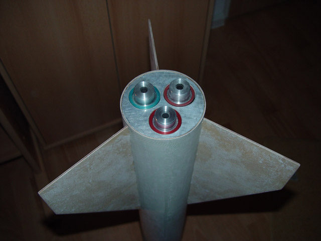

Ich hatte nun doch schon die Teile für die Motorhalterung fertig - trotzdem mitbringen Andreas! - und habe heute mal alles zusammengesteckt. So sieht das "geladene" Heck aus:
Den hinteren Spant habe ich aus einer Sperrholzscheibe gemacht und mit Al-Blech 0,3 mm verklebt:

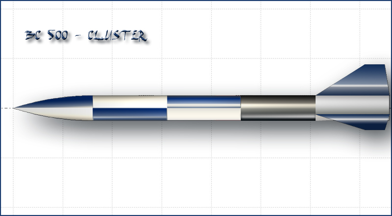

Da war doch noch was.....! Ach ja, dieses verstaubte Projekt hier,...BC 500-CLUSTER! Es gibt neue Pläne, das Ding mal endlich fertig zu bekommen. Es soll kürzer werden, ca. 1,50 m - was mir jetzt persönlich besser gefällt - und etwas einfacher vom Bergungssystem her. 2-stufen Bergung bleibt natürlich, aber nicht seriell mit Pyrorelease, sondern Drogue und Main unabhängig voneinander. So sind meine Vorstellungen von der Optik:
Schau'n mer mal, wann sie fliegt - ich hoffe bald!
Paul
