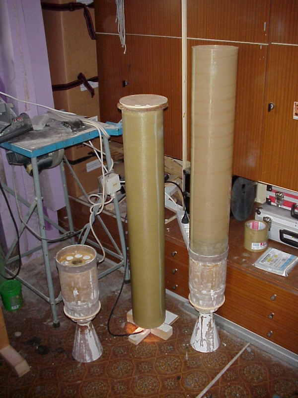

Die Produktion der Tuben geht weiter. Auch die Antriebssektion ist fast ferig...

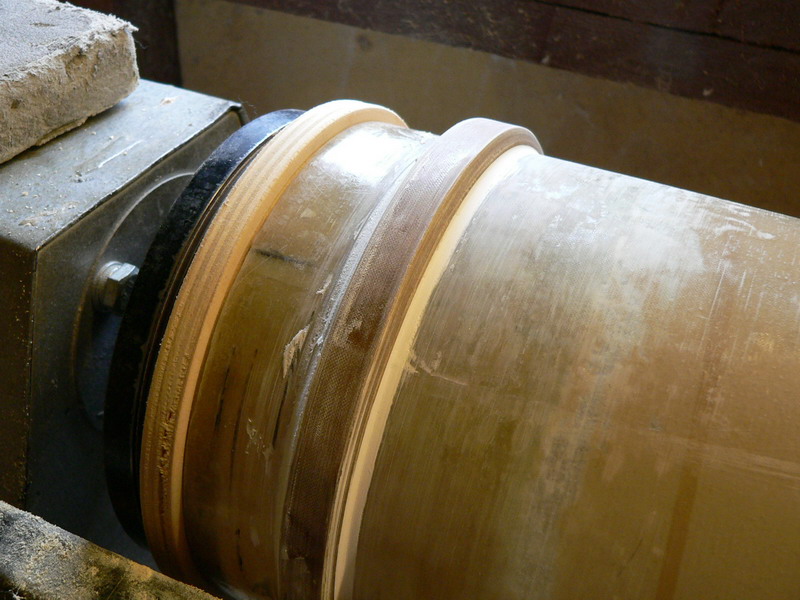

... an meinem liebsten Arbeitplatz, ich drechsle grad am unteren Körperrohr über den Kuppler den Flansch...
Beiträge: 3070
Beitrag 82813 [Alter Beitrag15. September 2005 um 23:05]

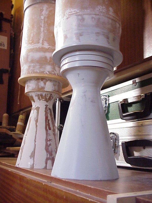

Ich habe Papierstreifen mit Epoxyharz und Härter auf das Rohr drauflaminiert. Es ist so fest wie Pertinax geworden. Um weiche Übergänge herzustellen habe ich etwas gespachtelt und abgeschliffen.

... sieht ja fast wie Abwasserrohr bei der Kläranlage aus smile

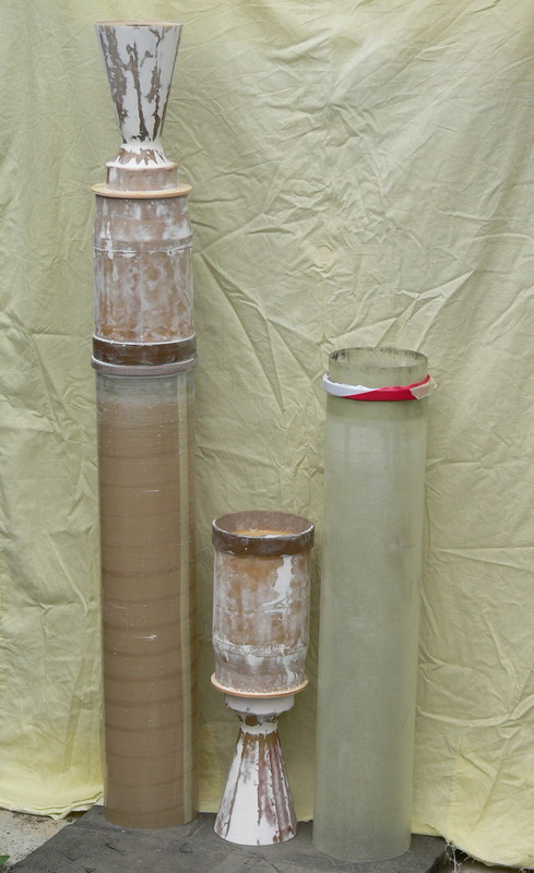

hier die bis jetzt fertiggestellten Elemente.
Es wird aber jetzt ein vorläufigen Baustopp geben, da ich mich mit den Vorbereitungen zum ALRS beschäftigen muss.

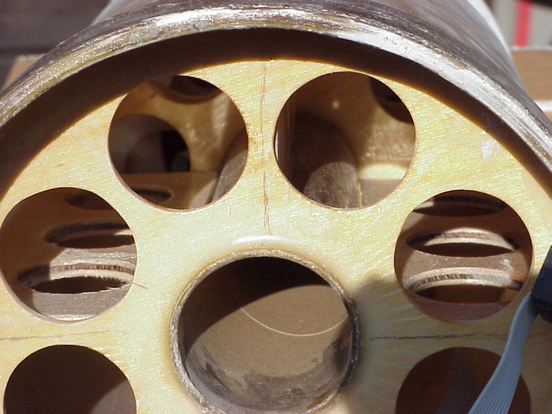

Hier schon mal ein Motorrentainer, feingespachtelt.

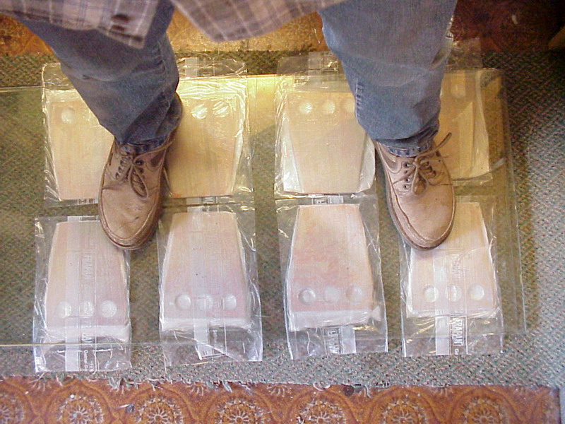

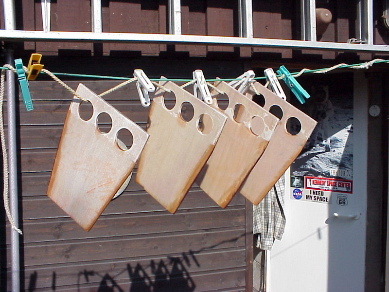

...und hier stehe ich auf einer Verbundglasplatte und presse GFK-Gewebe mit Epoxylaminat auf die Buchensperholzflügel...

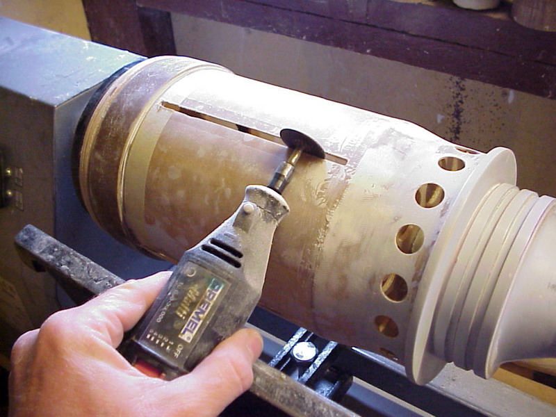

Hier säge ich mit dem Dremel die Schlitze für die Flügel aus. Diese werden dann durchgesteckt und auf dem Motorrohr und auf der Innen- und Außenseite des Körperrohres verklebt.
Geändert von Rolli am 07. Oktober 2005 um 17:45

Hatte heute große Wäsche stick out tongue

als das Harz trocken war, habe ich die Finns durch den gefrästen Schlitz auf dem Motorrohr angeleimt.
Natürlich hatte ich das Heckteil auf eine große Vorlage gestellt, worauf ein rechtwinkliges Kreuz gezeichnet war, um die Flügel absolut gerade auszurichten.
Geändert von Rolli am 09. Oktober 2005 um 18:33
