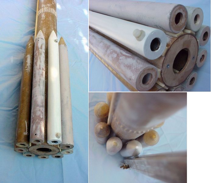

Hi Oli4,
schon klar mit den D12-0. Wie gesagt, es ist ja alles möglich, da man verschieden konfigurierte Booster an- und abmontieren kann.
Der fünfte Booster ist nun fertig und montiert. Bis jetzt ist das Gesamtgewicht 1600g.Ich habe da gute Hoffnung, dass das Modell im Endstadium mein angestrebtes Höchstgewicht von 2,5 kg nicht übersteigt.
Ob es beim ALRS was wird, kann ich noch nicht sagen. Schön wäre es schon... wink

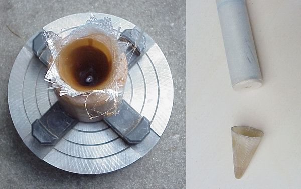

Hier mal die neunte und letzte Prozedur vom Hütchendrehen.

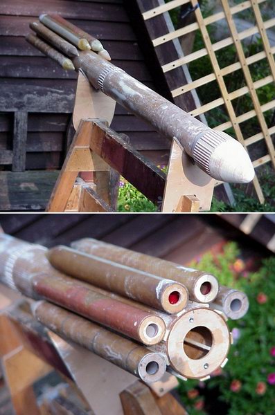

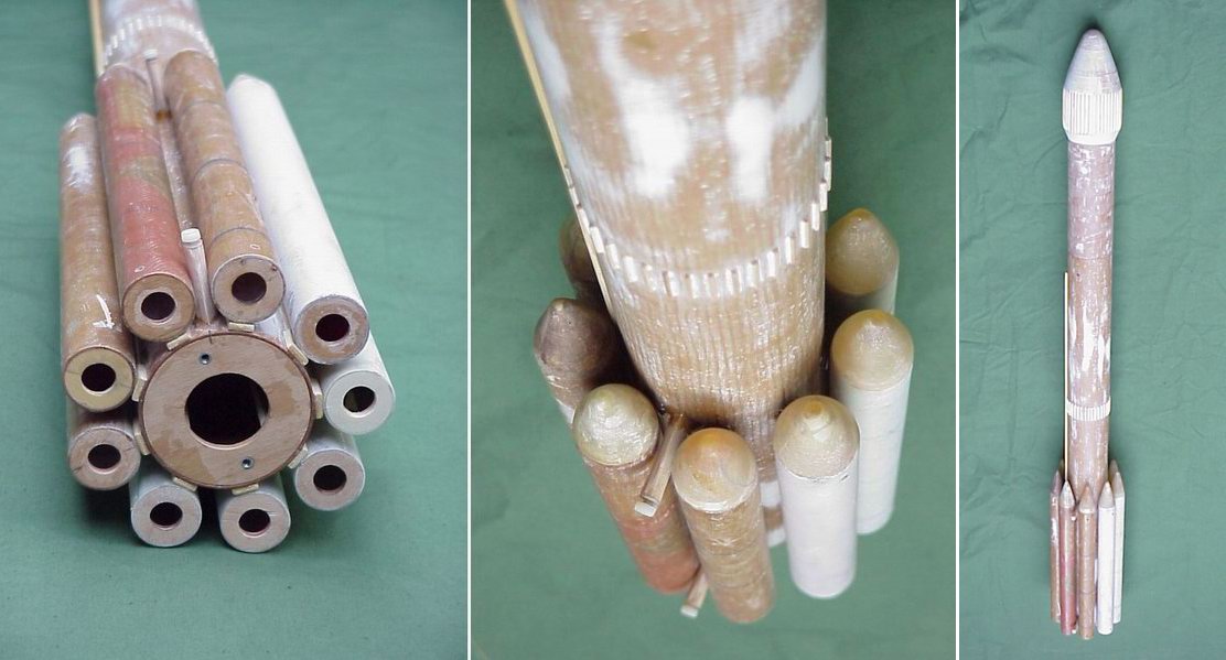

Nun ist es soweit, der neunte Booster ist fertig montiert.
In der Zwischenzeit hatte ich mir auch eine Railführung einfallen lassen. Hoffentlich hält das.
Habe ich also Richtfest.
Man könnte theoretisch schon vor dem Finnish mal einen Flug wagen, um zu sehen, ob alles hinhaut. wink
Aber das werde ich mir wohl im Urlaub überlegen.

Nun habe ich die Rail-Guides anders montiert. Ist besser so!
Die Montagegewinde des Rail-Guides-Bossters habe ich natürlich im Hauptrohr sowie in dem Booster selbst mit dicken Pertinaxstücken verstärkt.

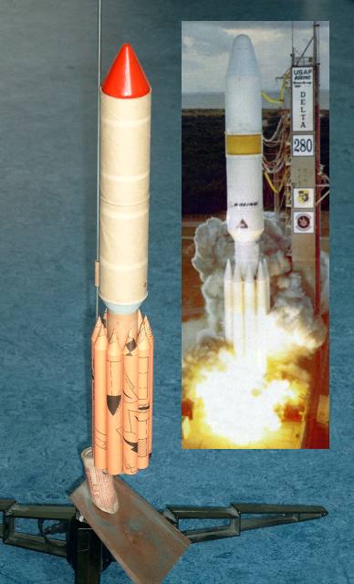

Nach unserem Gespräch über die Stabilisierung neulich in Braunschweig, habe ich mal ein Ersatzmodell mit abgewickelten Boostern gerechnet.
Und daraufhin habe ich schnell was aus unnützem Kram zusammengeschustert:
Eine Delta III!
Okay - man sieht, der Nasenkonus ist nicht ganz Scale, aber es geht ja nur um den Vergleich Theorie/Praxis: Kann ich die Booster in der Sim als Abwicklung darstellen und zu zuverlässigen Ergebnissen kommen?
Schleudertest sieht gut aus, mal sehen - vielleicht gibt's heute Abend noch 'nen Teststart.
Die Sim sagt: C6-3: 100m, C5-3: 125m, D7-3: 165m.
Das Modell ist etwa 42cm lang, wiegt leer 115 Gramm, davon 40 g Trim-Masse :-/
Schaun' wir mal!
