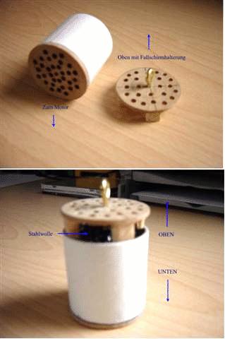

Beitrag 20740
Hallo Philipp,
hier mal ein Beispiel wie man eine Kühlung in einen 40mm Kuppler einbauen kann. Gruß Oliver Folgende Datei wurde angehängt: Die kürzesten Wörter, nämlich 'ja' und 'nein' erfordern das meiste Nachdenken. - Pythagoras - Modellbau-Factory |

Beitrag 20938
Wird dieses "Teil" (ist echt Genial) dann in das Rohr reingeklebt, oder wird es noch als so ne Art Kolben benutzt
Gruss Philipp
meine website: www.hh-raketen.npage.de Vielleicht gibt es tatsächlich nichts, was ein Mensch, wenn er nur all seine Kräfte auf ein einziges Ziel richtet, nicht fertigbrächte. (Ogai Mori Rintaro *1862 - 1922*) |

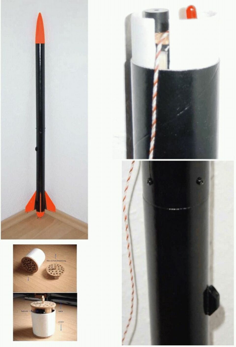

Beitrag 20942
Hi Philipp,
so schaut das Teil gesamt aus. Die Kühlung wir zugleich als Kuppler für zwei 40mm Rohre verwendet. Unten ist er eingeklebt, das obere Rohr ist verschraubt, so dass ich sowohl an die Stahlwolle zu Wechseln komme, als auch an die Fallschirmbefestigung. Oberhalb des Kupplers ist nochmals ein Kolben (40mm Abwasserrohr) indem ich zusätzlich noch einen Beeper und eine blinkende LED eingebaut habe. In den Schlitz der im Kolben zu erkennen ist habe ich einen Federschalter eingebaut der den Beeper und die LED beim Auswurf aktiviert. Fliegen wird das Modell auf einem HELD5000. Gruss Oliver Folgende Datei wurde angehängt: Die kürzesten Wörter, nämlich 'ja' und 'nein' erfordern das meiste Nachdenken. - Pythagoras - Modellbau-Factory |
