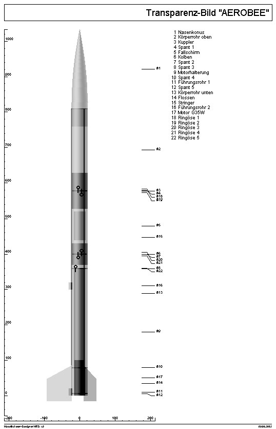

Transparentbild: Kugeldarstellung korrigiert

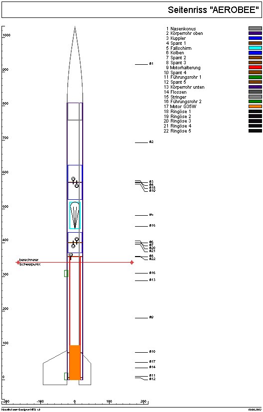

Seitenriss: Teile-Nr.-Linie verkürzt

Seitenriss, Transp.: unteres Raketen-Ende leicht angehoben

Seitenriss, Transp.: Teile-Nummerierung verbessert

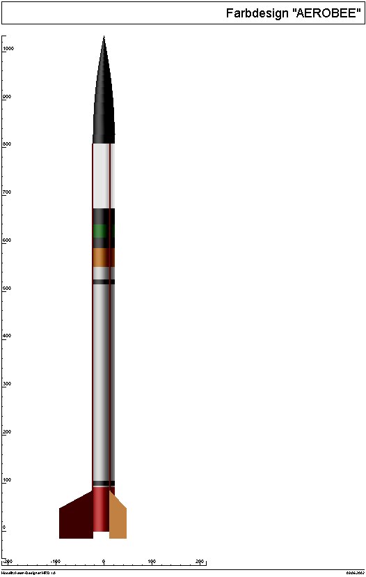

9.6. Formen: Farb-Formen hinzugefügt: erscheinen nur im "Farbdesign"
Grafik-Ausdruck: Qualität jetzt auf Laserjet und Tintenstrahler ok
aber leider z.T. extrem lange Ausdruck-Dauer!
Farbdesign: einfache Farbgestaltung mit den Farb-Formen möglich

Transparenz -> ewig lang (bestimmt 10*Aerobee)
Ergebnis: Eine hochskalierte Nose (330cm lang und bestimmt ebeso breit (ging nicht mal mehr auf's Bild).

Rechenzeit bei Transparenzbild
Nur die gekrümmten Bauteile brauchen extreme Rechenzeit. Ich kann es kaum ändern, da ich nicht gewillt bin, eine Assembler-DLL zu schreiben. Besonders der Druck ist heikel. Habt ihr Euch mal überlegt, welche Pixelmengen bei 1200 dpi für jedes Bauteil berechnet werden müssen? Das Extrem bei Johannes trat nur wegen des übergrossen Bauteils auf.

Erst bei Transparenz kommt dann die Fehlermeldung.
Bei 'Plan Seite' bekomme ich noch einen overflow, plumps. Scheint bei nicht passenden Ueberga
engen zu sein, z.B. wenn ich die Spitzei (Halbkugel) verkleinere und das Rohr groesser bleibt.
Bei Aerobee: Nasenkonus: Aendern in Halbkugel und Innenmass loeschen. Plan Laenges schmiert a
b, Quer und Transparent funktioniert.
