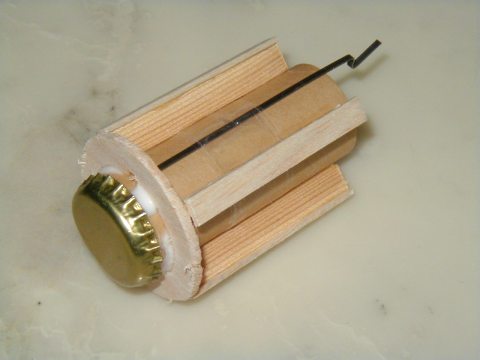

Zunächst wurde der Motorträger plugged realisiert. Dies hier ist ein 25er Rohr für D7 - AT 24er mit drei Lagen glattem Tesakrepp gehen dort aber auch gut hinein. Ich verwende bei den Motorhalterungen so wenig Spanten wie möglich; stattdessen Leisten, die parallel zur Raketenachse aufgeklebt werden. Die Parallelität und die Krafteinleitung in das Raketenrohr ist besser. Folgende Datei wurde angehängt:

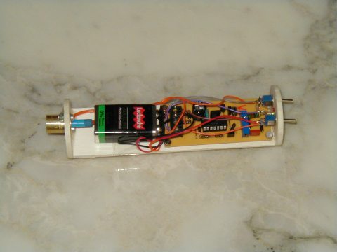

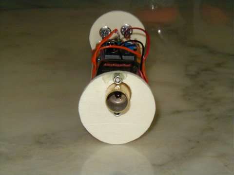

Für den Dentamag wurde ein Avionik-Halter realisiert: Hier zum Einschub von vorne. Gehalten wird er vom Kupplerrohr - nach vorne hin wird er nicht befestigt, er hält allein durch seine Klemmwirkung! Wenn der Dentamag funktioniert, tut er das im Apogäum - der Fallschirm wird also nicht all zu sehr am Dentamag reissen. Wenn er NICHT funktioniert, kann der Avionik-Halter beim Aufschlag nach vorne rutschen und wird vom noch eingepackten Fallschirm ("Airbag") aufgefangen. Folgende Datei wurde angehängt:

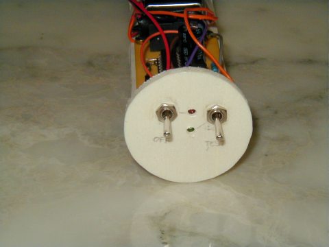

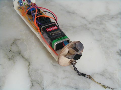

An der Unterseite finden sich zwei Schalter und zwei LEDs: An/Aus mit LED Test/Fire mit LED die Schalter lassen sich prima bedienen, selbst wenn der Avionikhalter ins Körperrohr eingeschoben ist. Und man kann die Funktion des Dentamags sehr gut testen, bevor man das Raketenvorderteil auf das schon am Leitstab befindliche Raketenunterteil setzt. Folgende Datei wurde angehängt:

Auf der Vorderseite habe ich eine abgesägte Patronenhülse integriert. Ursprünglich dachte ich an auswechselbare Hülsen, aber das hat sich als überflüssig erwiesen. DaveyFire von hinten einsetzen, kleine Menge Schwarzpulver von vorne, eine Lage Tesakrepp direkt darauf, ein Ring Tesakrepp drumherum und fertig! Lässt sich prima auch im Feld durchführen. Man muss nur dafür sorgen, dass der DaveyFire nicht nach hinten herausfallen kann - hier tut das die Batterie. Folgende Datei wurde angehängt:

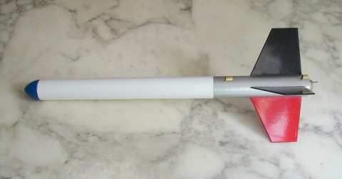

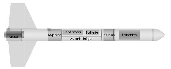

Meine Dentamag FIRST FLIGHT sieht so aus - siehe Anhang. Da ich einen tiefen Schwerpunkt erwartete, wählte ich ein grossflossiges Design. Halb so grosse Flossen hätten es aber auch getan. Folgende Datei wurde angehängt:

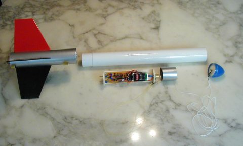

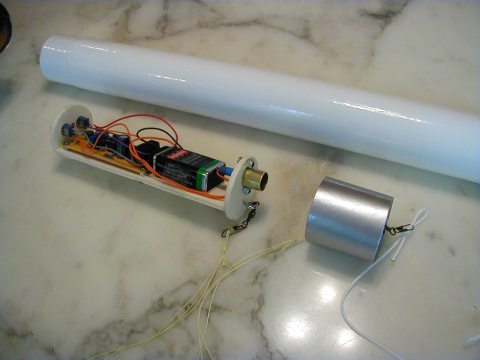

Zerlegt sieht das so aus: Folgende Datei wurde angehängt:

Details der Mitte (ich verwende jede Menge Angel-Karabiner mit Wirbeln, um den Seilsalat zu vermeiden) Folgende Datei wurde angehängt:
