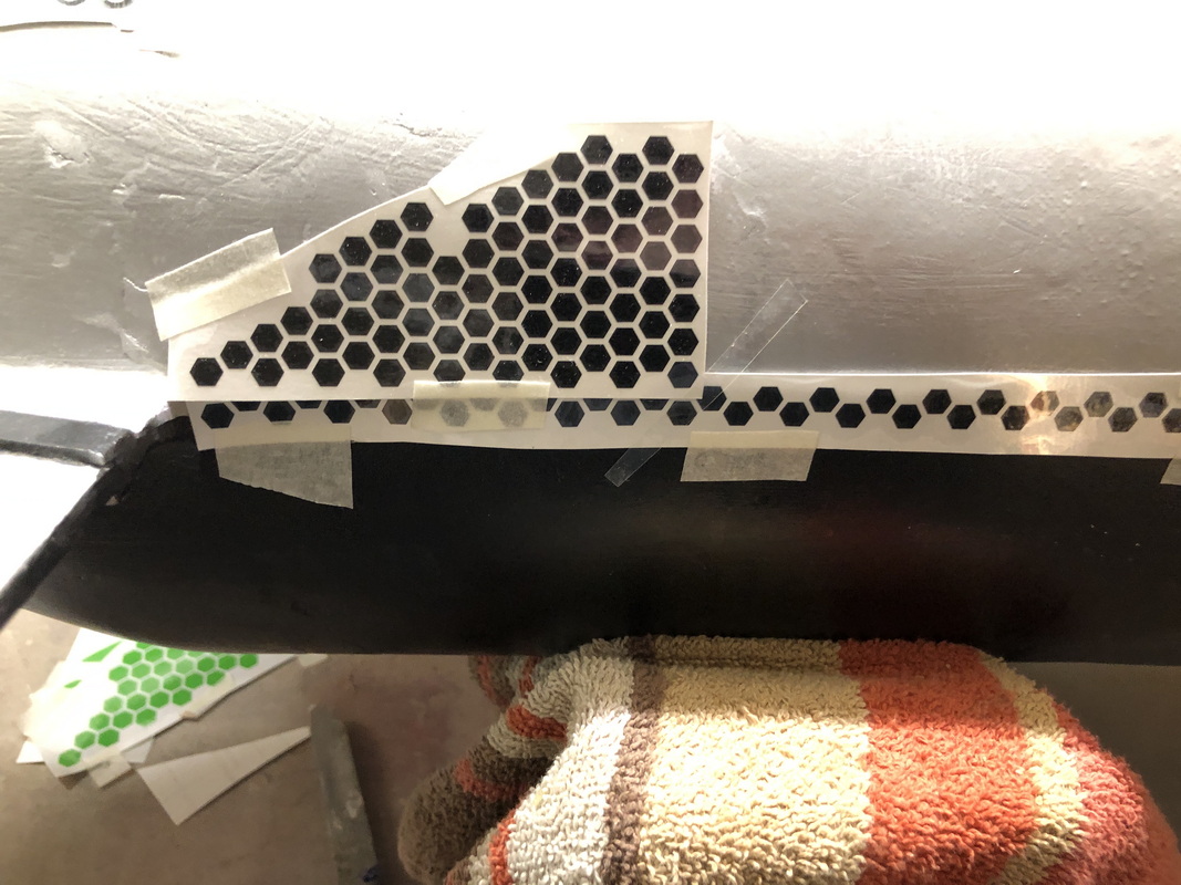

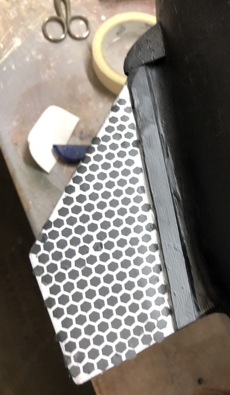

Habe mal angehalten. Die Größe kommt gut hin, wie ich finde. Da brauchst Du nichts mehr ändern. Blöd ist natürlich, dass man die Wölbung an der Spitze nicht ausgleichen kann. Vielleicht könnte man das Teil teilen, so dass man immer etwas versetzt klebt um die Rundung hin zu bekommen. Aber ist auch egal, wenn die erste Reihe der Kacheln bis in die Spitze geht, sieht man das auf die Entfernung ehh nicht. Das Teil hinter dem Spitzenflügel wäre besser, wenn das gleich mit der Doppelreihe zusammenhängen würde. Macht sich dann einfacher beim aufkleben. Ich hoffe ich nerve nicht zu viel. Ciao und frohes Eier suchen, Rolli

Alles klar. Dann häng ich das Teil an die erste Gerade dran. Mit den Rundungen wirst Du leider leben müssen. Was gehen könnte ist den Aufkleber also die Transferfolie händisch mit dem Messer zu teilen zwischen den Kacheln so das DU das streifenweise aufkleben kannst. Wär halt nen Versuch. Wenn sonst alles passt schneid ich die Dinger spätestens nächstes Wochenende fertig und schick sie Dir zu

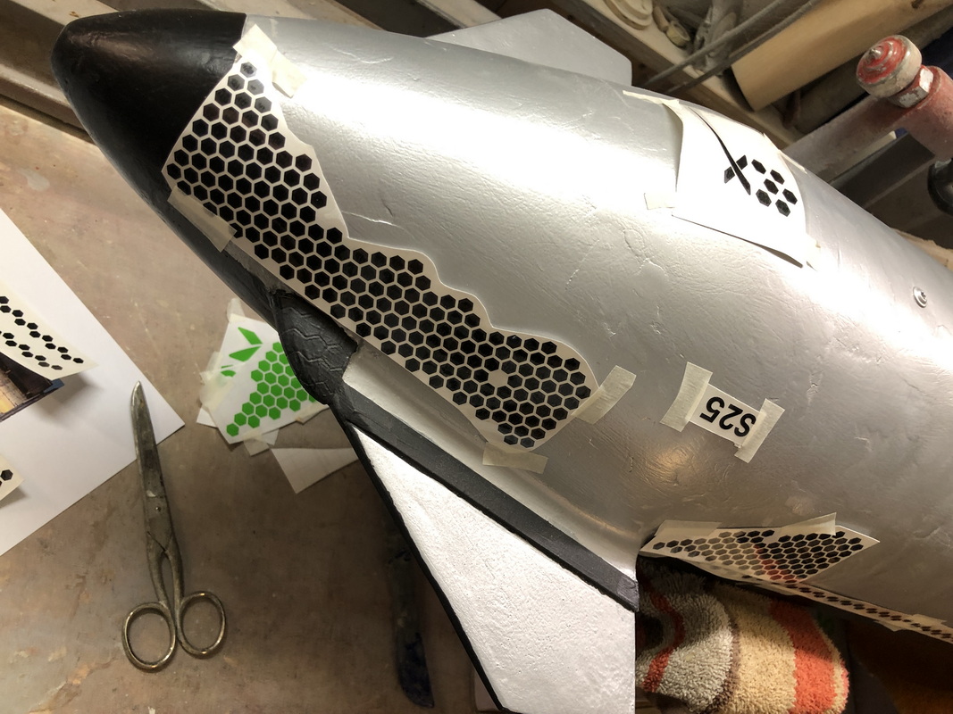

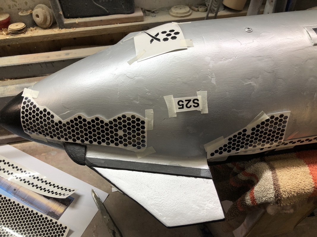

Ich habe mal versucht den Spitzenflügel mit den Kacheln zu bekleben. Vorher habe ich den Flügel silber gesprüht, ich wollte, dass die Struktur der Kacheln so besser zur Geltung kommt. Leider gefällt es mir nicht so richtig. Vielleicht doch engere Zwischenräume? Als ob ich es vorhergesehen hätte, kleben die Kacheln schlecht und einige fallen aus. So musste ich einzelne mit Pinzette nachkleben. Ja, und ich habe die Transferfolie vorher doll angedrückt. Beim Abziehen haben einige fester an der Folie als auf dem Modell geklebt. Habe ich was falsch gemacht?  Rolli

Servus Rolli, eigentlich nicht. Die Oracal Folie klebt eigentlich recht gut. Die Fläche sollte vorher entfettet werden und eben steubfrei sein. Hast Du bestimmt gemacht und einigermassen glatt sein. Die Zwischenräume kann ich noch anpassen. Noch ist nichts fertig geschnitten. Wolltest Du nicht die Flächen vorher noch Schwarz lackieren und die matten Kacheln aufkleben? Oder hab ich das falsch vestanden? Beim Abziehen der Transferfolie einen möglichst spitzen Winkel nehmen und langsam arbeiten dann sollten die Folienkacheln eigentlich gut auf dem Modell kleben bleiben. Im Zweifel nimm Dir mal nen Probestückchen und kleb die grünen Kacheln mit weniger Zwischenraum drauf dann siehst Du ja den Unterschied. Anpassen kann ich das immer.

Nein, die auf der Rückseite sind schwarz, jetzt habe ich die Flügelfläche wegen der Zwischenräume der Kacheln silber übersprüht. Musste aber nun feststellen, dass es doch besser wäre, die Zwischenräume der Kachen nur 0,5mm zu machen. Also, wenn Du noch nicht angefangen hast, dann mache mal die engere Version.
