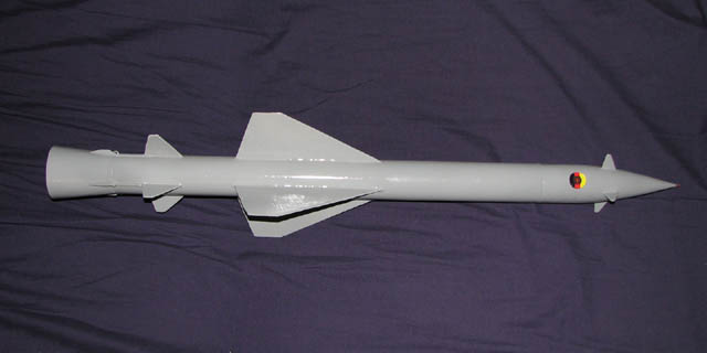

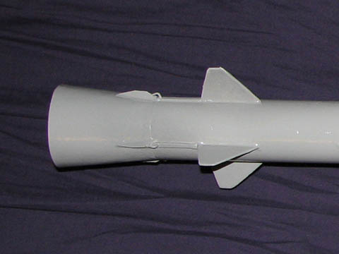

Meine auch. Die Oberstufe ist jetzt fertig:
Der Konus ist an der Oberstufe befestigt. Keiner hat mir erzählt daß die echte Rakete soll den Konus mit derm Booster wegwerfen. Auch ist diese Modell eine Erinnerung für meinen Besuch nach Pinnow, wobei die Rakete ein Konus und kein Booster hat. Also ist mein Modell für diese Ausstellungsrakete maßstabstreu. Auch konnte ich die Klampen zwischen Konus und Körperrohr anbauen:
