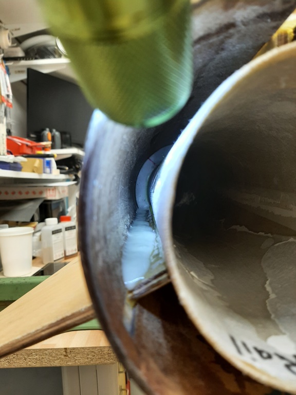

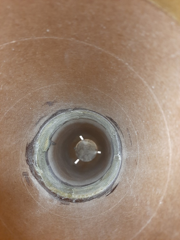

Übrigens der Schwachpunkt im System, die notwendige Verbindungsstelle der beiden Körperrohre, wurde zum zusätzlichen Halt von innen
noch mal mit zwei Lagen 180er Aramidgewebe laminiert, das ging bei dem Durchmesser (140mm) und einem langen
"Heizungspinsel" recht gut und gibt zusätzlich viel Stabilität...wink
Hier schon mal mit eingebautem Motorrohr,

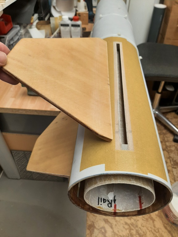

Beiträge: 5249
Beitrag 7653733 [Alter Beitrag10. August 2022 um 21:44]

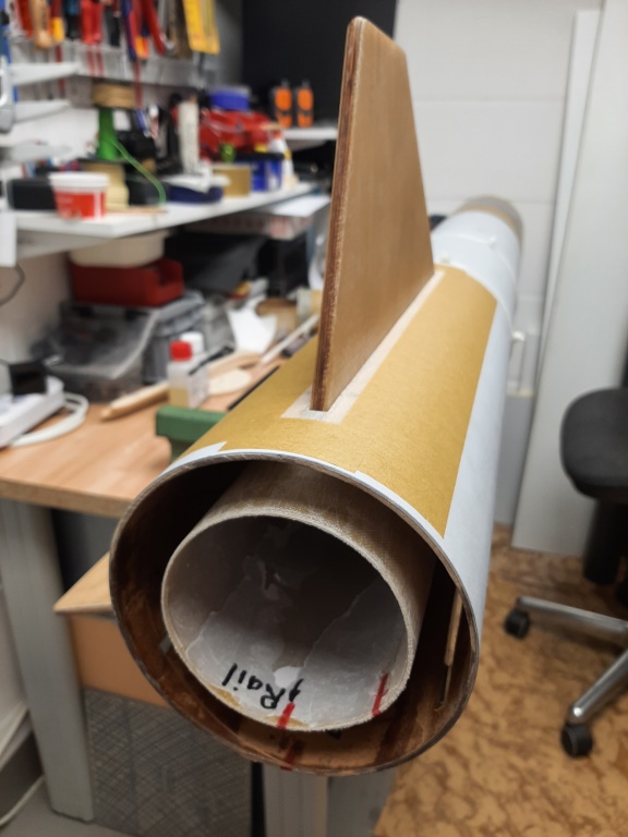

Heute dann die Flossen einkleben.

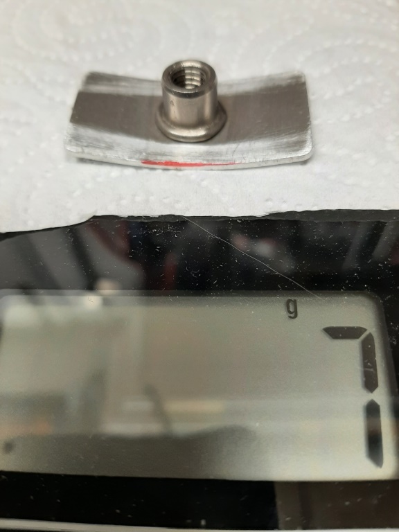

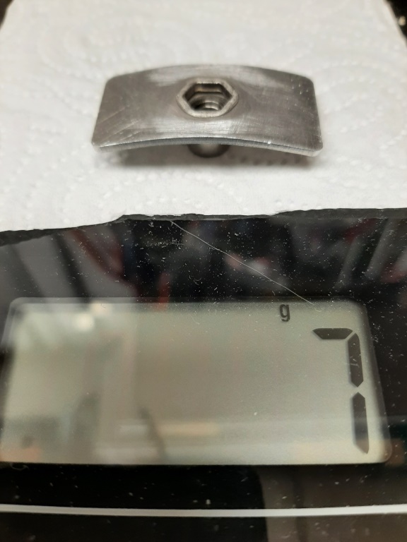

Die Railbutten Halterungen...
Beiträge: 5249

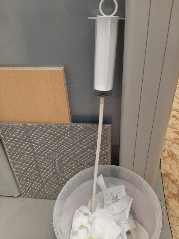

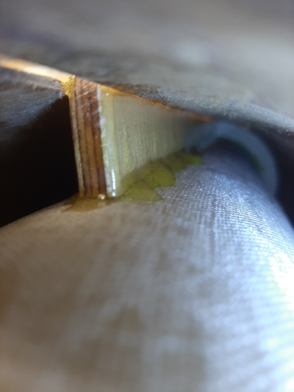

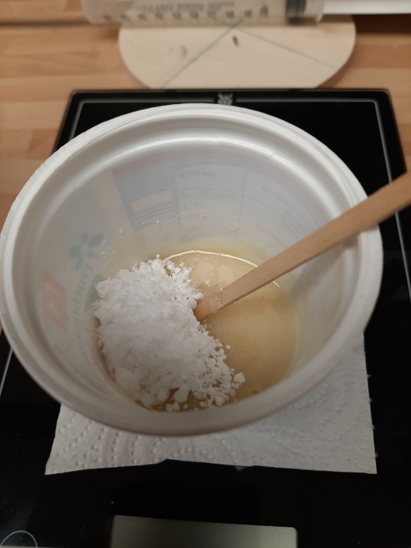

Um schöne große innere Filets der Flossen zu realisieren vermische ich das HP Klebeharz mit
Thixotropiermittel bis dabei eine "Puddingartige Viskosität" entsteht. Diese lässt sich noch gut in eine große Spritze füllen
und somit gut an die Innenseite der Flossen einbringen...smile

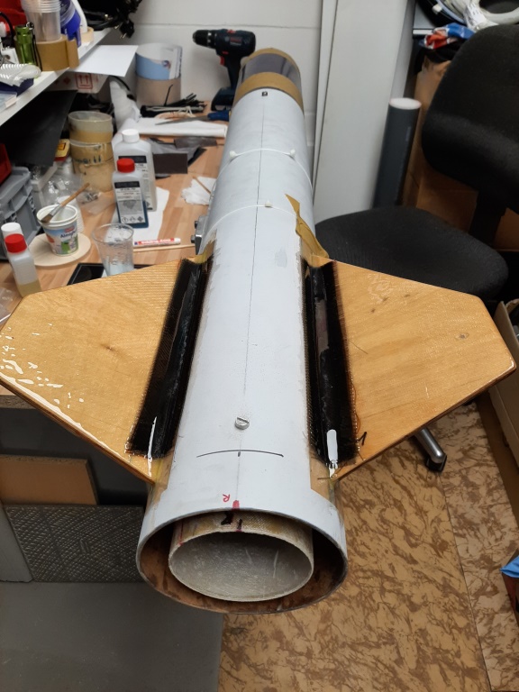

Beitrag 7653809 [Alter Beitrag06. September 2022 um 17:52]

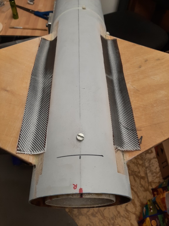

Um die Steifigkeit der Flossen noch mehr zu erhöhen wurden diese an der Wurzel noch jeweils mit zwei Lagen 160er
Carbongewebe einlaminiert..smile
Beiträge: 1518
Beitrag 7653810 [Alter Beitrag06. September 2022 um 18:03]
Andreas, mal eine Frage: So wie ich das sehe, hast du Carbon-Gewebe in Köperbindung verwendet. In der Theorie wäre aber Leinenbindung stabiler, oder gibt es das für Carbon nicht? Vielleicht hattest du das aber auch zur Hand?
laminare necesse est!
