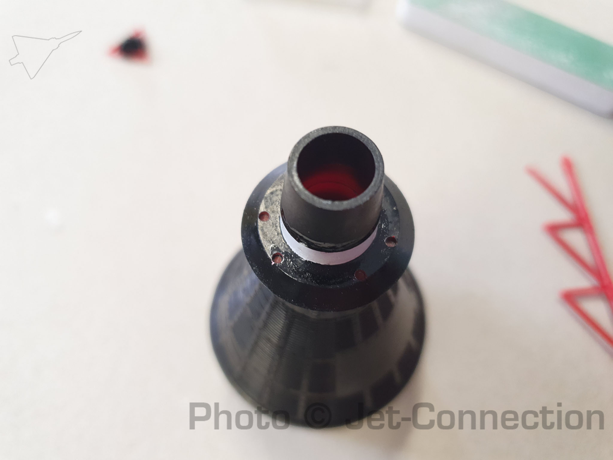

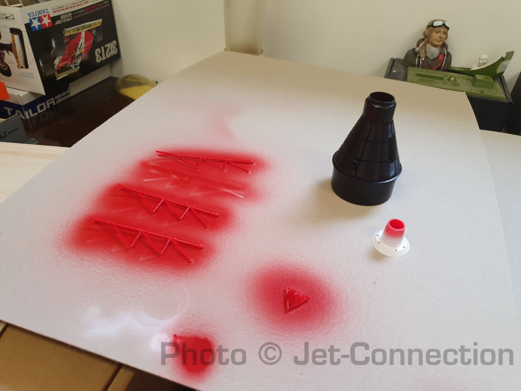

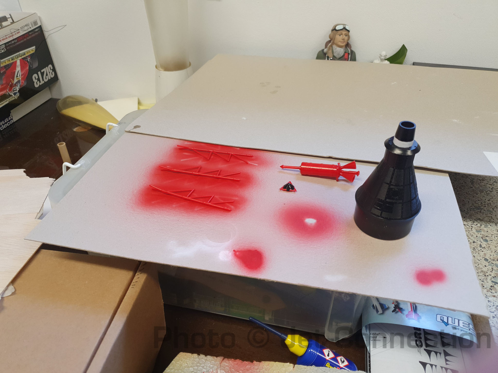

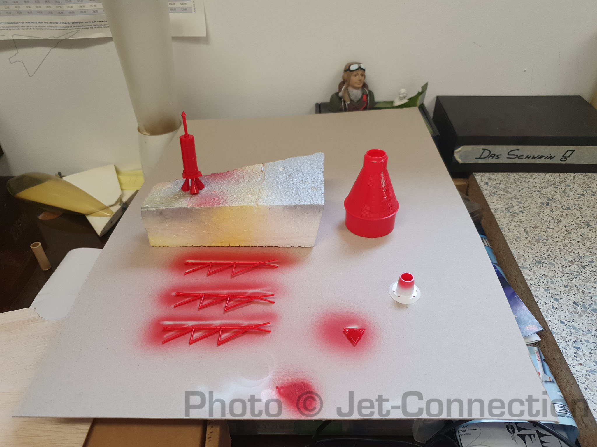

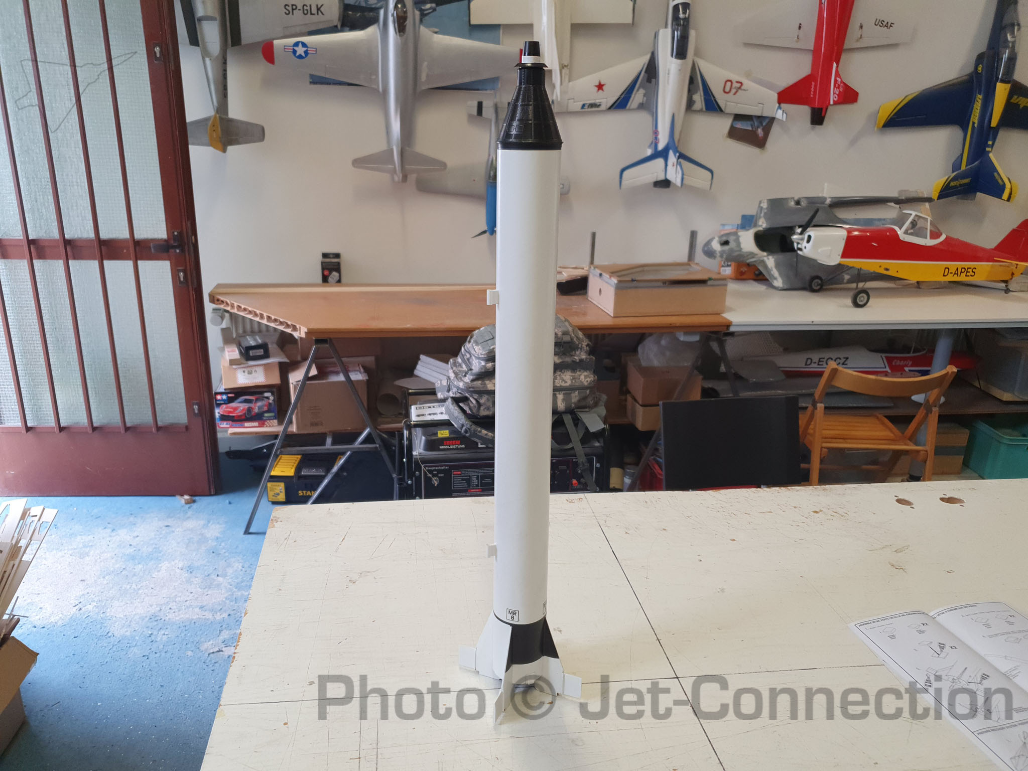

Die ersten Lackschichten sind aufgebracht. Grundiert und mit Schmincke Aerocolor gebrushed.

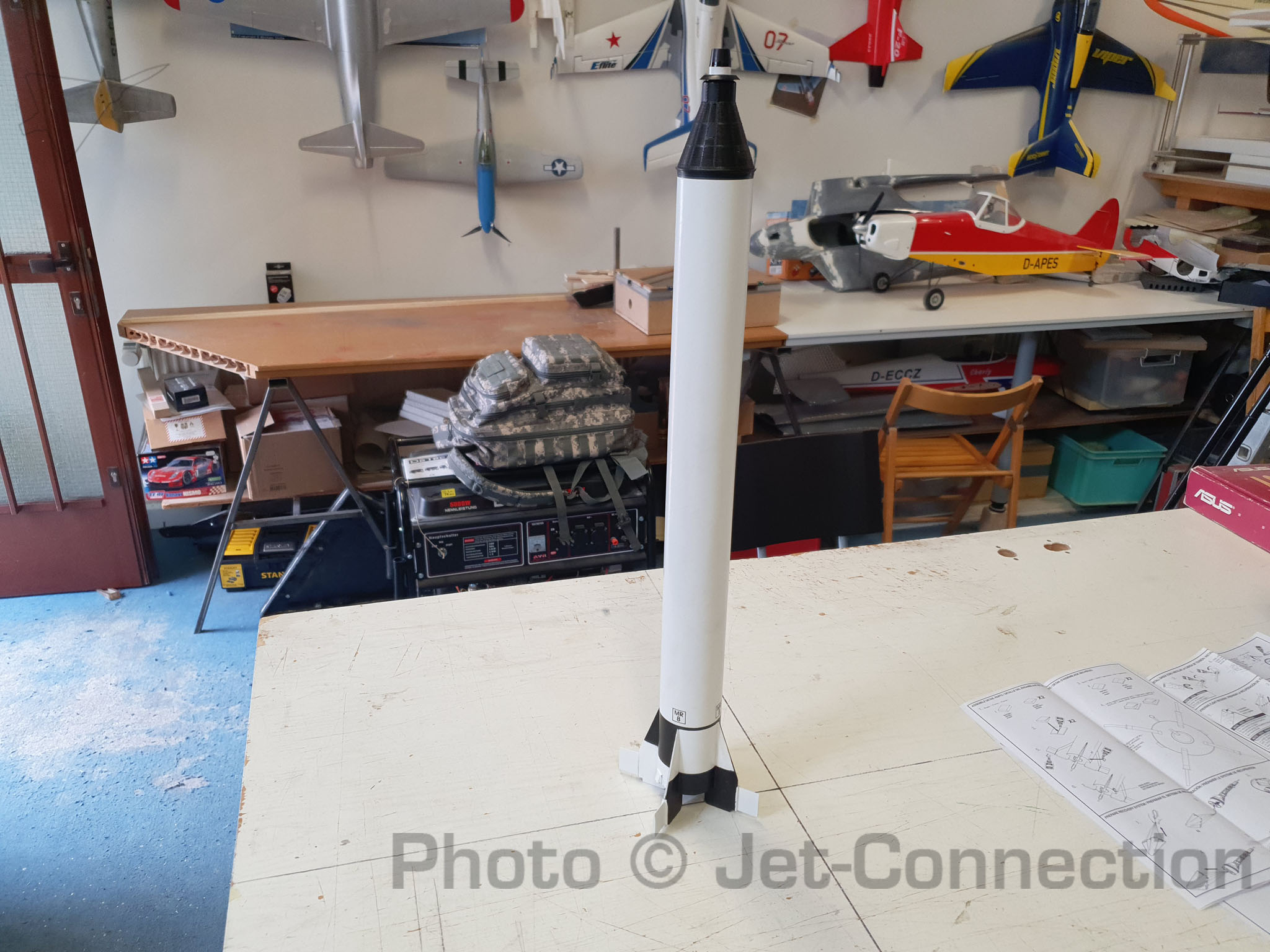

Als nächstes wird die Kapsel fertiggestellt und die letzte Schicht schwarz aufgebracht. Der Raketenkörper wurde derweil mit weissem Sprühlack aus der Dose lackiert und trocknet vor sich hin.

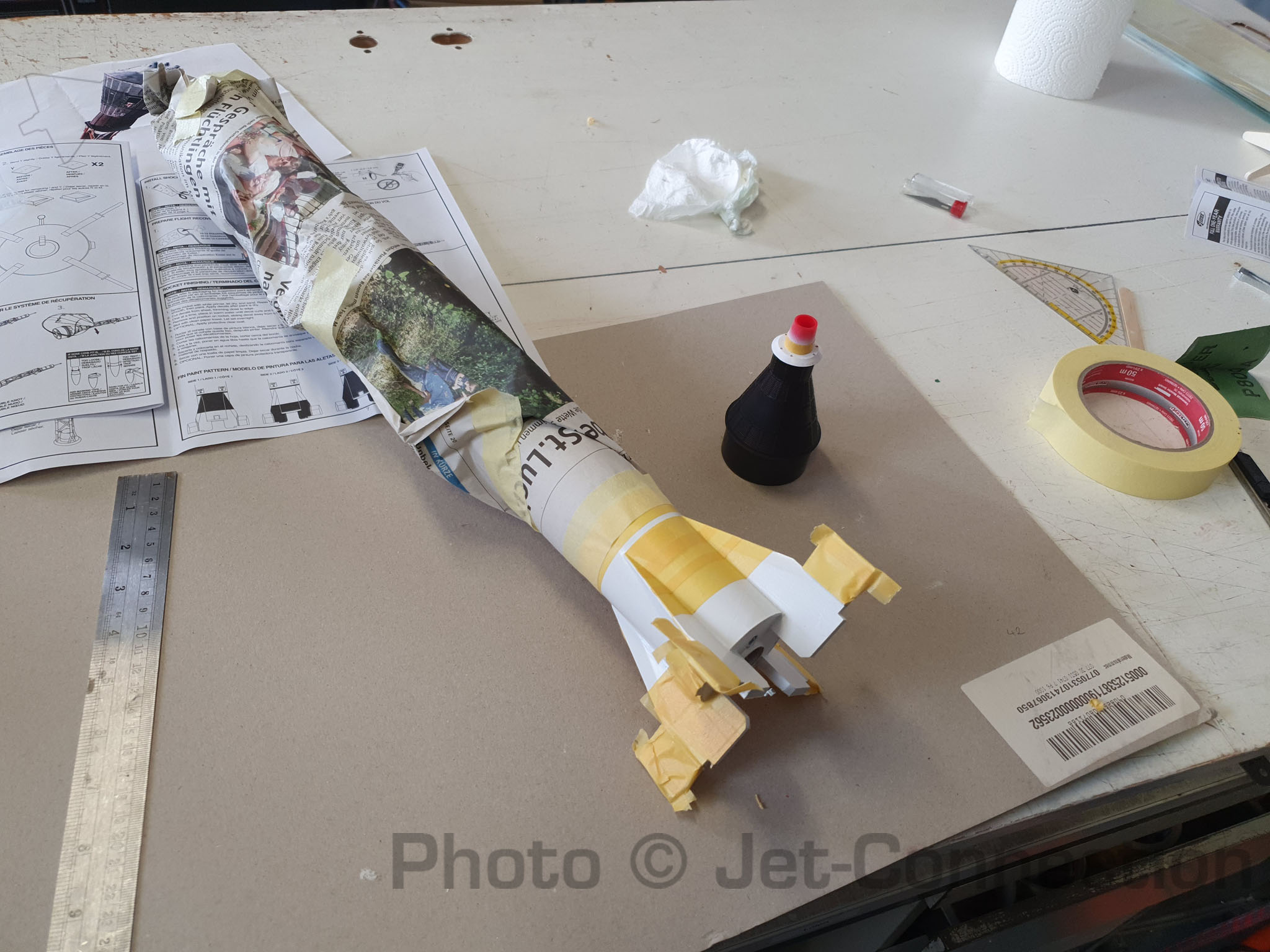

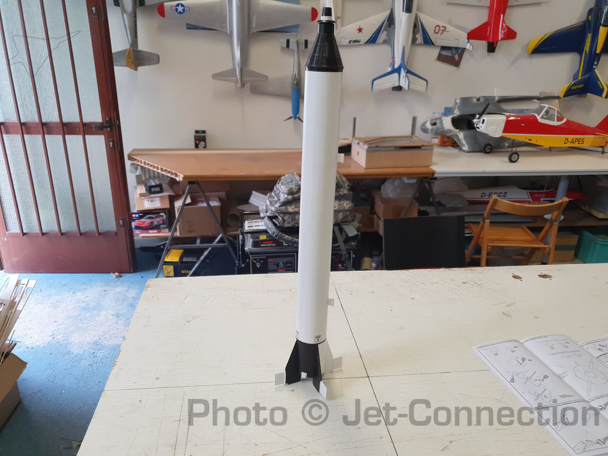

Heute war schwarz angesagt. Ein bisschen Oberfläche schleifen, abkleben...
und ab dafür smile
Bis auf die Tatsache das der Herr mal wieder das falsche Abklebeband benutzt hat und viel Nacharbeit deswegen hatte ists doch ganz schick geworden smile

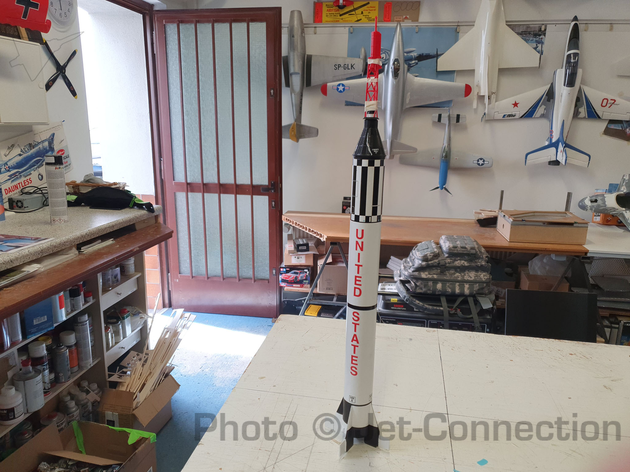

Die ersten Decals haben auch ihren Platz gefunden...

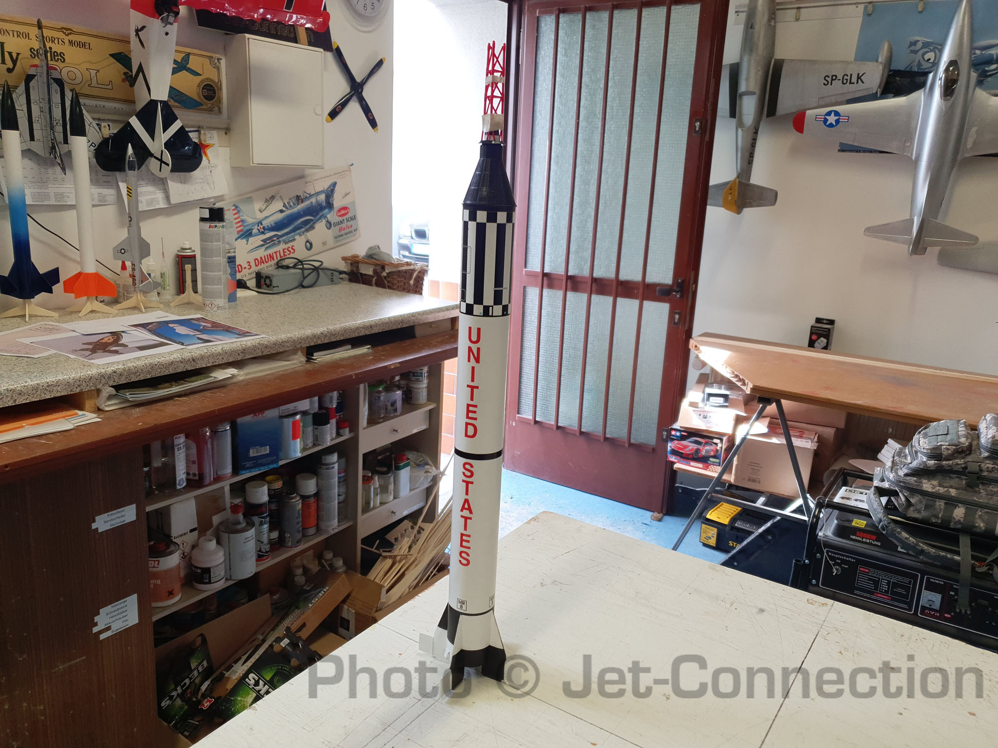

Endspurt...

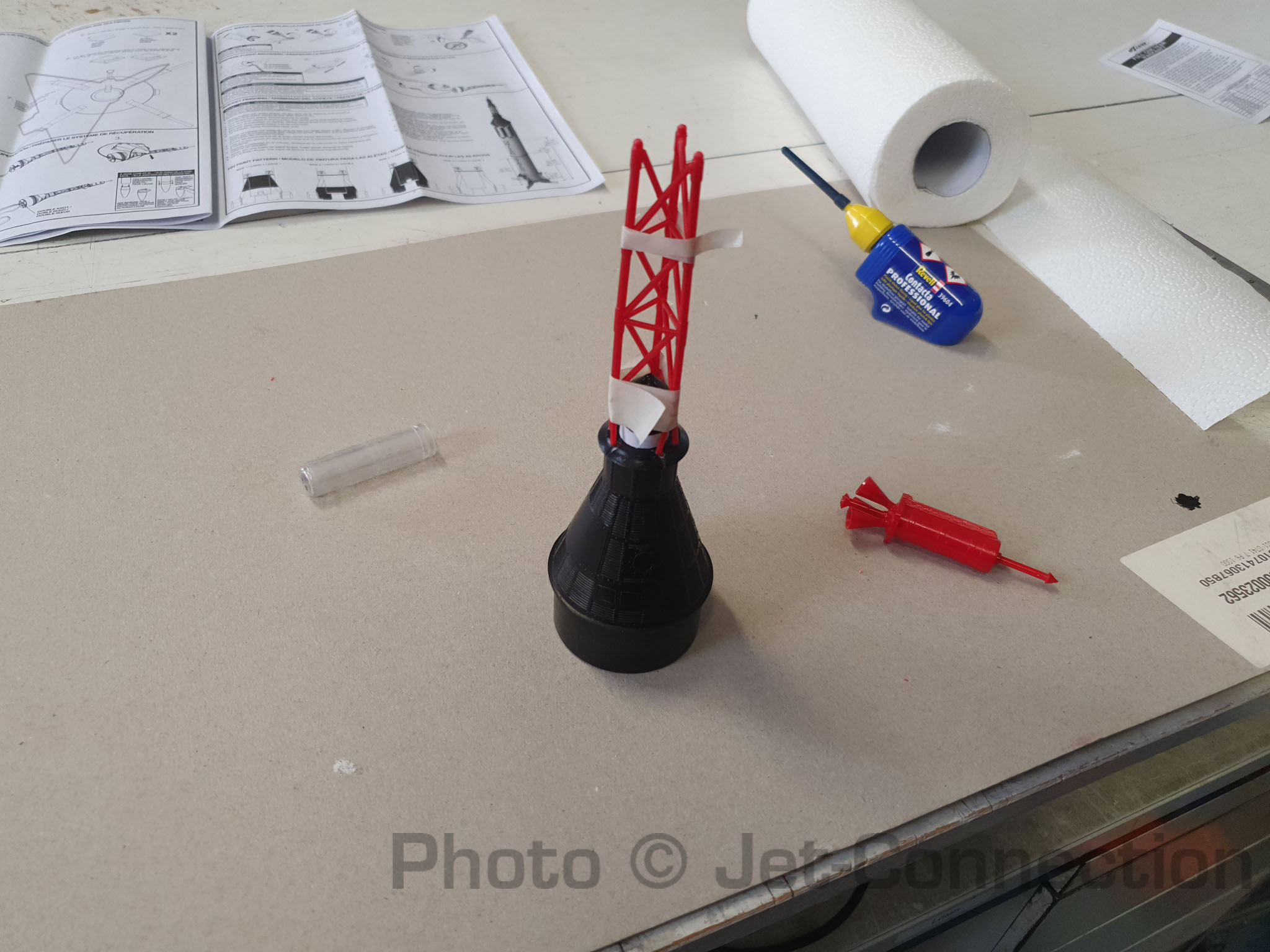

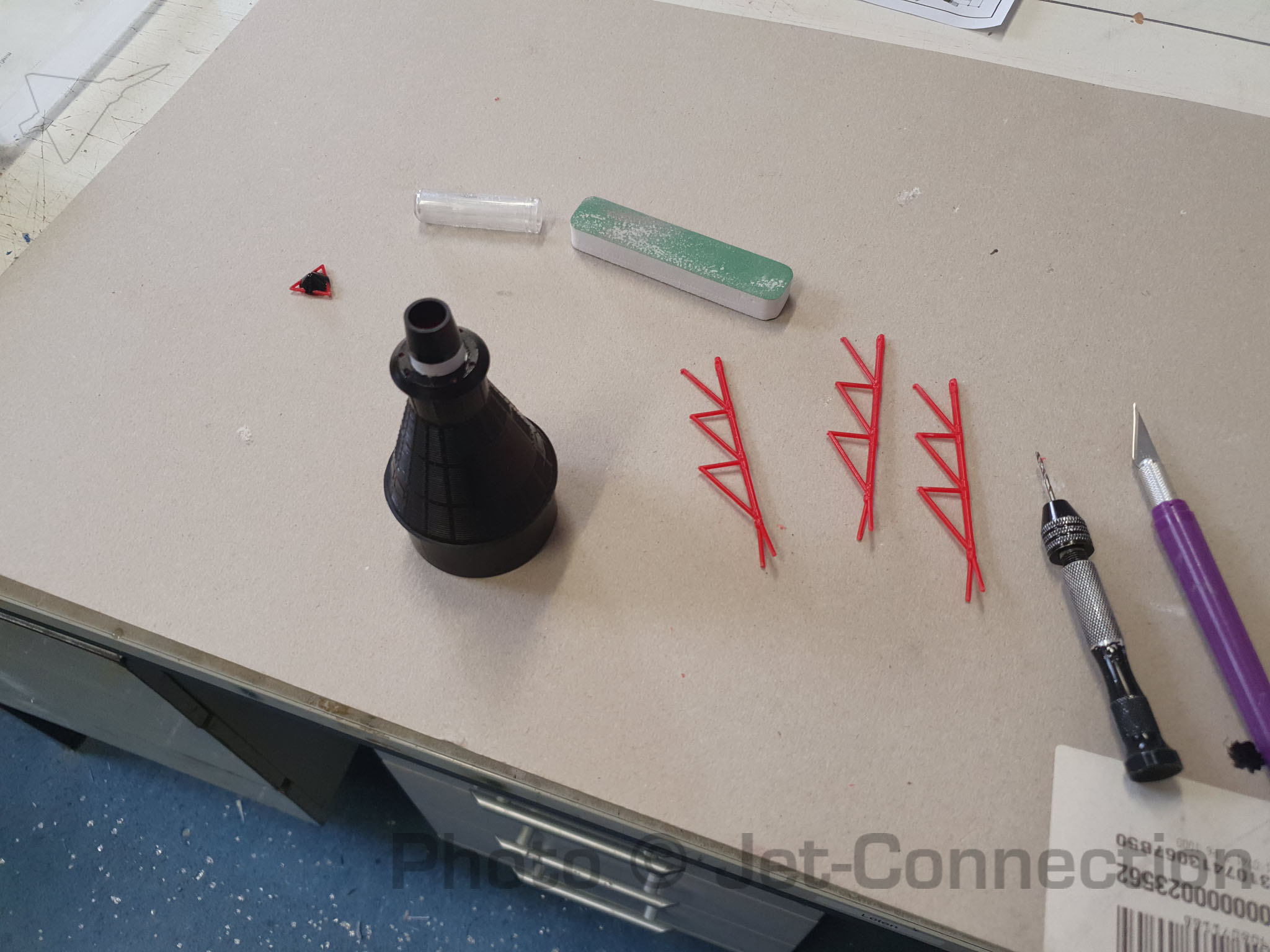

Heute waren die restlichen Decasls dran und ein bisschen Plastikgeklebe. Zugegeben. Der Rettungsturm ist nicht sehr passgenau (da bin ich von Plastikmodellen anderes gewöhnt), fügte sich aber doch recht gut zusammen.
Die Klebeflächen habe ich vorher von Farbe befreit.
Den Tower verklebt
Und so schauts dann zusammengseteckt aus:
Ein bisschen Feinarbeit (Touch ups und Decal softener) und dann kann Donnerstag Klarlackiert werden smile
