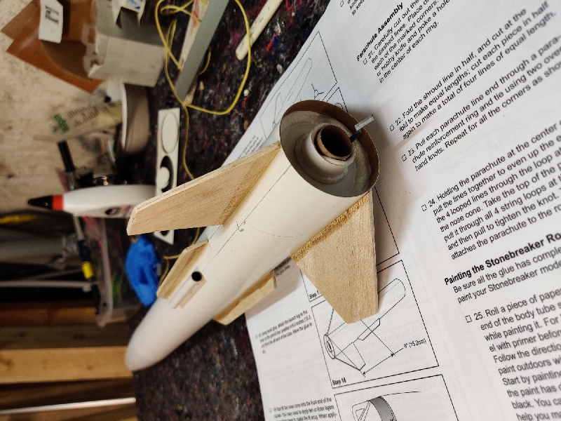

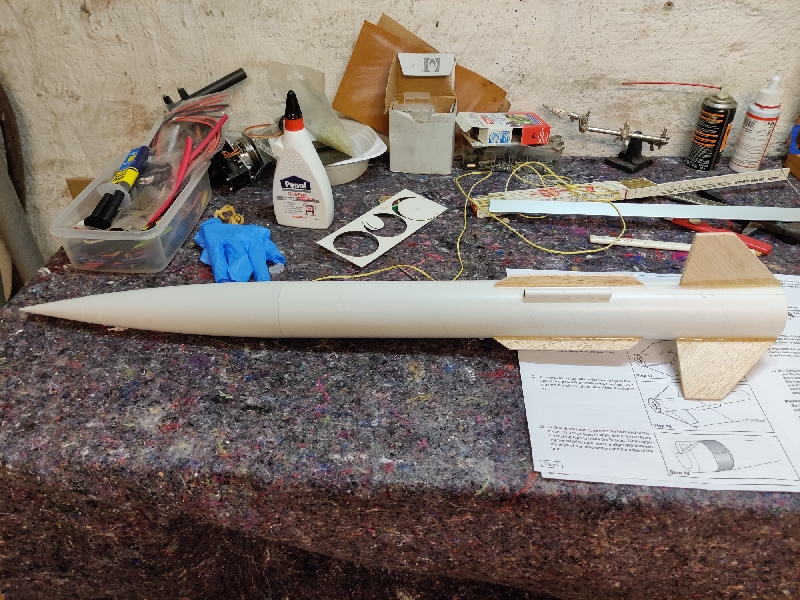

So weit bin ich jetzt, sieht doch ganz schnittig aus die kleine !

Ist da nur das eine Leitröhrchen vorgesehen? Könnte etwas wacklig werden. Auf einem Flugtag bekommt man nicht immer eine Rampe mit dem genau passenden Leitstab. Daher würde ich weiter unten noch ein Leitröhrchen ansetzen; oder wenn nicht vorhanden, das obere teilen.

naja, im Rohzustand wollte ich sie eigentlich nicht lassen. Fürs erste hau ich mal nur Farbe drauf.
Achim, ja da war nur dieses eine Leitrörchen dabei. Klima empfiehlt den 6mm Leitstab zu verwenden welchen ich auch mitbestellt habe.
Meinst du das kann Probleme geben ?
Und wenn ja, was können für Probleme auftreten ?

Nimm folgendes an:
1. statt 6 mm erwischst du nur einen 4 mm Leitstab
2. es ist auch noch Seitenwind da
Dann kommt die Rakete nicht gerade von der Rampe und es entsteht ein Moment, was auf das Leitröhrchen wirkt und es „abdreht“.
Außerdem wird die Rakete bei zwei Röhrchen besser gerade geführt, bis sie die ausreichende Startgeschwindigkeit hat.
Überspitzt gesagt: Nur der Laie startet seine Rakete am Stab aus einer Flasche.

Was Achim meint ist, dass die Rakete mit nur einem Leitröhrchen leicht verkantet. Normalerweise setzt man zwei Leitröhrchen ein, eines in etwa am Schwerpunkt und eines am unteren Ende der Rakete. So verkantet die Rakete weniger und sie ist über eine größere Startstrecke geführt. Leitröhrchen sind bei der Größe von Rakete aber in Ordnung, mit 6 mm Leitstab sollte das kein Problem sein.

Zur Sicherheit habe ich mal unter anderem Leitröhrchen nachgeordert big grin
