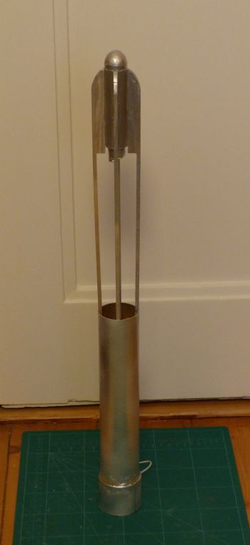

Nun möchte ich aber solch ein Risiko nicht so einfach eingehen. Der nächste Schritt, bevor ich alles hinwerfe, ist daher der Bau eines Modells im Maßstab 1 : 2, d. h. halbe Größe.
Das macht sich ganz gut, denn
- Unteres Rohr: 50 mm statt 100 mm
- oberes Rohr: 25 mm statt 50 mm
- Stäbe: 5 mm statt 10 mm
Also alles verfügbare Teile.
Damit soll dann erst einmal ein Test gemacht werden. Da der Luftwiderstand entsprechend der Fläche - von vorn gesehen - steigt, nimmt er also mit dem Quadrat der Abmessungen zu.
Wenn das Original vier D9-Motoren haben soll, ist daher nach den Regeln der Ähnlichkeitsmechanik für das Modell im Maßstab 1 : 2 nur ein D9-Motor vorzusehen.
Natürlich sind die Verhältnisse noch etwas komplizierter, denn wir haben bei dieser Betrachtung das Gewicht außer Acht gelassen.
laminare necesse est!
Beiträge: 1582
Beitrag 7644900 [Alter Beitrag05. Juni 2019 um 17:40]
Das Modell ist fertig:
Es wiegt mit Strömer 80 g. Das obere Rohr ist ein wenig zu lang, also nicht ganz Scale, aber es sollte wenigstens noch ein Strömer hinein.
Der Schwingtest verlief ebenfalls erfolgreich. Der Schwerpunkt mit einem ausgebrannten D-Motor liegt etwa bei 1/4 der sichtbaren Stablänge über dem unteren Rohr.
Jetzt bin ich mal auf einen Test gespannt. Dabei werde ich einen C6 Motor einsetzen.
Eine äquivalente Rakete mit rundem Rohr und gleicher Fläche - von vorn gesehen - hätte einen Rohrdurchmesser von 32 mm. Die würde bei dem Gewicht nach Steen Eller Joergensen auf ca. 260 m kommen. Mal sehen.
Geändert von AchimO am 05. Juni 2019 um 19:40
