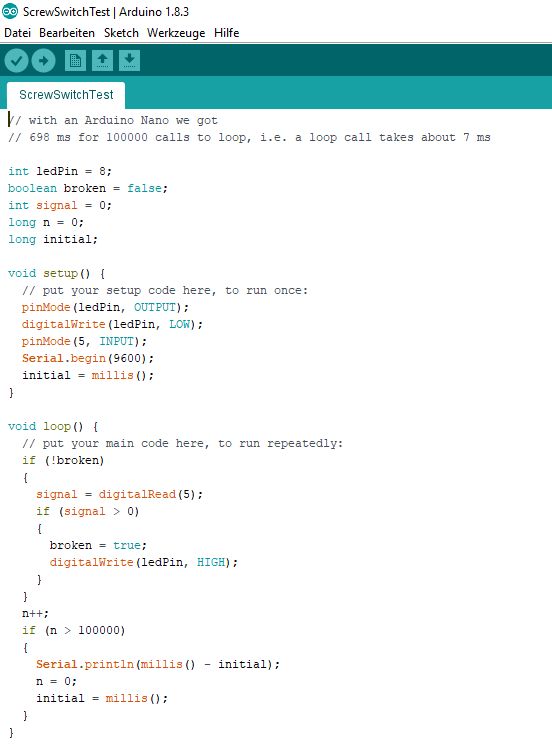

Danke für den Hinweis mit der Waschmaschine!
Ich habe mir allerdings keine Selbsthalteschaltung im klassischen Sinn gebaut, sondern einen
- Arduino Nano
- eine LED (an D8)
- den Switch (zwischen D5 und Masse) mit einem Pullup-Widerstand an VCC
genommen und entsprechend verdrahtet.
Hier das Programm:
Die LED leuchtet also dauerhaft, wenn der Switch unterbricht. Damit gab es auf der Waschmaschine keine Probleme.

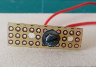

Noch war ich nicht ganz zufrieden:
Das Gewinde 3 mm kommt den Lötpunkten doch recht nahe. Darum besorgte ich mir einen Gewindebohrer für 2,5 mm, um statt 3-mm-Schrauben 2,5-mm-Schrauben zu verwenden. Da die 2,5-mm-Schrauben aber einen kleinen Kopf haben, lötete ich noch eine Unterlegscheibe unter den Schraubenkopf. Dafür eignet sich das Sturmfeuerzeug von Klima als "Lötlampe" recht gut. Das sieht jetzt so aus:
