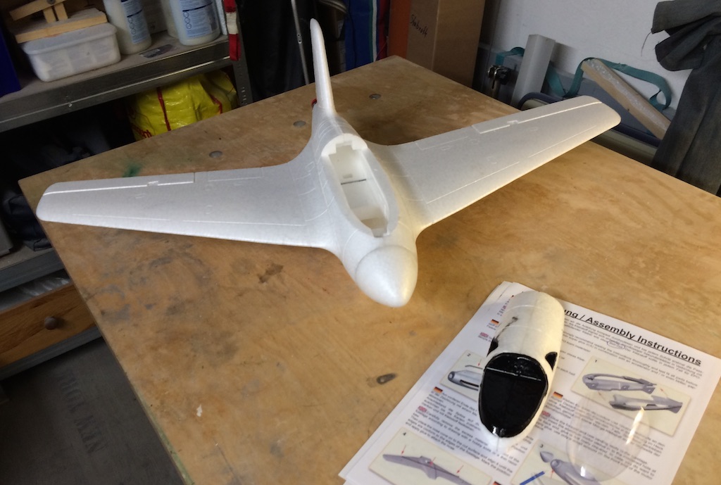

Beitrag 7641208 [Alter Beitrag18. Oktober 2017 um 12:50]
Da ich ja momentan nichts weiter zu tun habe, habe ich mir mal den Bausatz von Klima , den ich von Oli4 geerbt habe, vorgenommen.
War ja piepe einfach die Teile zusammen zu kleben.
Jetzt stehe ich aber auf dem Schlauch... kann mir jemand sagen, welche Servos und welche Fernsteuerung ich dafür brauche?
bully

Beitrag 7641209 [Alter Beitrag18. Oktober 2017 um 13:05]
Du kannst ganz normale Microservos der 9-Grammklasse verwenden. Als Fernsteuerung reicht z.B. eine preisgünstige 4 Ch Anlage vollkommen aus. Du mußt nur darauf achten das die RC-Anlage auch einen Deltamixer hat. Das ist sehr wichtig denn sonst kannst du dein Modell nicht steuern. Als Anlage ist die 4 CH von Hobbico vollkommen ausreichen, die arbeitet im 2.4 Ghz Modus und beinhaltet auch den passenden Empfänger. Kosten je nach Anbieter so um die 65 Euronen.

Beitrag 7641212 [Alter Beitrag18. Oktober 2017 um 15:45]
Ich habe mir die Graupner MZ12 HOTT zugelegt. Hat 6 Kanäle, einen davon kann man z.B. nutzen um den Motor nach Gummiseilstart in der Luft zu zünden.
Kostet neu um die 160,-€ und man weiß das man auch nach längerer Zeit noch passendes Zubehör und Support bekommt.
Günstiger geht es auch bei Conrad mit dem Reely HT-6 (baugleich auch bei Hobbyking), ich habe auch mit so einem Sender angefangen. Mich störte allerdings der Empfänger der bauartbedingt relativ viel Platz brauchte da die Servostecker nach oben rausgehen. Louis hat mir mal einen auf seitlich umgebaut, war aber fiese Frickelarbeit... Das gleiche "Problem" hat der Empfänger des oben genannte Tactic TTX410 übrigens auch.
