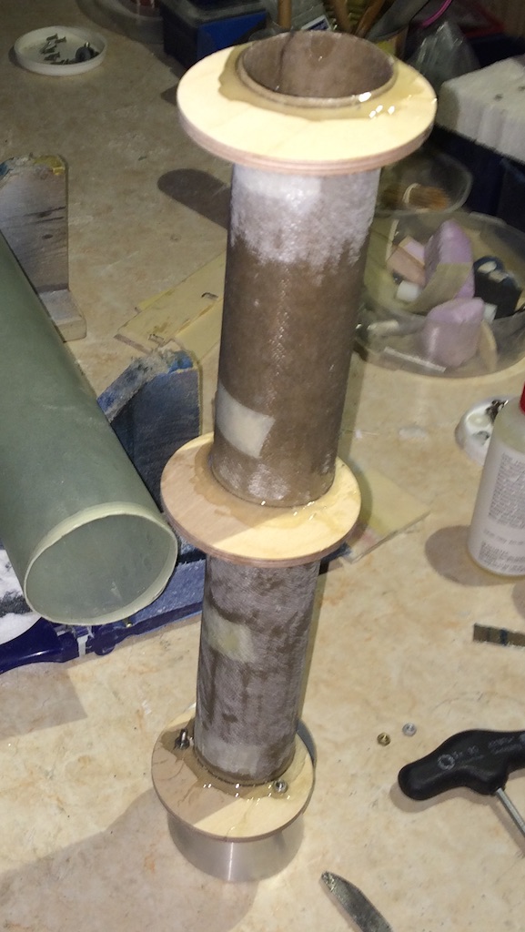

Die nächste Aufgabe heißt: Spannten einkleben, bzw Booster bauen.

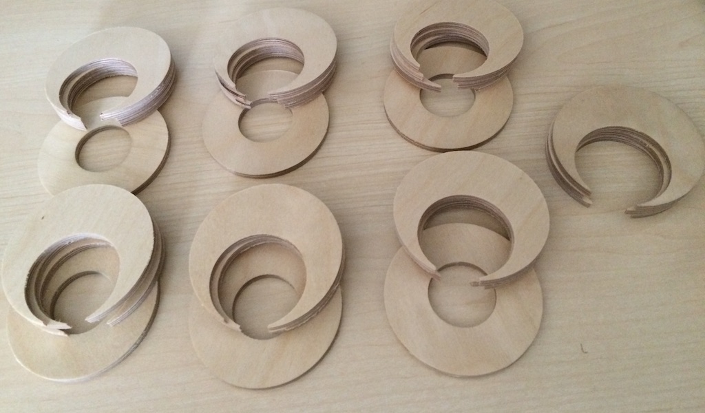

Beitrag 7636068 [Alter Beitrag08. Oktober 2015 um 14:19]
Ging leider nicht schneller, das Holz hatte lange Lieferzeit.

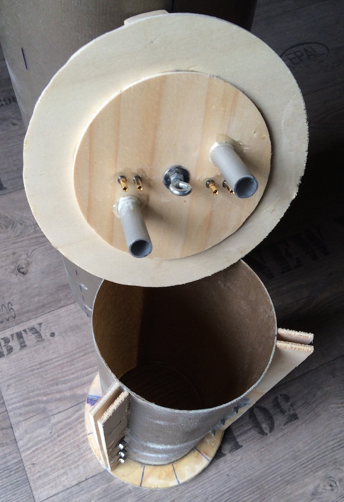

Beitrag 7636069 [Alter Beitrag08. Oktober 2015 um 17:50]
Dafür ist das Holz aber von "ausgesuchter Qualität!"
Es passt alles ganz super, klasse ausgeschnitten, besser kann man das nicht machen.
Ich darf nur nicht vergessen die Befestigungsmuttern der Retainer vor dem Einkleben einzuharzen.
Den vorderen Deckel der Drogue-Tube ist auch schon fertig, aber auch hier muss ich mit dem Einkleben warten, bis ganz hinten alles fertig ist.
Ciao, Rolli der heute Abend auf dem Mars im Kino ist. big grin

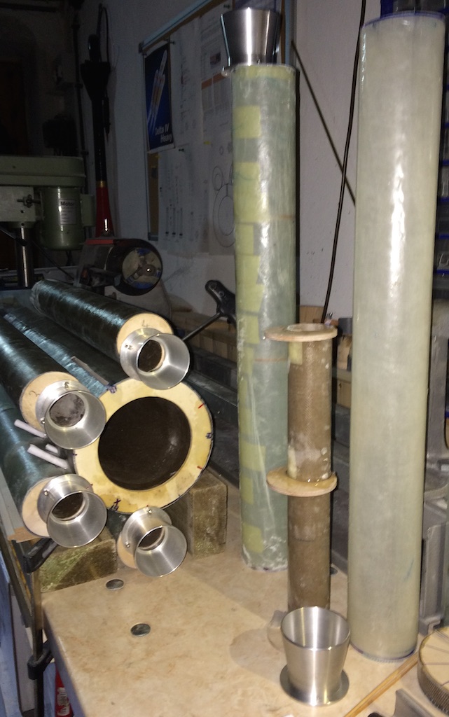

Beitrag 7636071 [Alter Beitrag09. Oktober 2015 um 13:13]
Zwei Booster sind schon fertig, wobei der obere noch nicht festgeklebt ist. Da muss noch was gemacht werden...

Nun habe ich ein kleines konstruktives Problem beim Bau bekommen, was ich aber lösen konnte.
Und zwar liegen ja die Achsen der Klemmbackenschrauben dicht zwischen Booster und Hauptrohr.
Beim kleben der Boosterrohre wurden die Löcher für den Imbuzzschlüssel, aber leider fast mit verklebt.
Nun habe ich ein kleines Führungsröhrchen eingeklebt, was dem Schlüssel das Sechskantlochs der Schraube von allein finden lässt. Da kommen aber noch ein paar Verkleidungen dran.
Grüße Rolli.

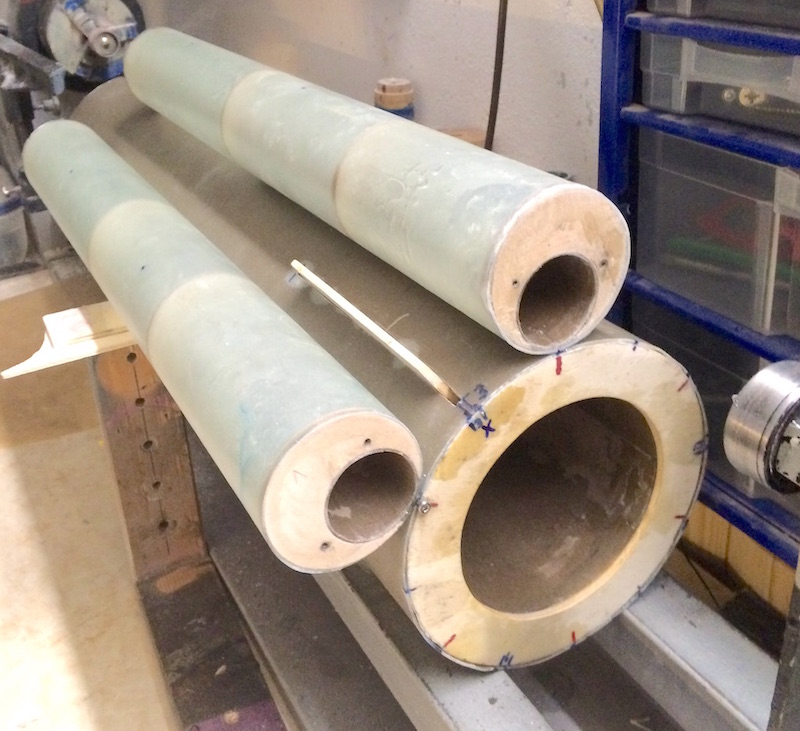

Beitrag 7636109 [Alter Beitrag15. Oktober 2015 um 16:18]
Der 6. Booster klebt.
Ab morgen werde ich die Klebestellen entlang der Rohre mit Harz und Glasschnitzeln noch etwas vergießen. Das ergibt dann eine untrennbare Verbindung.
Na und schon mal ein bisschen grobschleifen...roll eyes (sarcastic)
Ach ja, ich habe keine Sonnenuhr am Heck eingebaut stick out tongue
Grüße Rolli

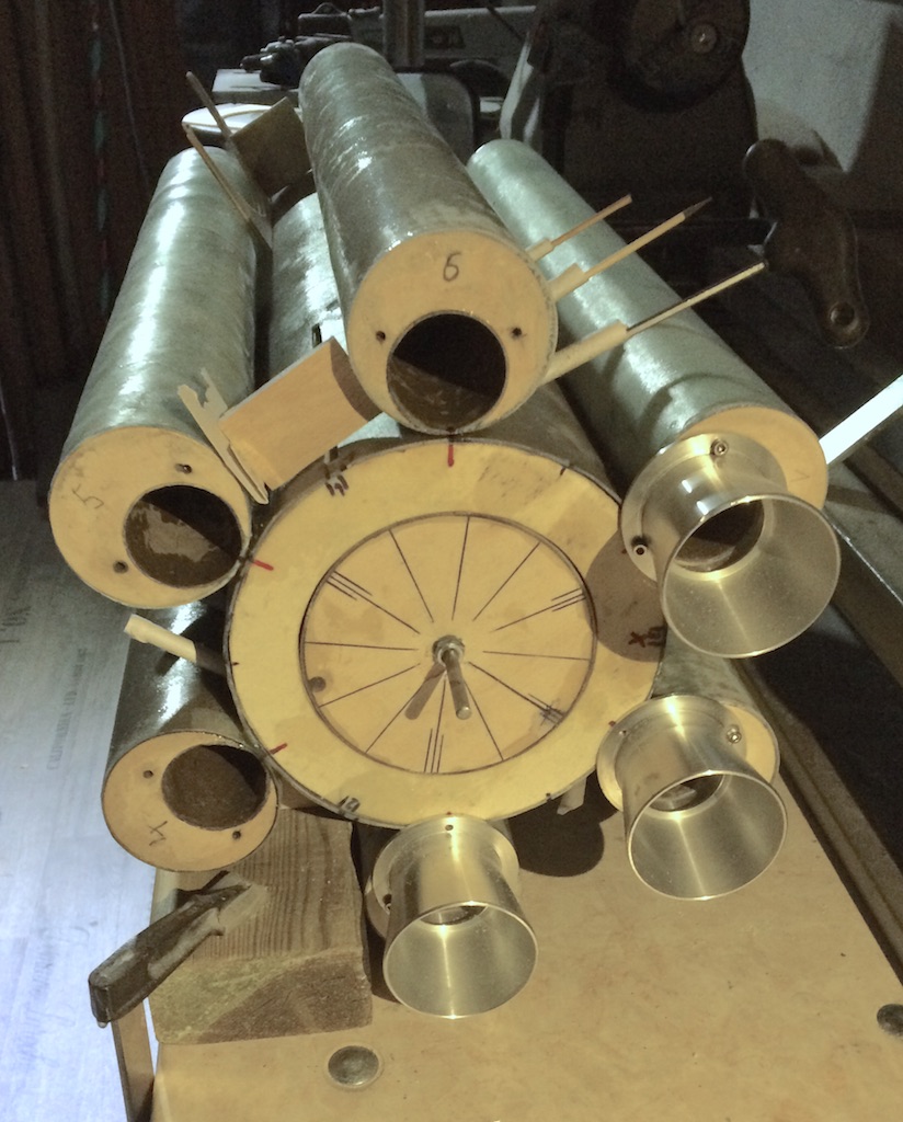

Beitrag 7636110 [Alter Beitrag15. Oktober 2015 um 20:07]
Wow, sieht beeindruckend aus.
Hast du die Booster nur angeklebt?
Ich dachte die werden später befestigt, nachdem du sie geschliffen und grundiert hast. So wird das ja ein Akt, die glatt zu kriegen eek!
