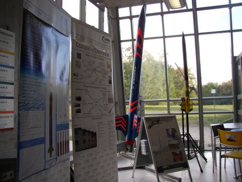

Auf der PiNa2015 in der Uni-Würzburg hab ich mit Neil über N2O-Flasche gesprochen und er meint, man kann nur ca. 80% aus der Flasche herausbekommt.
http://www7.informatik.uni-wuerzburg.de/conferences/pina2015/
