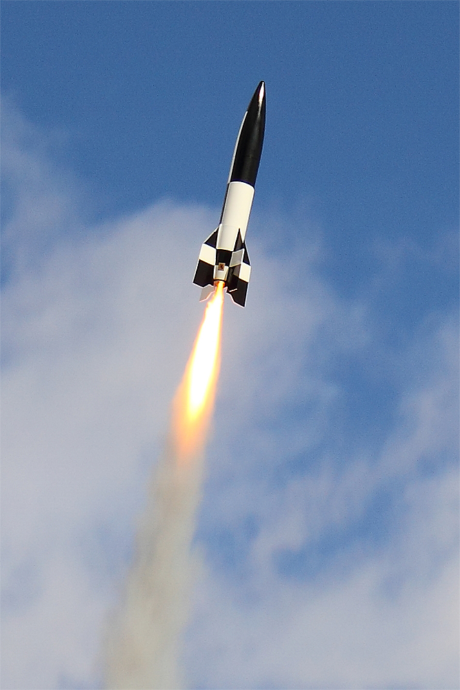

Ich finde in dem A4 ist ein einzelner Motor schon passend und natürlich auch Scale....wink
Foto von Andreas Hader
Geändert von Andreas B. am 24. Januar 2013 um 20:38
