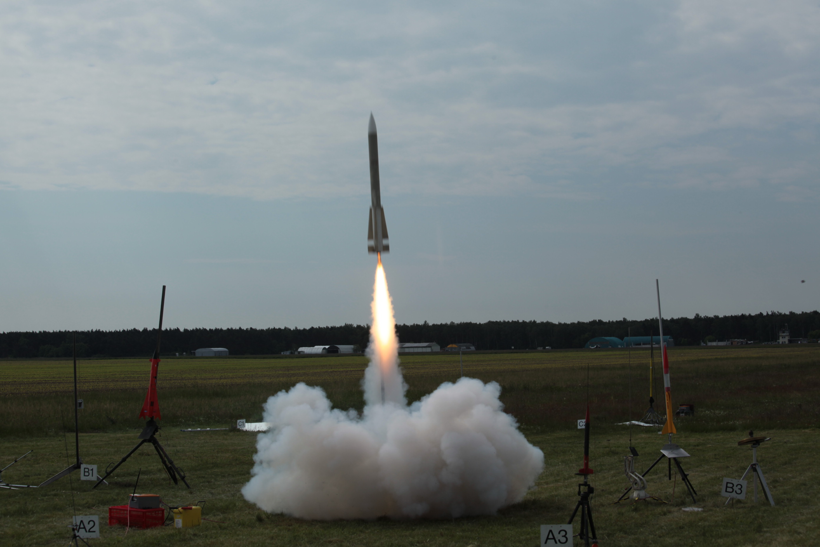

bitte sehr - mit J350 ...
Zweistufig geht nur mit der Verlängerung, Dann ist es kein Problem, der Drogue käme zwischen Motor und Ebay, der Main zwischen Spitze und Ebay (d.h. in die Verlängerung).

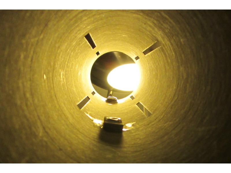

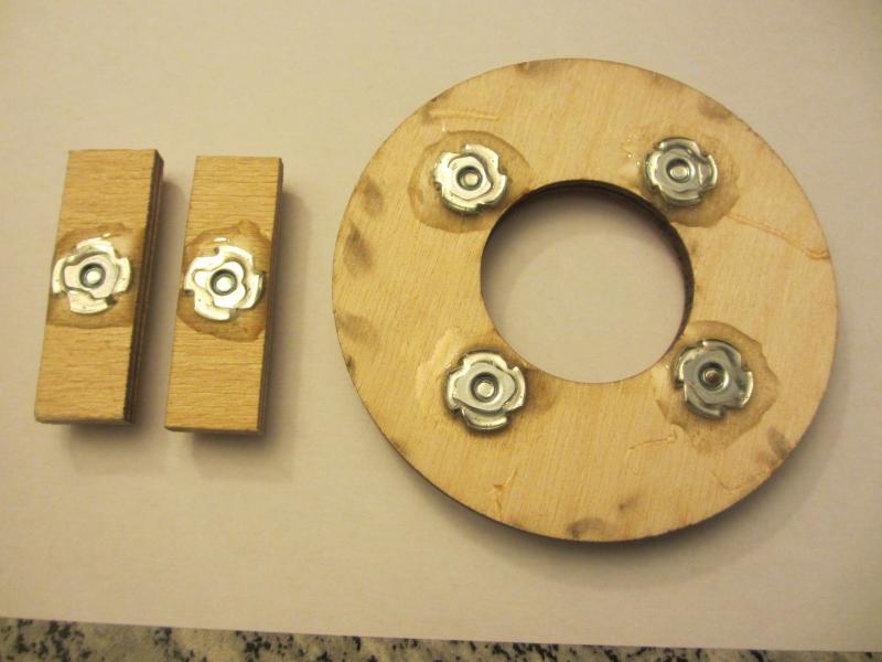

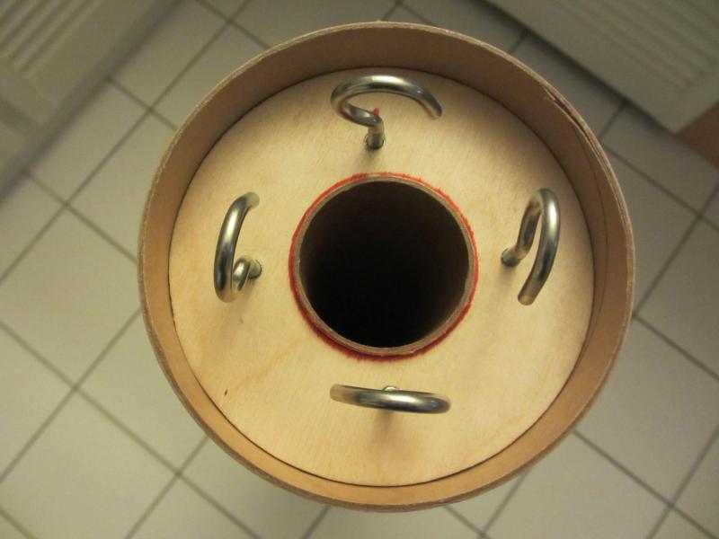

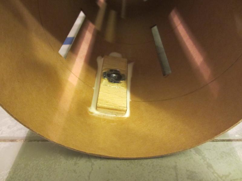

So, als erstes wurden 4 Stück M4 Einschlagmuttern in den hinteren Motorspant und in zwei kleine
Sperholzstückchen (als Gegenstücke für die Railbutten) eingeharzt.
Schade das diese Kleinigkeit bei den meisten Bausätzen, vom Hersteller, immer vergessen oder eingespart wird...!?
Wer zum ersten mal einen Bausatz zusammen baut übersieht das schnell und hat dann ein Problem wenn
alles fertig ist und man die Railbutten und den Motorhalter ordentlich befestigen will....frown

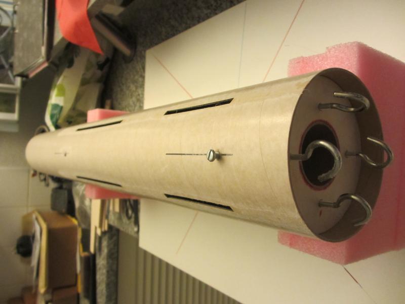

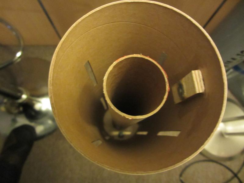

Jetzt werden die beiden Railbuttengegenstücken in das Außenrohr eingeklebt.
dann wird der vordere Schubspant mit dem Motorrohr verklebt und von vorn (Spitzenseite) ins Körperrohr eingepasst und ebenfalls darin verklebt
der hintere Schubspant, mit Motorrückhaltung, wir nur als Zentrierung aufgesteckt aber nicht verklebt!!!

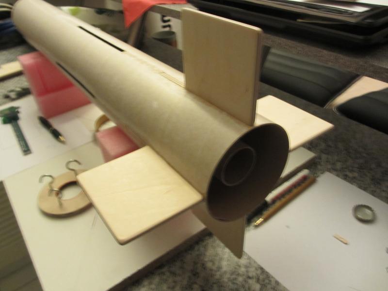

Dann wird das beschichtete Körperrohr an den Klebekanten mit Schleifpapier aufgeraut.
Das ist unbedingt notwendig um eine ordentliche und feste Klebeverbindung zu bekommenwink !
Jetzt werden zuerste die hinteren 4 Flossen eingeklebt. Diese Reihenfolge muss bei der Phoenix
auch unbedingt eingehalten werden, denn wenn mit den vorderen Flossen angefangen wird bekommt
man die hinteren Flossen nicht mehr in die dafür vorgesehenen Aussparungen!!!
Ich gehe beim verkleben der Flossen immer so vor, das ich immer zuerst die jeweils gegenüberliegenden Flossen einbklebe, dann ist sicher gestellt das sie wirklich in einer Linie verlaufensmile

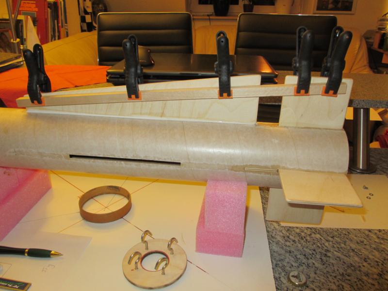

weiter geht es jetzt mit den vorderen Flossen, damit die wirklich parallel zu den bereits festen
hinteren Flossen eingeklebt werden können, werden die mit einer Leiste und ein paar
Bastelklemmen ausgerichtet und fixiert...
