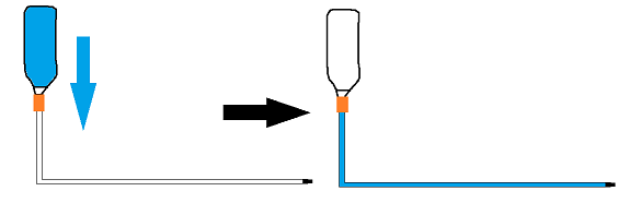

Fischy32
Anzündhilfe Registriert seit: Dez 2012 Wohnort: Verein: Beiträge: 14 Status: Offline |
Beitrag 7624076
Aber würde nicht eine gefüllte Flasche und ein leerer Schlauch (nicht erhöht gelegen, ist ja im Endeffekt bei der Startrampe auch nicht) folgendes bewirken:
Also müsste ich tendenziell immer erst den Schlauch befüllen, und dann erst nen drittel der Flasche mit Wasser? |
phil2008
Muffenschrumpf-Azubi Registriert seit: Dez 2008 Wohnort: Nähe Stuttgart, in der allertiefsten Provinz Verein: Beiträge: 77 Status: Offline |
Beitrag 7624077
Theoretisch schon - für den Drucktest lege ich den Schlauch daher etwas erhöht hin und auf der Startrampe habe ich eine Launchtube, also passiert da auch nix.
Wenn man an der Startrampe nur einen Schlauch mit Ventil am Ende hat, ist Wasser im Schlauch eigentlich nicht allzu schlimm (wenn man schnell genug pumpt, wird das Wasser wieder zurück in die Rakete gedrückt ![]() ![]() Elvis lebt. Fahre Memphis! ![]() |

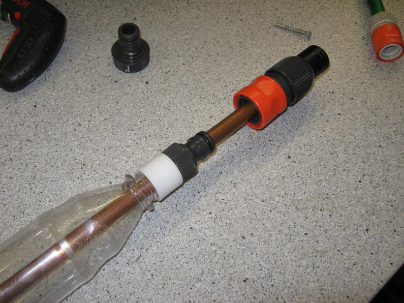

phil2008
Beitrag 7624086
Richtig, das Rohr wird durch das Hahnstück geführt, ist aber so dünn, dass es trotzdem eingesteckt werden kann. Die Verbindungsstelle zwischen Rohr und Kupplung ist dicht. Wenn Wasser durch die Kupplung will, muss es also durch das (Alu)rohr durch. Wenn selbiges lang genug ist, bleibt der Schlauch trocken.
Ich mach nacher mal ein besseres Foto von meiner Konstruktion ![]() Sorry für den externen Hoster - aber der Forenserver wollte mein Bild selbst dann nicht, als es unter 512kb groß und kleiner als 800x1200px war ![]() Scheint nur bei <800 px Breite zu funktionieren. Oliver Geändert von Oliver Arend am 30. Dezember 2012 um 22:49 Elvis lebt. Fahre Memphis! ![]() |
