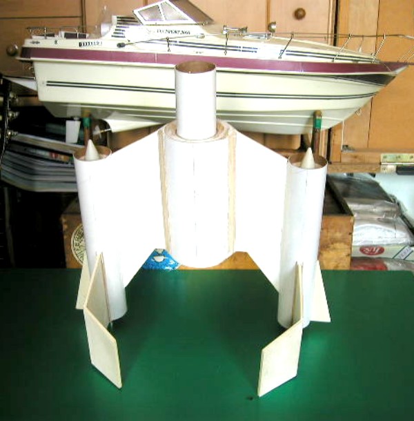

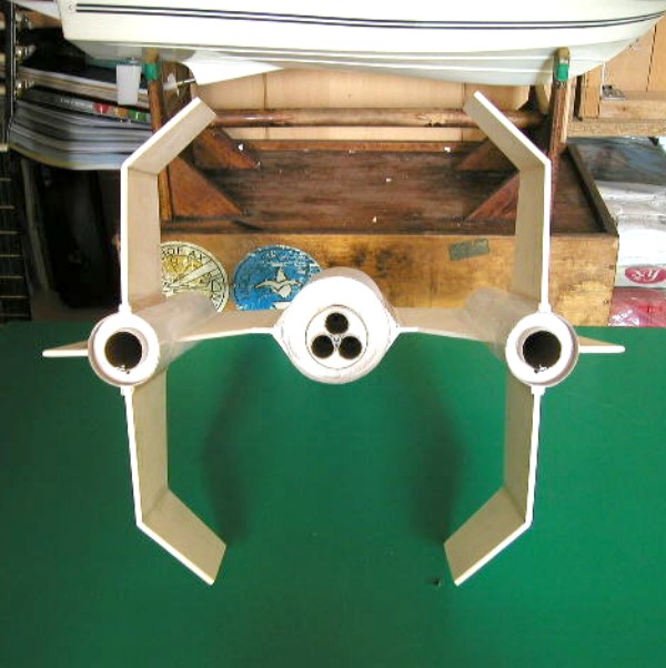

Mittlerweile ist nun auch das Motorrohr mit dem 3er-Motorhalter im Antriebsegment verklebt worden. Links und rechts habe ich dann noch zwei kleine Stabifins angeklebt, die Booster oben mit je einem Spant verstärkt der ca. 15mm tiefer im Boosterrohr verklebt wurde. Damit das Ganze dann auch einen komplizierten Eindruch hinterläßt sind zwei kleine Plastikspitzen von Silvesterraketen aufgesetzt worden.
Sieht jetzt nach Turbinen aus.
... und hier die fertige Heckansicht
Da mir mittlerweile einiges Material fehlt, kann ich nur noch meine "Lieblingsarbeit" am Mars Defender ausführen: spachteln, schleifen, spachteln ...mad
Sobald das fehlende Material vom Händler meines Vertraues da ist, kann ich dann die Vollendung der Roc in Angriff nehmen

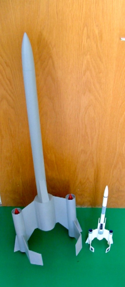

Es gibt wieder etwas neues von der BRW.
Das fehlende Material ist mittlerweile auch eingetroffen und meine mir verhaßten Spachtel- und Schleifarbeiten habe ich nun auch hinter mir.
Nun steht sie in schönem Grundierungsgrau da und wartet auf die Endlackierung. Da ich etwas Langeweile hatte wurde noch ein kleines Brüderchen gebaut, könnte fast als Beiboot benutzt werden
Die Endlackierung muß Heute leider ausfallen, da ich nicht mehr ausreichen Lack habe und kaufen ist auch nicht drin. Mal wieder so ein sch... Feiertag bei uns. Morgen wird das aber nachgeholt und dann geht's im Garten zum lackieren, wenn das Wetter mitspieltfrown

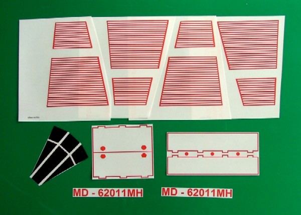

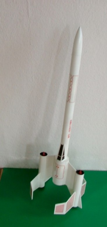

Auf zum Endspurt. Mittlerweile hat der Mars Defender seine Endlackierung in weiß erhalten. Sieht aber ohne Aufkleber etwas nüchtern aus und daher habe ich in Abkupferung äähhh Anlehnung an Janhein's Modell mir einige Aufkleber angefertigt:
Da das Modell ja 'Mars Defender' heißt, sind die Aufkleber auch in Rot gehalten. Mars, unser roter Planet.
Ich finde mit den Aufklebern sieht es nun bedeutend besser aus
Nachdem ich dann das Bergungssystem, Druckkolben und Fallschirm, eingebaut hatte, wurde am nächsten freien Tag dann auch ein Auswurftest mit nur einem C6 gemacht. 100% erfolgreichwink
Den Jungfernflug werde ich allerdings erst in Manching machen können mangels T2-Scheinangry
Hoffe doch das ich einen Paten finden werde, der mit mir die Roc dann auch startet.

ich hab den ganzen Fred durchgesehen und keine harten Facts gefunden:
Länge/Breite/Höhe, Gewicht, Motorisierung (min/max) ...
Kannst Du das nachliefern?
Gruß Johannes

Hi Johannes,
vor lauter bauen, fotografieren und schreiben habe ich anscheinend das wesentliche ganz vergessen. Hier aber nun die Facts:
Länge: 105cm
Breite: 37cm
Gewicht : 630 Gramm ohne Motore und Recoverysystem
Motoriesierung minimal 3x C6
Motoriesierung maximal 3x C6 und je 1x D7 in den beiden Boostern
Körperrohr 48mm Quantum Tubing bis Antriebssektion
Antriebsektion 82mm Quantum Tubing mit 3x 18mm Motorhalterung
Booster 48mm mit 24mm Motorhalterung
Fins alle aus 4mm Pappelsperrholz
Recovery mittels Druckkolben und 24" Thin Mill Standard Parachute
So, das wär glaube ich alles wesentliche dann gewesen. Statt der üblichen C6 können natürlich auch alle anderen 18mm Motore eingesetzt werden, wenn die Gesamtlänge 70mm nicht übersteigt. Optional ist auch eine Funkfernzündung der Booster mit eingeplant, aber noch nicht eingebaut worden. Der Platz ist genau in der Antriebsektion unter dem Aufkleber schon vorbereitet und bietet genügend Raum für einen RC-Zündschalter, Pico-Empfänger und LiPo.

Bei mehr als 630 g leer ist Deine Maximalmotorisierung wohl eher die Minimalmotorisierung. Eine Wechselhalterung in der Mitte, die bspw. einen 29 mm-Motor erlauben würde, wäre sehr praktisch.
Aber ein schönes Modell hast Du da gebaut!
Danke für die Blumen erstmal. Das mag vlt schon sein mit der min/max Motoriesierung wenn ich da an die SP Motore denke. Aber Holger hat in seinem Shop auch so schöne Composite Motore die in die Motorhalterungen auch passen würden. Aber ohne einen T2-Schein wird die mir niemand verkaufen. Ansonsten habe ich mit dem Modell nicht vor Höhenrekorde zu brechen, it's just for fun and show. Der 'kleine Bruder' den ich mal so auf die schnelle mitgebaut habe erreicht schon mit einem C6 gute 200 Meter.
