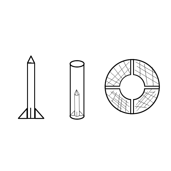

Leider habe ich keine Erfahrung mit MicroMaxx, aber laut hersteller kommen die auf 60m höhe. Das kommt natürlich auch auf das gewicht der Rakete an. Außerdem hab ich schnell was gezeichnet, falls du das Rohr als abschussvorrichtung nehmen willst: Der Rohrdurchmesser muss so groß sein sein wie die Spannweite der rakete (bzw. Die spannweite maximal so groß wie der rohrdurchmesser) MfG.

das mit den Flossen ist garkein Problem. Du baust ein Rohr mit ca. 10mm Innendurchmesser. Da kommt eine Rakete rein die auch 10mm hat. Das Heck wo der Motor sitzt, ist aber etwas dünner, so 9mm. Da paßt der Micro Maxx rein und zusätzlich einfache Papierflossen. Diese werden nicht senkrecht aufs Rohr geklebt, sondern tangential. Dadurch kann man die ganz einfach drumherum wickeln. Das wird auch so bei einigen echten gemacht.
