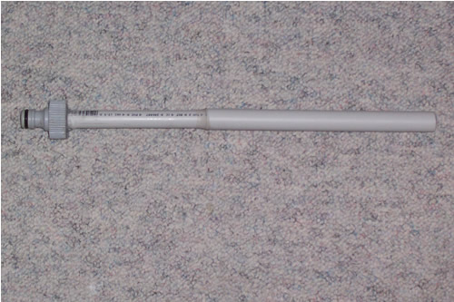

Hallo wolke,
Im Baumarkt gibt es "Elektrorohr", das ist so ein runder Kabelkanal. Gibt's mit 16mm Durchmesser,
ich hatte auch mal welches mit 12mm durchmesser, gibt's aber nciht mehr.
Die Teile halten mindestens 8bar aus (ohne Gewähr). Ich hatte die "Sojus"-Rakete aus Elektrohrohr und viel Heißkleber gebaut. Der Druckkörper sah so aus:.
Viel Erfolg,
Gruss bastler
