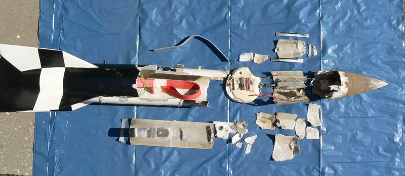

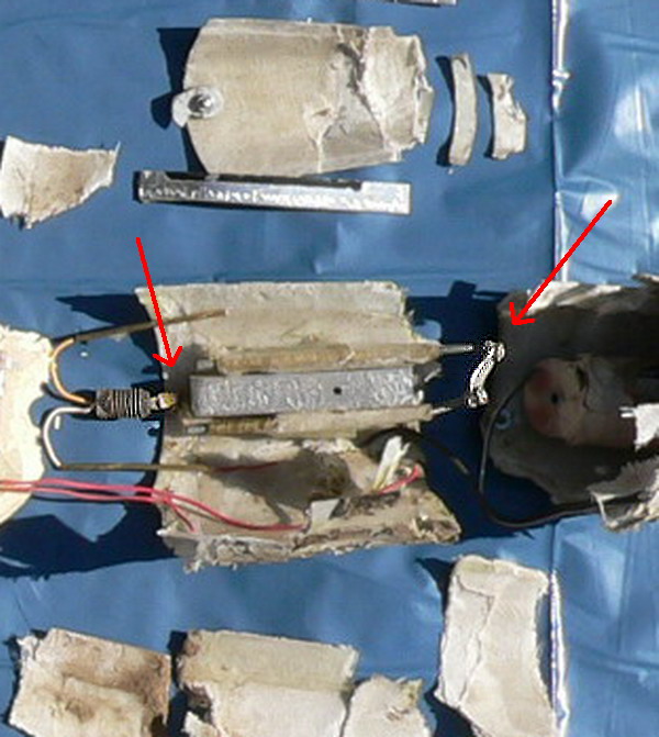

Hi, bin noch immer auf der Fehlersuche...
Kann es sein, das der Auslösemechanismus irgendwie geklemmt hat?
Kann ich auch ausschließen.
hier einmal ein Versuch die gecrashten Teile zusammen zu puzzeln.
Dabei kann man feststellen, dass der ganze Mechanismus funktioniert hat.
Der SN0 und die Blitzwatte waren verbrannt, der Kolben hatte die Verschlussbügel hochgedrückt, also Klappe geöffnet - und erst beim Aufschlag hat es die Bügel krumm gebogen. Wenn nicht, wären die Bügel noch im Messingrohr.
Der Kolben ist natürlich durch den Aufschlag wieder hinein gedrückt worden....

Ist es auch. Ich glaube mittlerweile auch nicht mehr an die Möglichkeit, dass die anliegende Strömung die Klappe zugehalten hat.
Nach langer Disskusion mit Sebastian, halte ich es jetzt sogar für möglich, dass
1. ein kurzer Batterie-Blackout in meinem Batteriecontainer nach der hohen Startbeschleunigung stattgefunden hat - selbst wenn dann der SALT von neuem startet, hat die eingestellte Bauzeit den Flug verpasst.
2. sind beim Aufprall die Verschlussbügel herausgerutscht und krumm gebogen worden
3. hat beim Aufprall durch Zerstörung des SALT der SN0 gezündet.
So könnte der Ablauf stattgefunden haben.
Aber genau wissen werden wir es nie. Es bleibt nur die Wahrscheinlichkeit.
