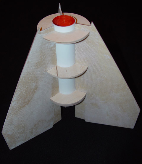

Die Flossen werden 3 mm dick. Sie bestehen aus einem Sandwich von 2,2 mm Flugzeugsperrholz (7fach verleimt) - Faserrichtung quer - und pro Seite 2 Lagen Glasgewebe 163 g (Körperbindung). Man kann sie bereits mit je 1 Lage Glas in Längsrichtung nur noch wenig und in Querrichtung überhaupt nicht mehr biegen.

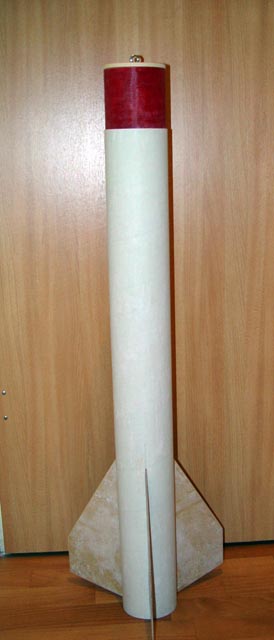

Der heutige Feiertag in Sachsen - nur kein Neid, den finanzieren wir selbst durch 100% Beitrag zur Pflegeversicherung frown - wurde genutzt, um weiter an meinem Monstrum zu werkelnsmile !
Die Flossen sind fertig, das Körperrohr ist geschlitzt - nun kann es mit der Motorhalterung und der Elektroniksektion weitergehen. Ich habe mal gewogen - wie sie dasteht wiegt sie 1600 g.

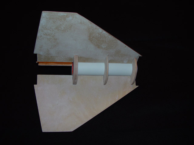

Danke Oliver! Ich bin auch beeindruckt, wieviel Zeit bei diesem Teil draufgehteek!wink !
Die Flossensektion ist soweit fertig. Die Spanten werde ich noch mit ein paar Bohrungen etwas erleichtern. Wie man vielleicht erkennen kann, ist ein Wechsel der Motorkonfiguration möglich.

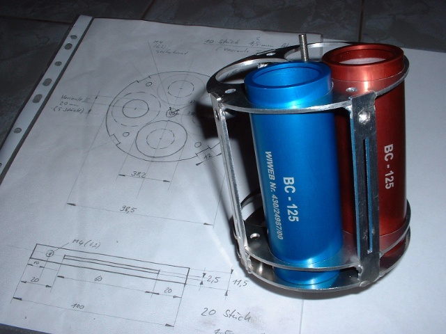

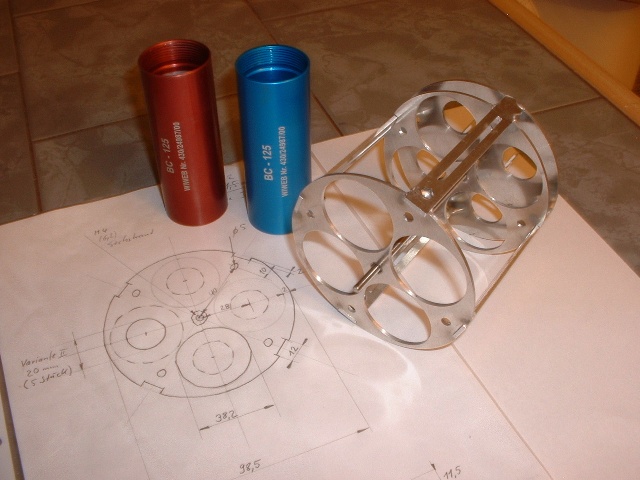

Hi Andreas,
wenn der Bauzustand Deines Modells noch nicht soweit fortgeschritten sein sollte
und Du eventuell noch Anregungen für die Motorhalterung brauchen solltest hier
mal noch eine Lösungsidee von mir, allerdings für 4 x BC-125 im PML-Rohr angedacht...smile
Beitrag 90175 [Alter Beitrag24. November 2005 um 22:42]
ups, Foto vergessen...big grin
Beitrag 90176 [Alter Beitrag24. November 2005 um 22:48]
die Motorhalterung wiegt leer gerade mal 98g besteht aus 2mm Alu und ist sehr stabiel smile
Bei Interesse bringe ich sie am 10.12. mal mit....
