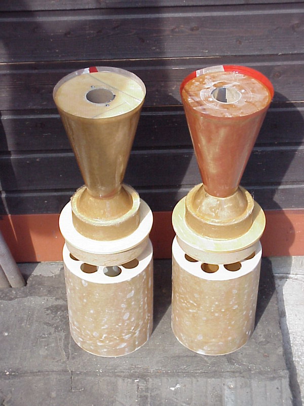

... und arretiert Folgende Datei wurde angehängt:

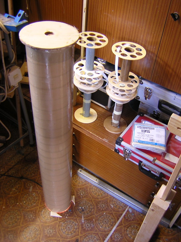

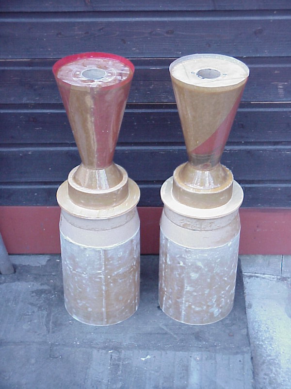

hier stelle ich gerade eine Form für die zwei (vier  ) Tuben her Folgende Datei wurde angehängt:

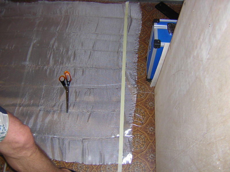

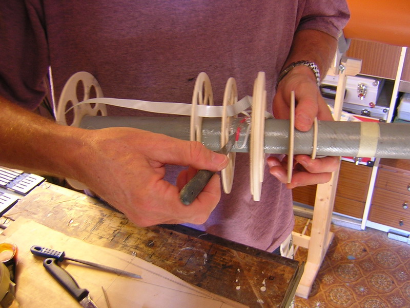

Das Glasgewebe wird zurecht geschnitten... Folgende Datei wurde angehängt:

Fertig gewickelt! Zum aushärten ist im Rohr eine 40w Glühlampe installiert, welche das Rohr auf ca. 50 Grad C aufheizt. Folgende Datei wurde angehängt:

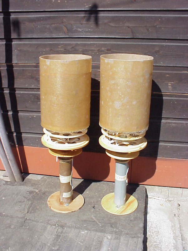

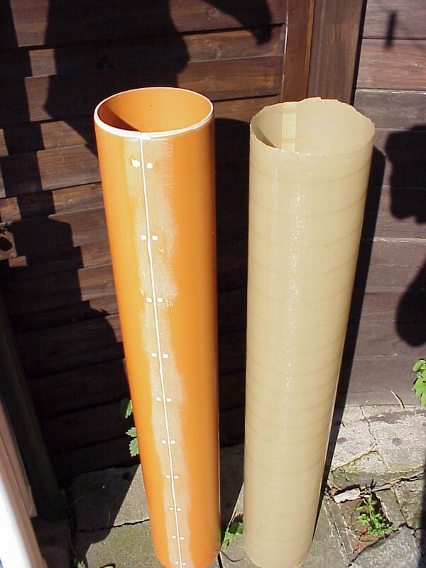

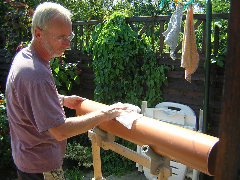

Am nächsten Morgen konnte man das Gfk-Rohr bei ca. 15 Grad C mit ein bischen Kraft von der Form abziehen. Folgende Datei wurde angehängt:

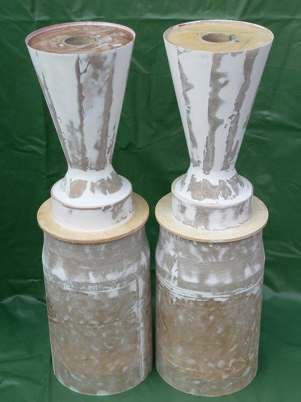

In der nächsten Zeit wird die Antriebssektion des Explorers in Form gebracht. Folgende Datei wurde angehängt:
Beiträge: 3072
Die verschiedenen Durchmesser der Scale-Besonderheiten werden mit einer dünnen Lage Hartpapier bespannt und anschließend mit zwei Lagen Glas laminiert. Folgende Datei wurde angehängt:
Beiträge: 3072
Die äußere Form der Antriebssektion ist nun erkennbar. Folgende Datei wurde angehängt:
Beiträge: 3072
Mit GFK belegt, gespachtelt und geschliffen. Folgende Datei wurde angehängt:
