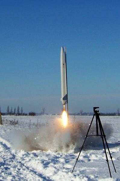

cooler Flug Rolli, hat Spass gemacht dabei gewesen zu seinwink !
Beitrag 6941929 [Alter Beitrag12. Januar 2009 um 00:00]
Mann, Andreas, ein geiles Startfoto hast Du da geschossen!
Hier der Link vom Flug des RT 8
Bin auf Eure Analysen gespannt.

Beitrag 6942903 [Alter Beitrag12. Januar 2009 um 08:40]
Moin,
schöne Bilder!smile
Eine Spontan-Analyse: durch die asymmetrische Konstruktion liegt der Schwerpunkt leicht "unterhalb" (bei horizontaler Fluglage) der Längsachse, der Antrieb dreht also in Richtung der Tragflächenebene. (ein fiktiver Pilot müsste etwas "ziehen", um das auszugleichen).
Ein minimaler Unterschied im Anstellwinkel der beiden Tragflächen(-enden) und/oder eine minimale Abweichung der Schubachse von der Längsachse des Modells überlagern eine Drehung um dir Längsachse, was zusammen diese schöne Schraube ergibt (zum Glück, - die Asymmetrie alleine hätte eine Bogenlampe ergeben).
Ist nur mein spontaner Eindruck- Irrtum nicht ausgeschlossenwink

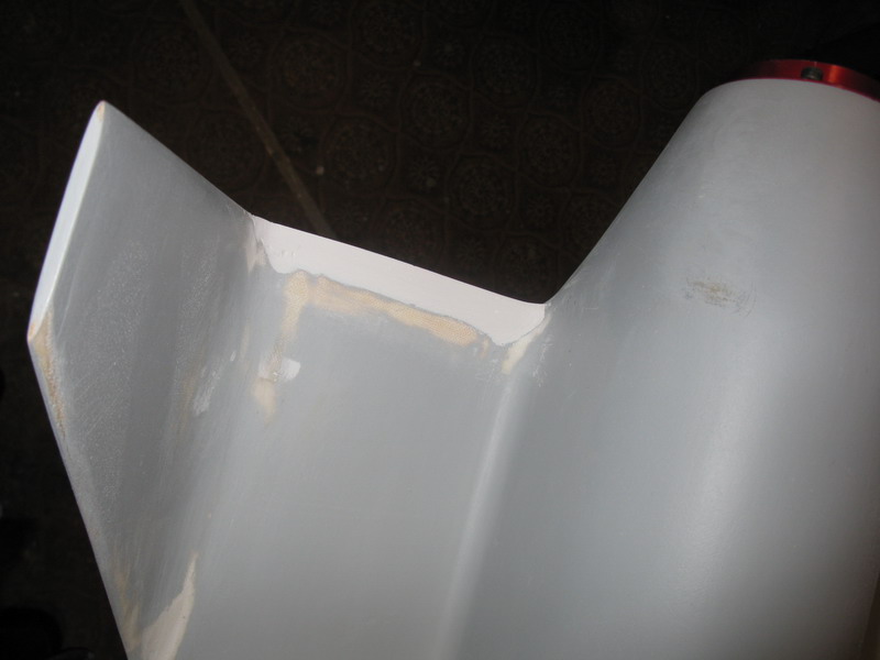

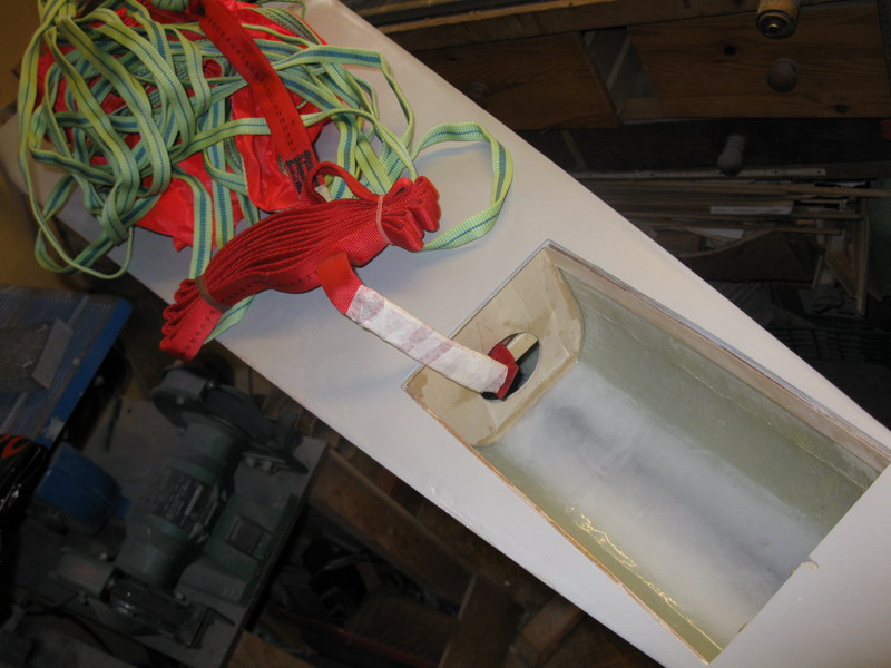

Um den Schwerpunkt in der senkrechen Ebene, also das Gewicht der Tragflächen auszugleichen habe ich ein paar Bleistangen (ca. 500g) mit 150g Harz in der Fallschirmbucht vergossen.
Außerdem eine Trimmlippe am rechten Flügel angespachtelt.
Nun hoffe ich auf ein Startfenster um den Testflug zu wiederholen.
