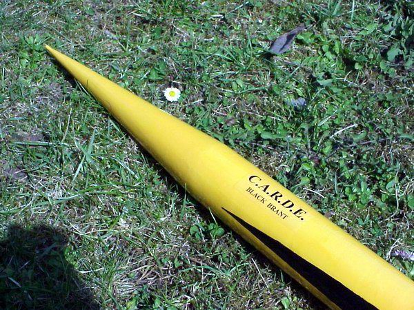

Hier die Spitze:

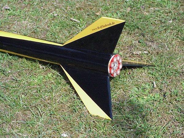

hier das Heck:

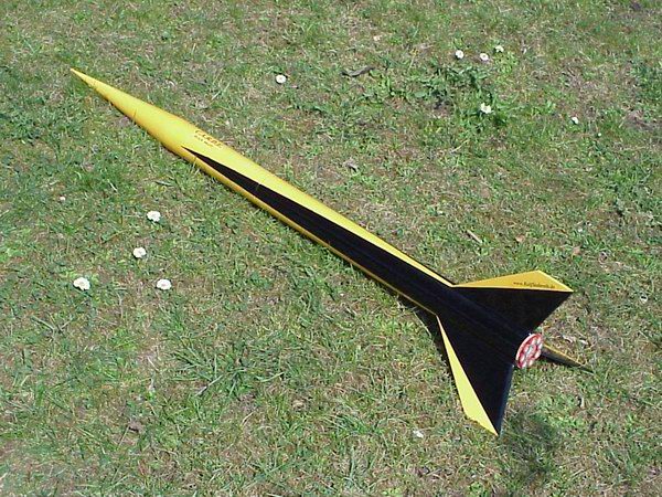

so sieht sie im Ganzen aus:

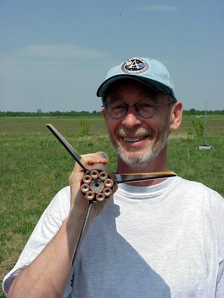

Beitrag 28405 [Alter Beitrag22. April 2003 um 21:19]

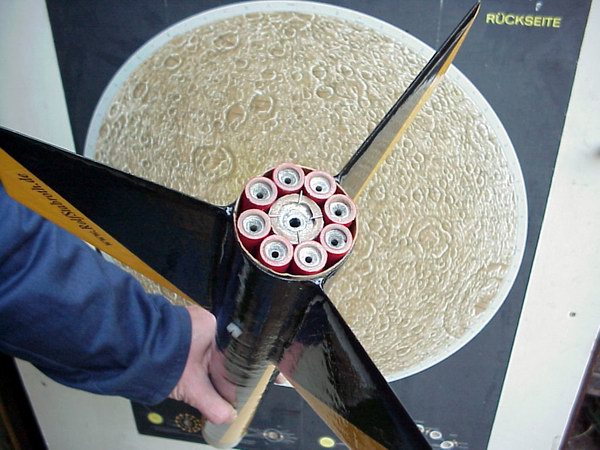

und hier nochmal der gesamte Motorcluster. Der H5k wird vom Motorspant aus mit vier Stahldrahtklammern festgeklammert, damit die Ausstoßladung des eingeklebten C6-3 ihn nicht herausschleudert. Die H1k sind hinten zugeharzt und klemmen von allein.

Beitrag 29121 [Alter Beitrag11. Mai 2003 um 23:13]
Hi all,

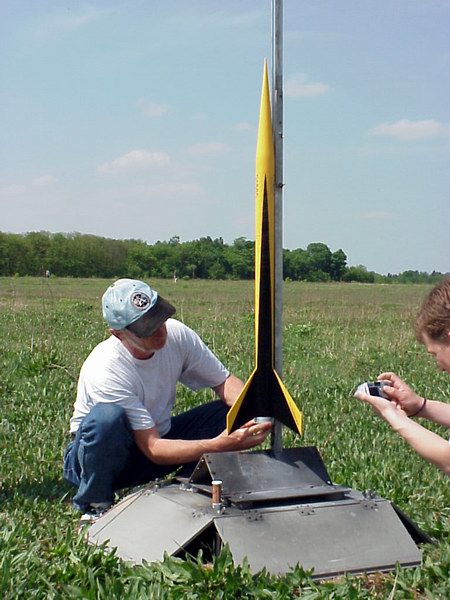

nachdem der Erstflug der Black Brant beim NRT in Kalkar ins Wasser gefallen ist, war nun heute beim DERA-Muttertag-Fliegen der große Auftritt, wo sie gleich zwei mal hintereinander die Höhenluft bei strahlenden Sonnenschein und fast Windstille schnuppern konnte.
Be dem Cluster freut sich doch jedes Ohr auf den 5sekunden-Sound.
Beitrag 29122 [Alter Beitrag11. Mai 2003 um 23:14]

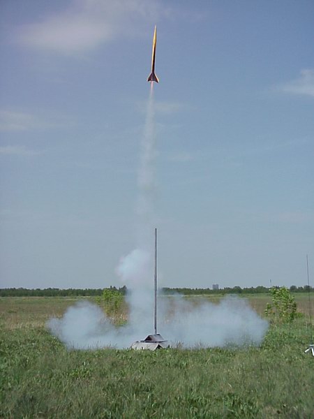

Ja, das mit der offenen Zünddose ist doch nicht soooo gut, aber das wird noch verfeinert.
Beitrag 29124 [Alter Beitrag11. Mai 2003 um 23:16]
Hier das wohl schönste Startfoto - hinauf gings bis 200m und dann der sichere Ausstoß tinysmile
