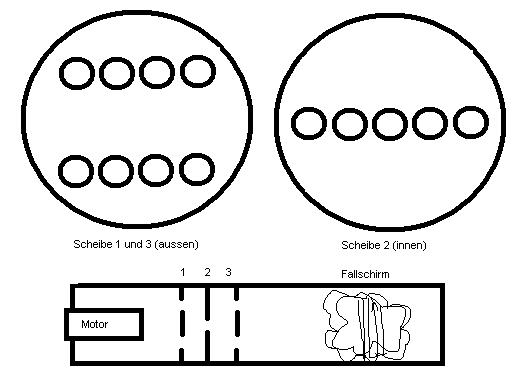

Man kann auch auf jegliche Schutzwatte verzichten... Ich hatte da schon folgendes mit Erfolg getestet: Ein Dämpfersystem welches die heissen Gase 2 x umlenkt. Die Technik wurde bei einem Plastik-Fallschirm angewandt, ohne dass was angekokelt war. Einfach mal testen  Die Scheiben hatte ich aus 1 mm Alublech gefertigt, welches die Wärme schnell aufnimmt. Folgende Datei wurde angehängt:

Tom, Deine Idee ist IMHO genial ! Spitzenklasse! Aber, dämpfst Du dadurch nicht zu sehr den Gasdruck der Ausstoßladung ? Ich werde es in der nächsten Rakete auf jeden Fall testen, sonst gibt es wieder Fotos für den Friedhof " R.I.P." und unter "Fehleranalysen" kann ich Dir die Schuld geben  VG Rainer
Hmm, die Gasmenge ist so hoch und er Druck auch... hatte da keine Probleme... Aber was mir eben noch einfällt, man sollte den Fallschirm mittels eines Zentrierings hindern beim Start nach unten zu sausen. Damit wird auch noch etwas "Strecke" zwischen Scirm und Dämpfer geschaffen, auf der sich das Abgas abkühlen kann... Tom

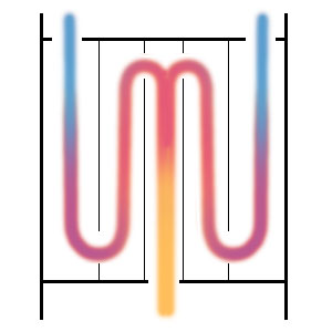

Reschpekt! Tom! Das ist simpel. Ich habe mir mal für eine D7 (40mm) eine etwas aufwendigere "Labyrinth-Kühlung" gebaut. 25er Rohr + 35er Rohr + 2 Balsaspanten. Klappte gut. Leider trieb die Rakete in den Wald. Tja. Cheers Boris Folgende Datei wurde angehängt:
