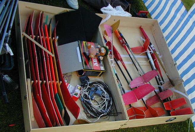

ein Kiste voneha

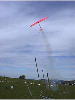

An.....
Colibri umbau von Otto.
Ein Simprop Segler wird zum Raketengleiter

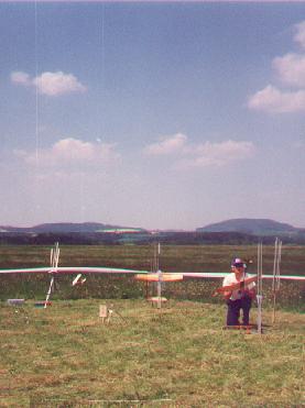

Ein Modell von Franz Weißgerber ca.130g
Bild von Tom geklaut.big grin wink

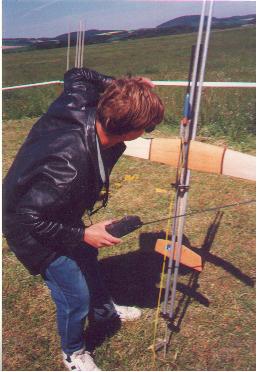

Hallo eim Raketengleiter von Günther Jordan
...............................................-1-
....Es sind einerseits ein sehr geringes Gewicht, andererseits eine sehr hohe Festigkeit. So besteht der Rumpf aus einem Glas / Kevlar / FK - Rohr, das Vorderteil aus GfK (1 x 25 g/ml, 2 x 100 g/m' Glas). Der Motor wird in ein Papprohr eingeschoben, das als Isolierung wirkt.
Das Rohr des Leitwerksträgers ist in dem vorderen Rumpfteil mit Sekundenkleber befestigt........................
.............................................-2-

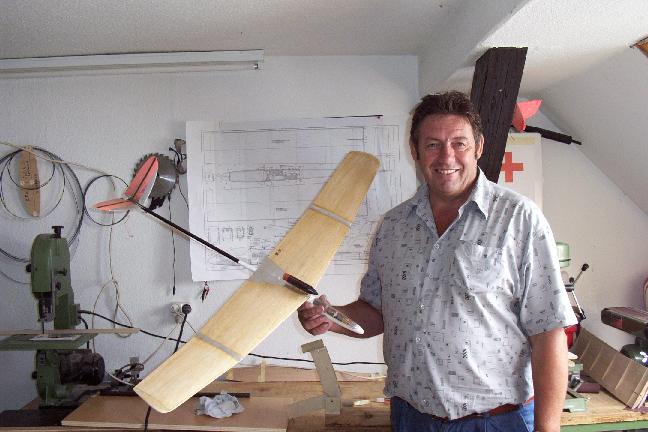

Der Ernst M. aus Hamburg, ein großer Raketemodellbauer und Sportler.
........................................-2-...........................
Das Leitwerk ist aus Vollbalsa, ins Profil verschiffen (Dicke HLW 2,5, SLW 2 nun). Es ist mit dünnem Papier bespannt, dreimal Kt Nitroklarlack lackiert und nochmals geschliffen. Zum Schluss wurden die Ruder abgetrennt und an Klebebandscharnieren aufgehängt. Die Ruderhörner sind aus 0,8-mm-Sph....... –3-
