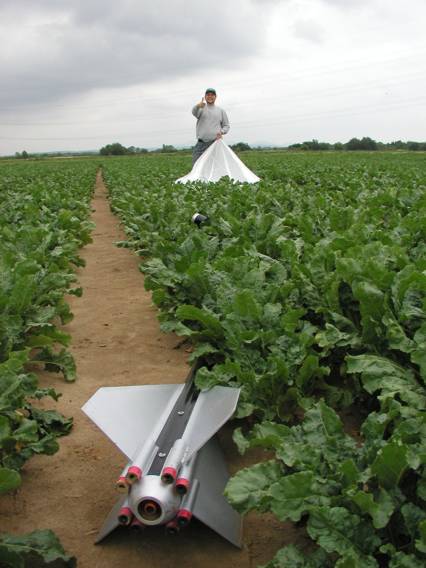

...keine Kratzer, keine Delle...
Die Rakete ist in einem Zustand wie vor dem Erstflug!
Man war ich nervös...und anschließend entspannt!
Hier: Alle Teile der Rakete wurden sauber abgelegt....
Ist ja mal wieder typisch:
Wo liegen die zerbrechlichsten Teile? Auf dem härtesten Untergrund weit und breit... angry
Herzlich Glückwunsch!
Gruß Dirk

Jup, stimmt!
Der Boden war knüppelhart, jedoch fing dies der Heckkonus auf. Die Sinkgeschwindigkeit lag bei 3,6 m/s... also recht langsam!
