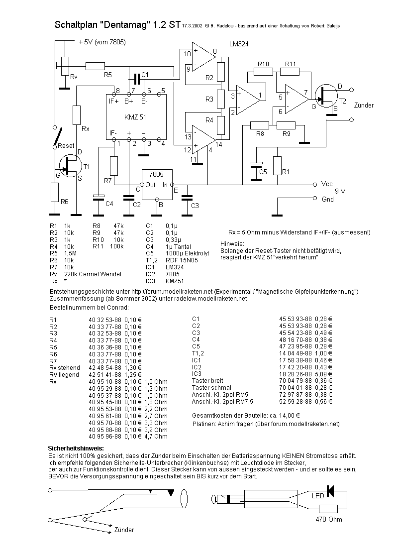

Also wenn der 1/4 LM324 schon da ist...
Hier der geänderte Schaltplan Folgende Datei wurde angehängt: |

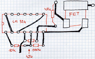

und @Achim:
hier der Entwurf für die Änderung. Die anderen Änderungen wie oben: - FET-Anschlüsse anders, - Abstand Rv - Taster Ich denke so könnten wir (ähem - Du) ein Layout machen. Bertram Folgende Datei wurde angehängt: |

![]() Zitat: Hmm. Also vielleicht stehe ich gerade mal wieder auf der Leitung, aber was soll der Schmitt-Trigger an der eingezeichneten Stelle bringen? Dem Vorgeschaltet ist ja ein Komperator der "scharf" umsteuert. |

@Erwin:
Irgendwo auf Seite 2 oder 3 oder so hatte Stefan einen fehlenden Schmitt-Trigger bemängelt. Ich hielt ihn auch nicht für notwendig. Bei den beiden Prototypen die ich gebaut habe kann man aber, wenn man die Platinen SEHR langsam kippt (kommt aber in Natura nie vor), die LEDs zum Glimmen bringen - die FETs sind dann nicht voll durchgesteuert und würden bei 2 Ohm Last u.U. abrauchen oder (was ich eher glaube) sich selbst auslöten (SMD!). Der ST kostet nur 3 Widerstände, und Achim kann ein paar Bahnen einfacher ziehen. Ich glaube zwar auch nicht, dass ein fehlender ST jemals ein Problem sein würde, aber so ist das Design sauber(er). Bertram |

, Klinkenstecker
die Klinkensteckerbuchse ist nur bedingt geeignet. Bei starken Beschleunigungen bzw. Vibrationen koenne die Kontakte schwingen. Da bei deiner Konstruktion das Teil nur dazu dient eine Spannungsspitze beim Einschalten vom Zuender abzuhalten und daher der Kontakt nur am Gipfelpunkt gegeben sein muss duerfte es keine Probleme geben. Ich mag die Teile trotzem nicht und wuerde einen geschraubten Kontakt (z.B. wie beim Altacc) vorziehen. Gruss Johannes Die Zensur ist das lebendige Geständnis der Großen, daß sie nur verdummte Sklaven aber keine freien Völker regieren können. (Johann Nepomuk Nestroy) Das Merkwürdige an der Zukunft ist wohl die Vorstellung, daß man unsere Zeit einmal die gute alte Zeit nennen wird. (Ernest Hemingway) Es wird niemals so viel gelogen wie vor der Wahl, während des Krieges und nach der Jagd. (Otto Fürst von Bismarck) |

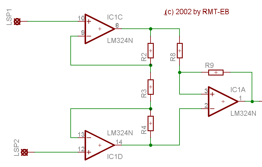

Beitrag 11505
![]() Zitat: Also für mich würde der Schmitt-Trigger mehr Sinn vor bzw. anstatt des Komperators. Nachfolgend mein Schaltungsvorschlag dazu (wenn's so weitergeht habe ich den Schaltplan bald komplett in EAGLE ![]() Folgende Datei wurde angehängt: |

Sorry Erwin,
da muss ich passen. Ich habe schon auch gedacht, vermutlich könnte man OpAmp #3 als ST bauen, aber wenn man schon 4 OpAmps hat... Ich bin absolut nicht in der Lage zu beurteilen, welches Design welche Vor- und welche Nachteile hat. Vielleicht sagt ja jemand anders was dazu? Du bist vermutlich auch deutlich kompetenter als ich - ist "mein" Design irgendwo unterlegen (ausser das es 2 Rs mehr hat?). Ich dachte so in etwa, jeder OpAmp mehr erhöht die Flankensteilheit (bis an die Grenze des ICs - aber ich wollte mir jetzt Optimierungen mit Cs oder gar LCs in der Rückkopplung verkneifen). Ich habe keinen "Stolz" - wenn mir jemand (oder Du) sagt, das es anders bzw. wie bei Deinem Design besser geht, dann machen wir es eben so. Bertram |

@Axe:
Ist o.k. Bei meiner Little Joe 2 habe ich statt eines Klinkensteckers einen "Hot"-Schalter vorgesehen, der erst NACH Einschalten der Avionik und erst UNMITTELBAR VOR dem Start aktiviert wird. In diesem Fall ist aber das Bestechende die LED im Stecker: Du kannst Die Rakete so oft Du willst umdrehen um zu schauen, ob es funktioniert. Wenn Du die LED versenkt im Stecker einbaust, geht es auch in der hellen Sonne - die Rs habe ich so dimensioniert (vgl. Galejs mit 10k - müdes Glimmen nach dem Entlade"blitz" mit unkontrollierter Stromstärke). Und ich denke, dass demnächst jeder mit so einem Magnetsensor seine Rakete 125x umdrehen muss, damit es auch alle glauben. Wie schrieb Robert in seiner Start-Checkliste als Punkt EINS: "Convince the RSO"... Variationen mit der Zünder-Aktivierung sind unabhängig von der Platine. Statt Klinke kann man auch einen Schalter nehmen und z.B. die LED fest einbauen, klar. Bertram |
