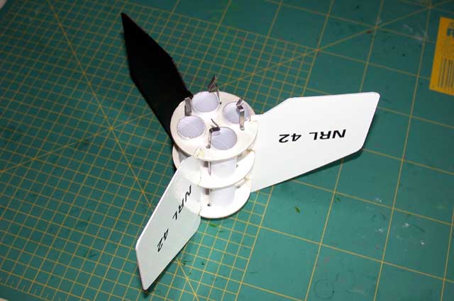

Ich bin ja nicht so ein Power-Bauer wie Rolli & Co, aber immerhin steht schon die Flossensektion meiner Aerobee Hi. Und ich bin zuversichtlich, dass die Kiste bis zum NRT fertig wird... cool
(Nein Rainer, die Flossenbeschriftung hat nix mit Deiner Veranstaltung zu tun. Das ist das U.S. Naval Research Laboratory... wink )

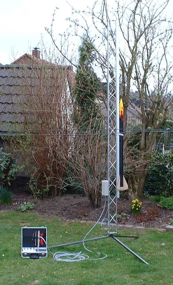

da ja alle schon ein bißchen zeigen was so mitgebracht wird, habe ich mir gedacht, das mache ich jetzt auch mal.
Denn heute war es soweit. die Rampe ist soweit fertig, das ich diese das erste mal komplett aufbauen konnte. Es fehlen nur noch ein paar Kleinigkeiten an der Elektrik.
Daher habe ich mal das Ding samt Rakete abgelichtet und hier unten angehangen.
Der Träger woraus die Rampe besteht ist ungefähr 3m lang. Da sieht die Rakete natürlich etwas verlassen aus, aber ich habe mir gedacht, warum kleckern wenn man auch klotzen kann. Also alles etwas größer und für später vorgesorgt.
P.S.: Für Juerg, hast du dich auch gefragt warum die Rakete mit Klebeband und nicht Railguides da festgemacht wurde wink?
Beitrag 27858 [Alter Beitrag05. April 2003 um 18:40]
Hi Neil,
sieht ja echt Super aus, Rampe & Rakete bounce !
Bringst Du beides zum NRT mit ?
Das würde ich gern mal im Original sehen .
PS.: ist die Roc eigendlich eine Eigenkonstruktion oder
eine modifizierte PML- "Eclipse" ?
