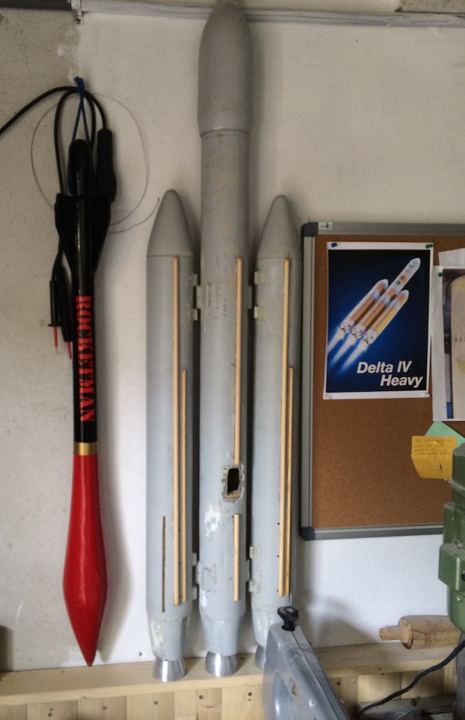

Beitrag 7635069 [Alter Beitrag22. Mai 2015 um 20:28]
Die ersten Lebenszeichen funkt die Delta Heavy wieder...

Beitrag 7635136 [Alter Beitrag28. Mai 2015 um 16:41]
Heute hatte ich einen Vormittag Zeit und habe an den Treibstoffleitungen der Delta weiter gewerkelt.
morgen geht es ab in den Urlaub... tinysmile

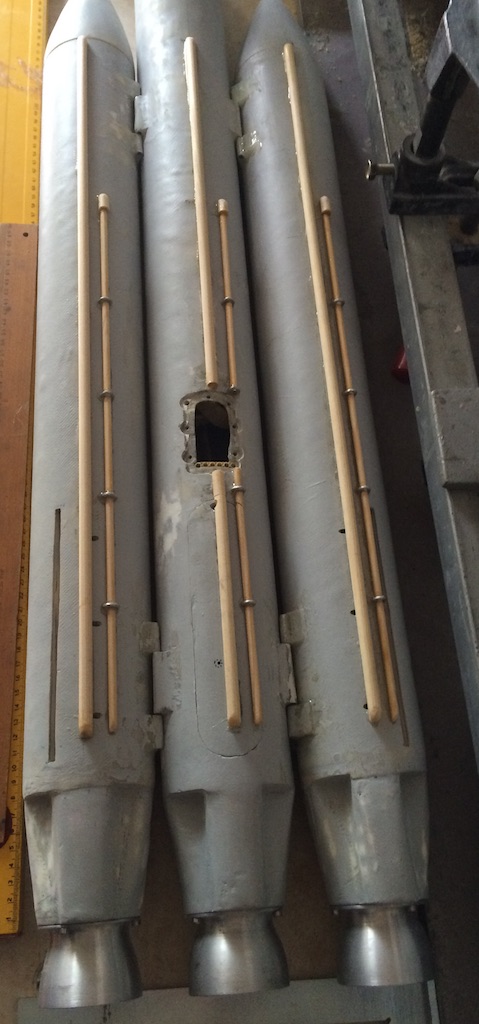

Beitrag 7635247 [Alter Beitrag09. Juni 2015 um 15:11]
Nach unseren Urlaub habe ich gleich angefangen weiter zu bauen.
Die Treibstoffleitungen sind angebracht.
nun ergibt sich ein Problem. Wahrscheinlich muss ich die Montageklappe größer machen, da die Leitungen genau über die Schraublöcher gehen.
