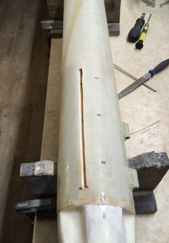

Zuerst aufsägen der Schlitze der Klemmbacken. War schon aufregend, ob alles so passt wie ich es vorgesehen hatte.
Die Flügel aus Polycarbonat sind zwar gut bearbeitbar und hochfest aber auch ganz schön schwer.
Mit meiner Klemmbackenvorrichtung sitzen sie wirklich bombenfest.
Alles zusammen bin ich aber ganz zufrieden.

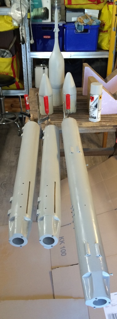

Ja, so mache ich das. Heute habe ich die Rocket auseinandergenommen und spritzgespachtelt.
Da sieht man erst mal so richtig die Unebenheiten, aber das wird später noch mal geschliffen usw.

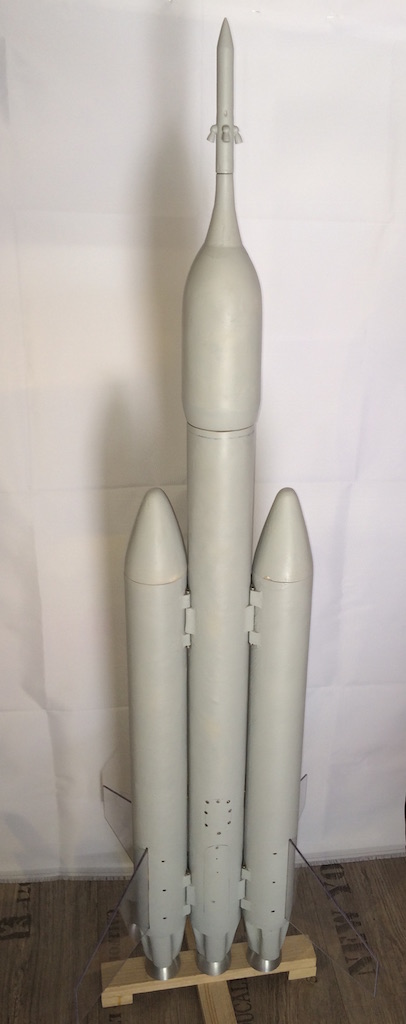

Hi Rocketeers,
ich habe fertig:
Die Scaledetails und das Finish kommt nach dem Testflug...
Ein paar Eckdaten:
der Erstflug auf einem I211
Startgewicht: 5 kg (die Fallschirme wiegen halt auch noch was...)
Beschleunigung 5G
voraussichtliche Flughöhe 203m
Stabilität 0,2 Kaliber
wenn ich noch zwei BC125 in die Booster packe, sieht es schon anders aus.
Startgewicht 5,4 kg
Beschleunigung 11,1G
Flughöhe 393m
Stabilität 0,1 Kaliber
Grüße in die Runde, Rolli
Beitrag 7634711 [Alter Beitrag22. April 2015 um 19:27]
ich habe fertig:
He, sieht klasse aus wink !
Aber eine Stabilität von 0,1 Kaliber finde ich etwas wenig, wobei ich sagen muss das ich mit solchen Raketenbauformen
fast keine praktische Erfahrungen habe....
