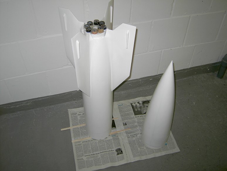

Ok, etwas unscharf :-) , muß wohl noch mal in den Keller.

Mein Gott Jochen,
jetzt sehe ich erst die Größenverhältnisse...was is das denn für ein Monster??? grazy

Beitrag 48634 [Alter Beitrag25. Mai 2004 um 23:46]
Ich sach mal so, ist die gleiche die Noris verkauft.....

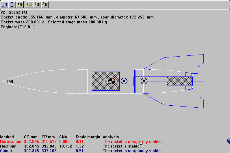

Hilft das weiter? Meine braucht ca. 60 gr. Ballast in der Nase und soll auf F24 fliegen.

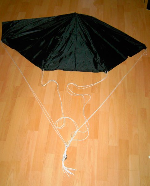

Der Fallschirm ist auch fertig genäht, natürlich schön gruftig in Schwarz :-) !
Schwarz is' gut, aber ich bevorzuge den umgedrehten Kreuzfallschirm!fg
Beitrag 48643 [Alter Beitrag26. Mai 2004 um 10:11]
Aber ich bevorzuge den umgedrehten Kreuzfallschirm!
TOM!!! fg

Beitrag 48645 [Alter Beitrag26. Mai 2004 um 10:36]
@Thomas :
Den klassischen Crowley-Chute quasi ;-) !
