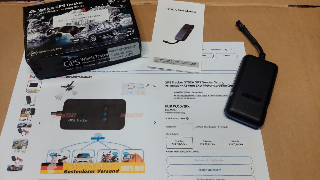

ich wurde bei den RJD's schon einige mal darauf angesprochen, wie ich meine z.B. im Raps- oder Maisfeld und auch mal im Wald gelandeten Modelle so schnell orten und somit auch wiederfinden kann...smile !?
Also, meine persönliche Lösung dafür ist die Verwendung des GT 02 A GPS Tracker's welchen ich in mehreren meiner, für besondere Höhenflüge ausgelegten Modelle, auf einfache Weise in deren Spitzen verbaut habe.
Anbei mal einen einfachen Lösungsvorschlag zum Nachbau...smile
Grundlage ist wie erwähnt der GPS Vehicle Tracker GT 02 A (siehe Foto) !

Ich habe mal hier in das Handbuch geschaut.
Er braucht ja eine Stromversorgung von minimal 9 V. Was verwendest du da?
Zusammen mit dem Gewicht des Trackers kommt da einiges zusammen, was aber bei großen Raketen keine Rolle spielen dürfte
Vermutlich hast du dafür eine Prepaid-Karte, mit der du dem Tracker eine SMS senden kannst.

Beitrag 7660749 [Alter Beitrag05. November 2025 um 23:34]
@ Achim, vielen Dank für deine Ausführungen, ja, da hast du natürlich absolut Recht, das benötigte 2G (SMS) Netz für diese Art Tracker hat in DL wohl leider auch nur noch eine begrenzte "Lebensdauer" aber wie du ja auch selbst schreibst, gibt es noch etwas Hoffnung das es uns vielleicht doch noch ein paar Jahre erhalten bleiben wird...
Ich bin da also auch mal, wie heißt es so schön, "vorsichtig optimistisch"....smile !
Deshalb hier noch ein paar Ausführungen und Erfahrungen zu dem von mir seit vielen Jahren erfolgreich verwendeten GT 02 A GPS Tracker.
Ob es sich für euch noch lohnt, in diese vielleicht doch schon veralterte Technik zu investieren müsst ihr natürlich für euch selbst entscheiden...wink !
Diese Tracker sind z.Z. recht günstig für ca. 19 ,-Euro bei eBay zu haben.

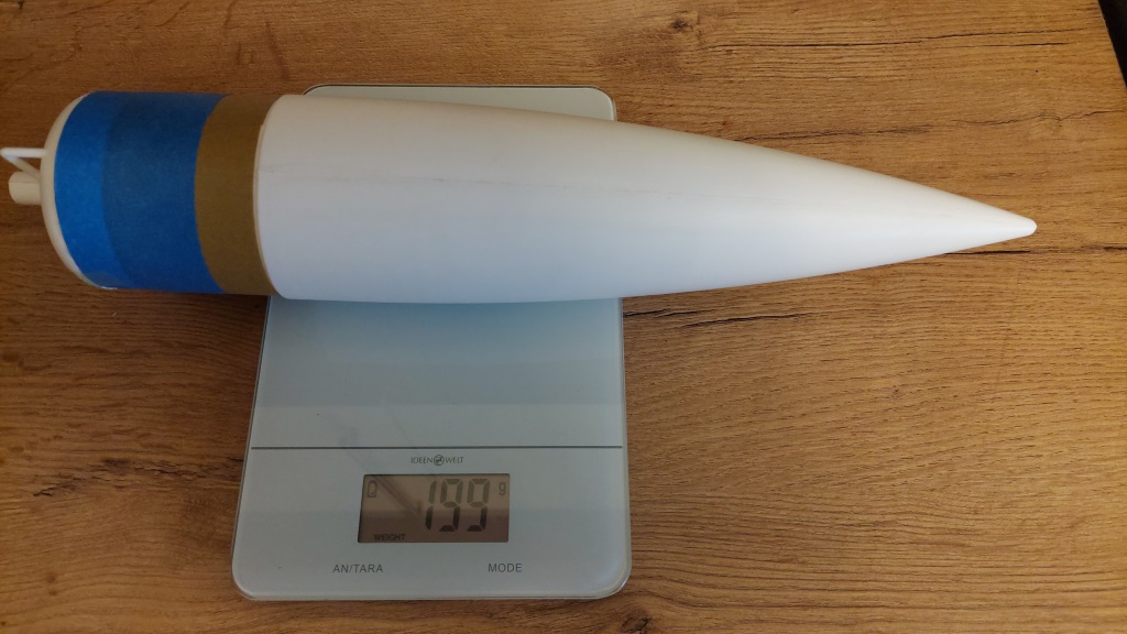

Da ich viele Modelle mit einem Durchmesser von 80mm habe, hier einfach mal einen kleinen Baubericht für diese Spitzen...
Also als erstes braucht man da eine Standard 80mm Spitze, leer ca. 200g ( z.B. von Robert Klima für ca. 20 Euro)...

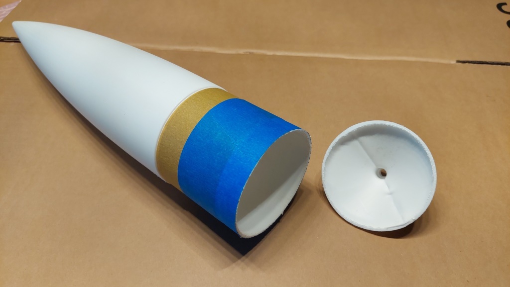

Beitrag 7660756 [Alter Beitrag06. November 2025 um 00:09]
Das hintere Ende wird abgesägt...

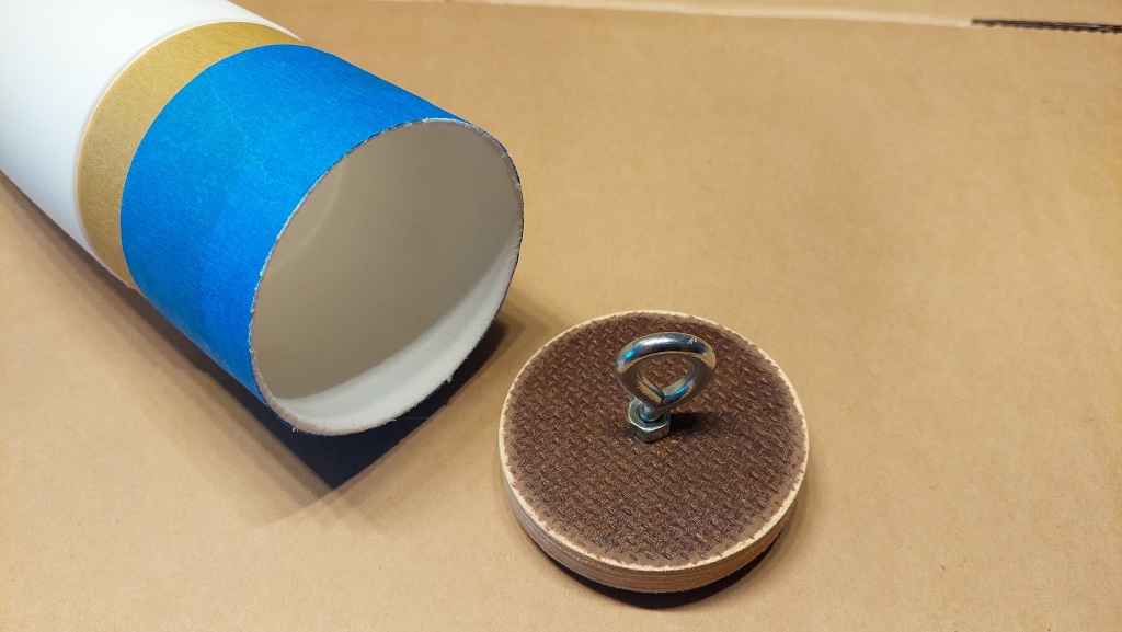

Beitrag 7660757 [Alter Beitrag06. November 2025 um 00:11]
Dann eine solide "Trägerronde" aus 12mm Pertinax mittels Lochkreissäge ausgesägt und noch etwas eingepasst...
