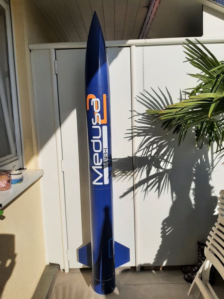

Beim Frühjahrsputz in meiner Garage hab ich auch mal die große weiße Schutzhülle
von meiner MEDUSA 2 abgenommen und mir gedacht, schade das sie schon so lange
in den "Dornröschenschlaf" gefallen ist...sleepy
Der letzte Start war beim RJD-2013, also echt schon ne ganze Weile her...

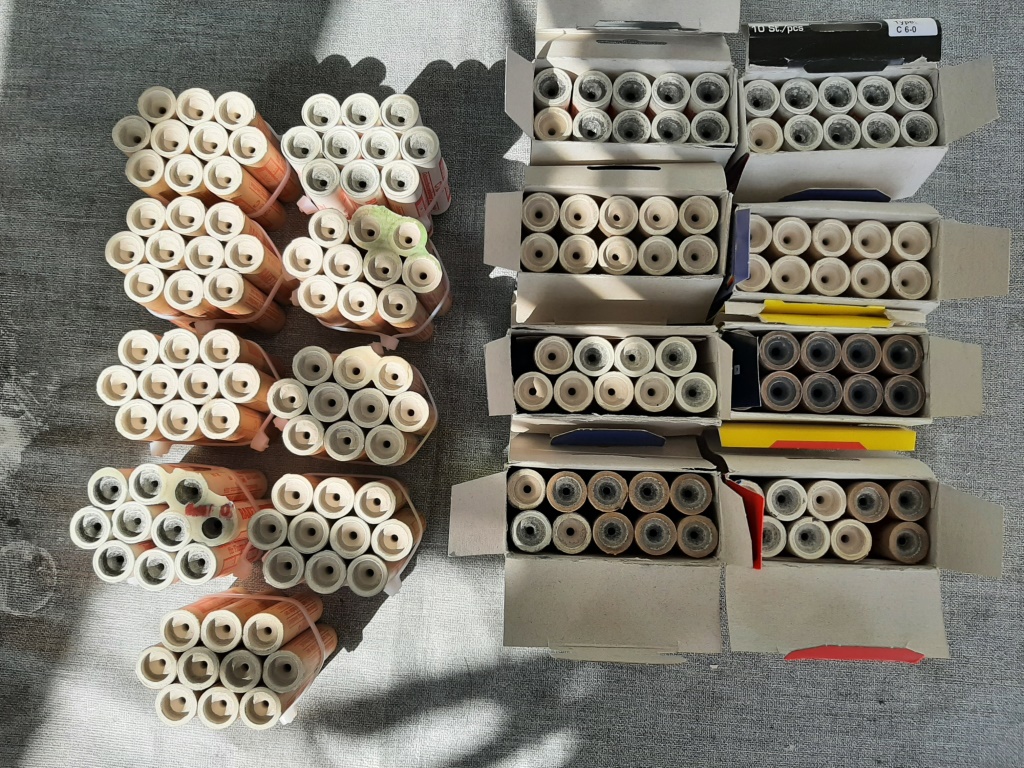

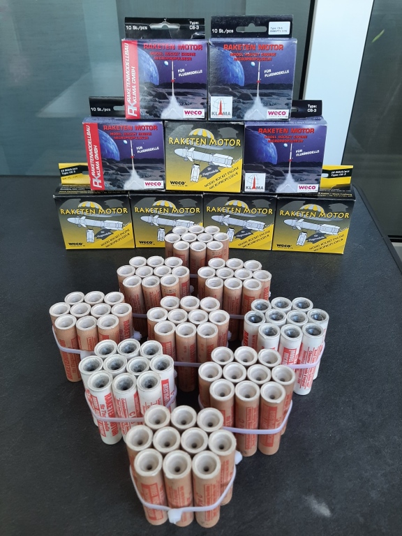

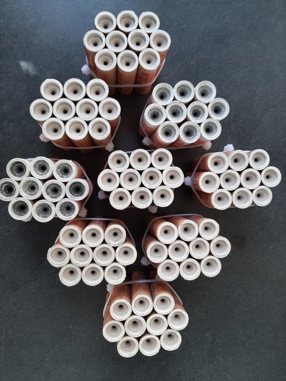

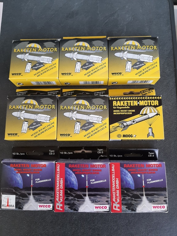

Beim Blick in den Tresor zeigte sich, das ich auch noch genug Motoren für eine
komplette Clusterfüllung hätte, (also 88 Stück C-Motoren) smile !
Kurz gesagt, der Plan steht, sie beim diesjährigen RJD-24 noch einmal mit der bewährten
original Motorisierung zu starten!

Damit die MEDUSA 2 zukünftig noch öfters mal die Gelegenheit hat "Höhenluft zu schnuppern "und nicht wieder so lange darauf warten muss, habe ich mich dazu entschieden sie nach dem hoffentlich erfolgreichen Clusterflug beim RJD-24
zum Material Einkaufspreis zu verkaufen !
Sie ist original mit einem 54er MM ausgestattet und kann somit gut mit allen großen 54er Motoren geflogen werden,
mit ein klein wenig Umbau aber auch mit langen 54er Hybrid K-Motoren...wink !
Vorrangig gebe ich sie aber an Clusterflieger ab und wenn sich jemand traut und sich dazu bereit erklärt sie innerhalb der nächsten 2 Jahre noch einmal als Cluster zu starten, dann bekommt er ein Paket mit den nötigen 88 SP Motoren gratis mit dazu, nur der zentrale Mittelmotor ( J-Impuls) müsste dazu gekauft werden!
Selbstverständlich gehören das "Seilgeraffel", die beiden großen Fallschirme, die EBAY mit Altimax zum Lieferumpfang!

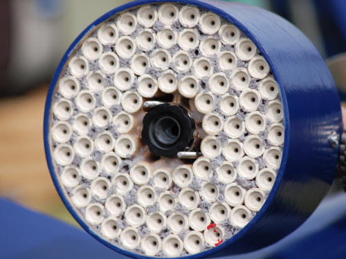

So sah der Cluster-Booster 2013 aus...

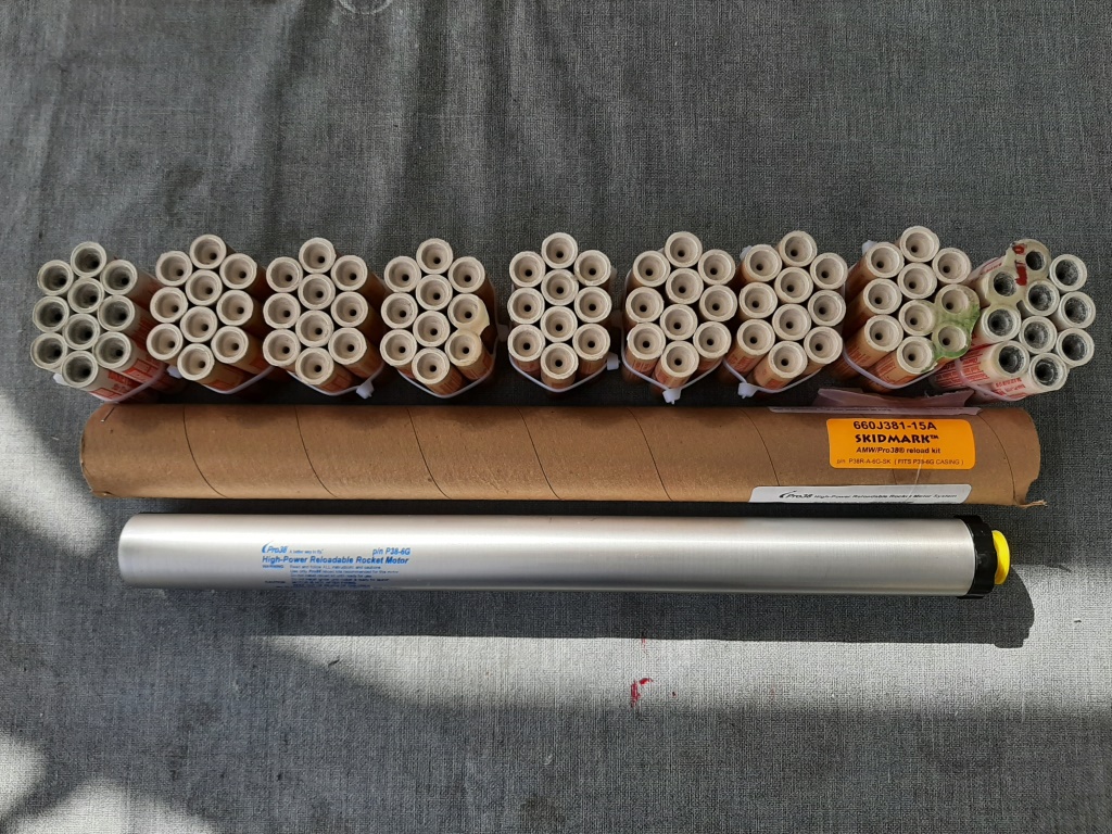

Hi Roman, also die MEDUSA 2 vor Ort auf so eine komplexe Hybrid-Motorisierung umzubauen wäre nicht realisierbar !
Sie wird auf den 88 Stück WECO C6 + einem Cesaroni J 381 SK fliegen!
Der Gesamtimpuls beläuft sich da auf 1540 Ns...wink

So sieht die finale Motorisierung ( 1540 NS) der MEDUSA 2 beim RJD-2024 aus
