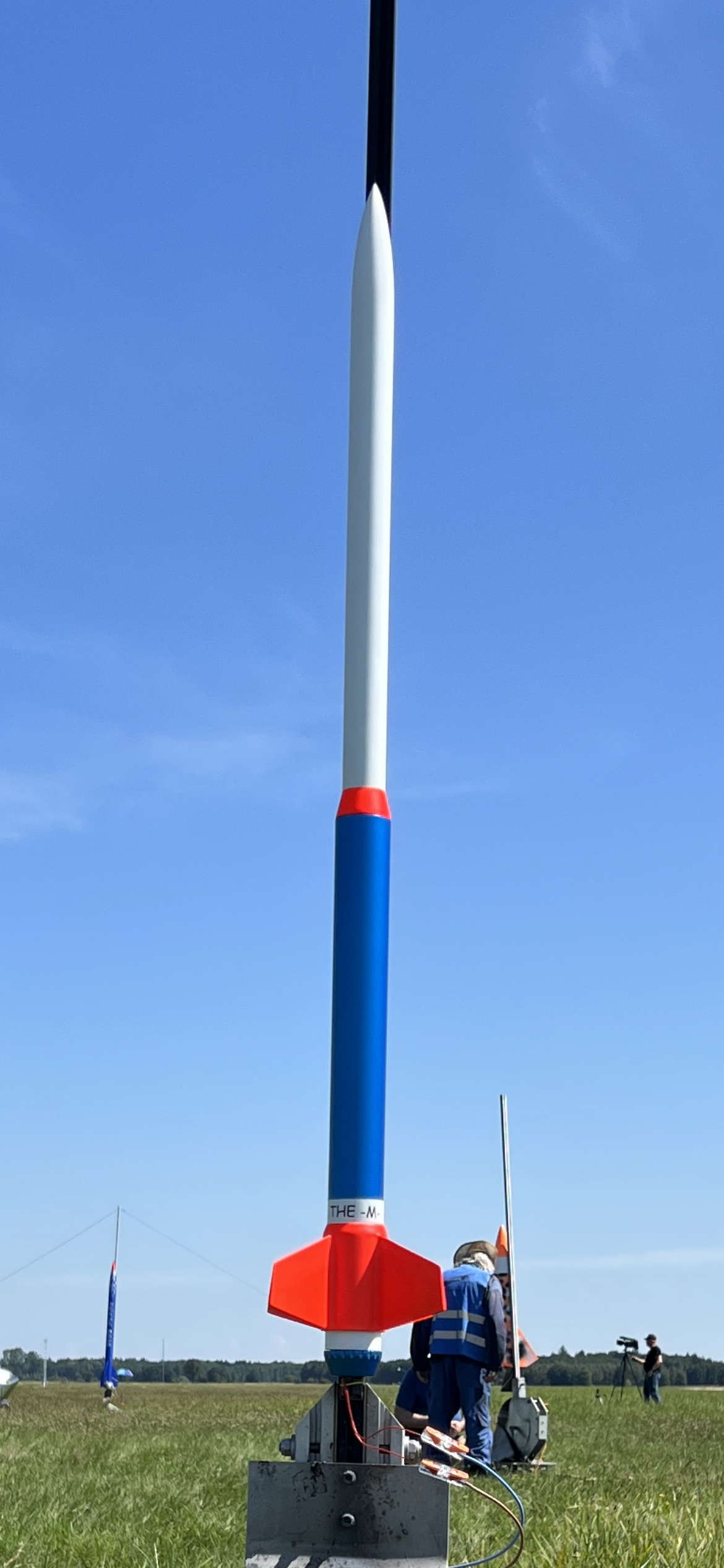

Mich lässt einer meiner Flüge am Samstag nicht so richtig los …
Die unten abgebildete Rakete wurde auf einem Aerotech F20 Econojet Single Use Motor gestartet ..
Abfluggewicht 440g , Ausgewogener Schwerpunkt ca 1,9 Caliber auf das Booster Rohr bezogen..
Gewicht / Schub - kapp 1:10
Gewichtsverlagerung / Verrutschen der inneren Komponenten weiter in Richtung Heck zum Druckpunkt ausgeschlossen ..
Stabilität müsste mit ausbrennen des Motors ja sogar besser werden …
Die Rakete ist sauber abgehoben und ca 20-30m stabil geflogen. Danach gefühlt langsamer geworden und hat angefangen langsame Pirouetten zu drehen ..

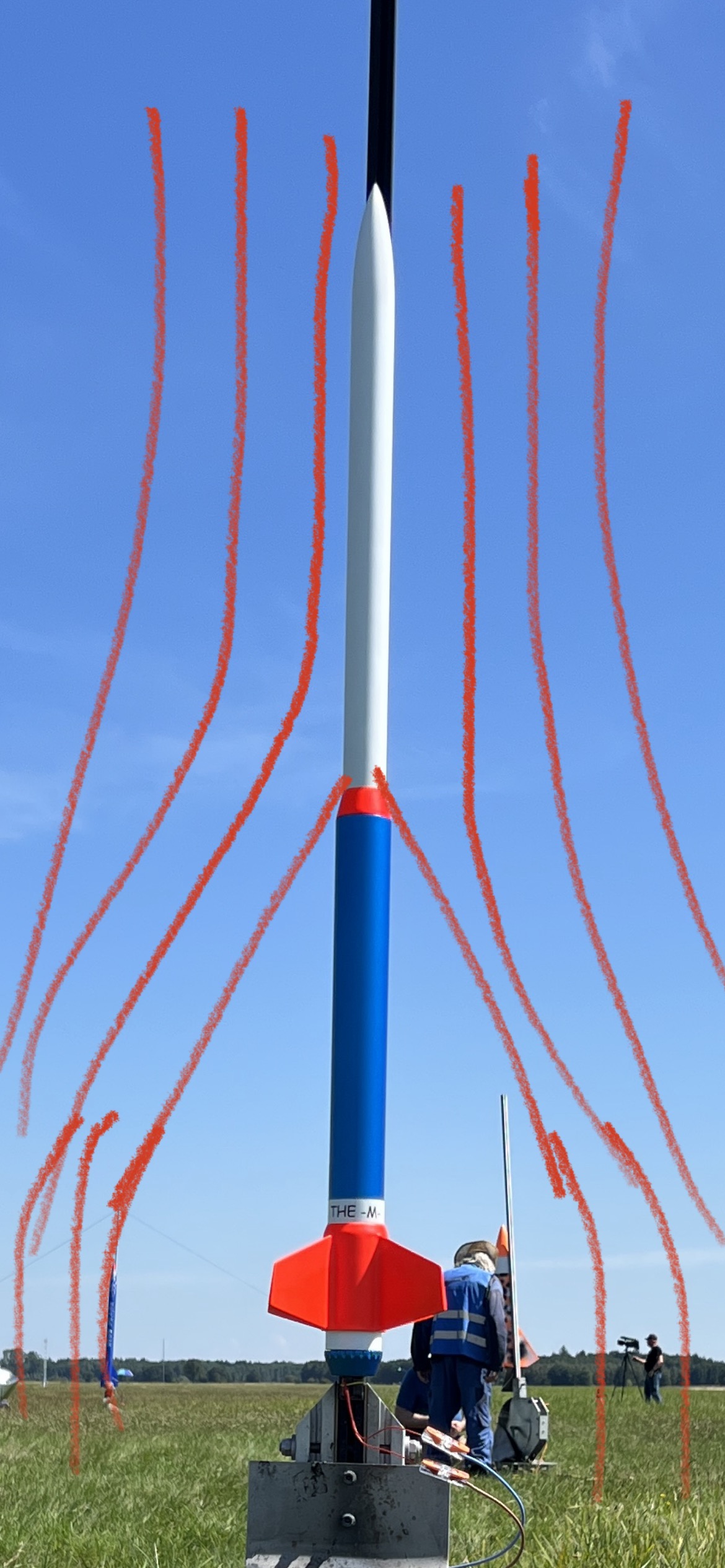

hier mal die Form der Rakete

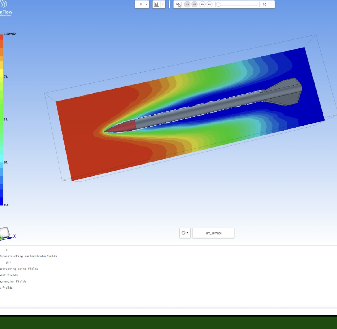

dieses Bild zur Erleuterung der evt Strömungsablösung ..

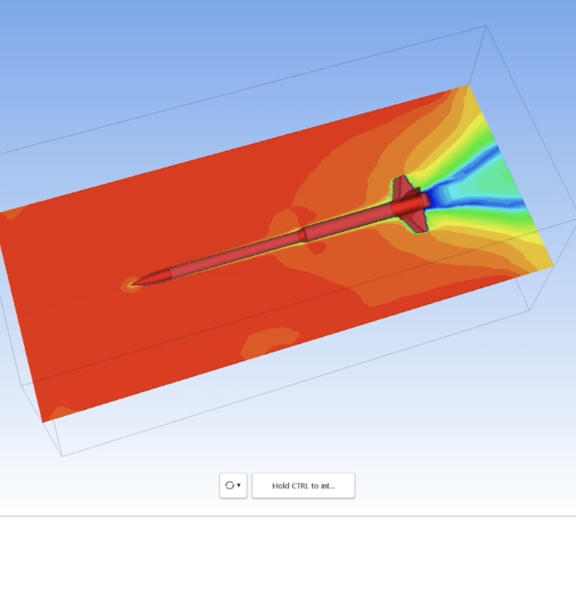

Eigentlich bin ich in der Konstruktion und weniger in der Simulation gewesen, aber ich habe mich ab und an auch ein bisschen mit FEM und CFD beschäftigt. Ohne es hoch wissenschaftlich zu machen habe ich ein das Modell durch Simflow gejagt. Beim Strömungsaufbau entsteht um die Transition eine "schöne" Umleitung der Strömung von den Flossen weg, ein kurzer swirl und legt sich erst später an die Fins an.
Ich denke da kamen einige unglückliche Umstände zusammen.

Oliver das sind tolle Hinweise ! Manchmal schleicht sich mit der Zeit Fehlwissen ein ! Wird gleich nochmals notiert ! Und Stefan das war auch sehr interessant .. zwar zeigt das von dir gepostete Bild den Zustand in der Beschleunigungsphase (kann natürlich sein das die Ereignisse dort schon zu dem Verhalten geführt hat ) aber selbst wenn sie es mit zB einem größeren Impuls da durch schafft sieht es bei der Max Geschwindigkeit auch nicht ideal aus .. genau das mit dem hinteren Übergang an der Fincan ist deutlich zu sehen das es den Effekt der Finnen durch Verwirbelung und Ablösung schwächt.
Das ist mir dann zu heiss mit dem Risiko und ich werde sie nicht mehr fliegen. Da sie ja aber (leider) sehr sanft auf Marxis Shelter Dach gelandet ist kann ich mich wenigstens noch an ihrem Anblick und der tollen Bauphase erfreuen …
Viele Grüße Marco

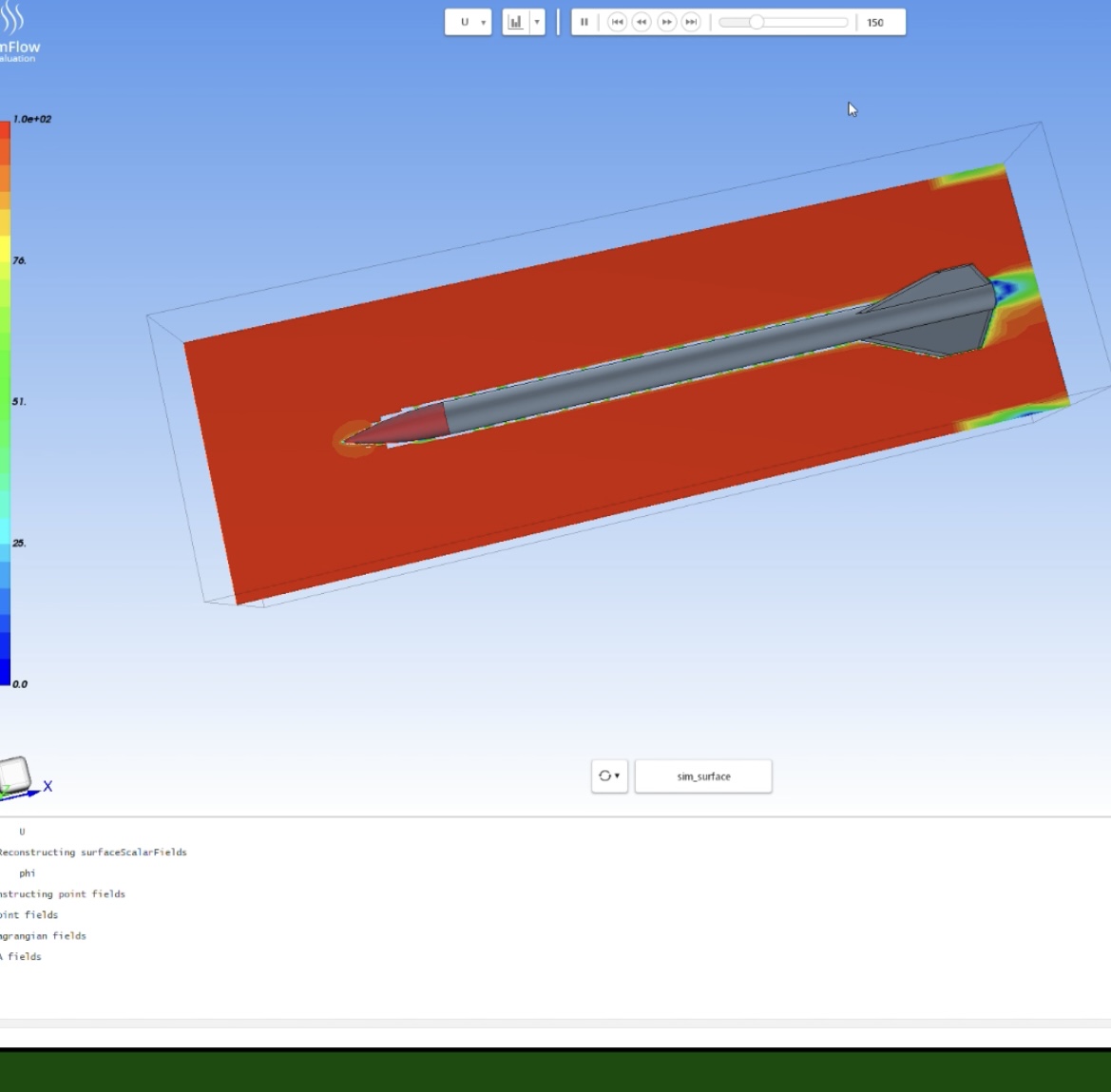

Stefan, welche Größe hast Du da geplottet? Geschwindigkeit?
Jetzt würde mich natürlich interessieren wie es ohne Übergang oder mit einem flacheren Übergang aussieht ...
Beiträge: 531
Beitrag 7656596 [Alter Beitrag23. August 2023 um 13:50]
Das wäre mit Maximal Geschwindigkeit (Simulation F20) 100m/s
Grüße Marco

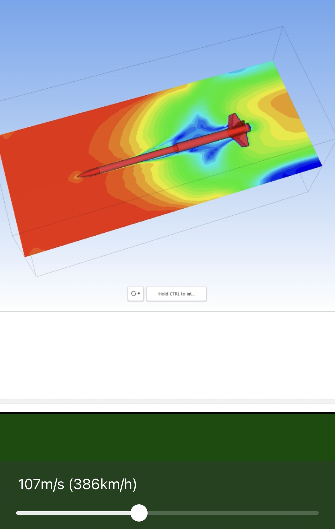

Beiträge: 531
Beitrag 7656597 [Alter Beitrag23. August 2023 um 13:53]

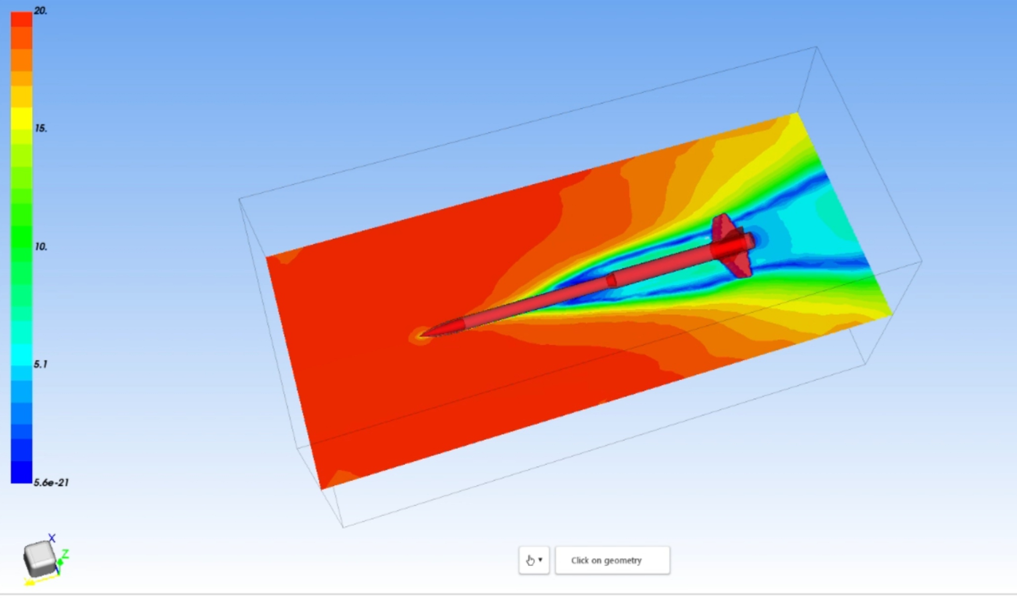

So sieht es allerdings zwischendurch in der Beschleunigungsphase aus …

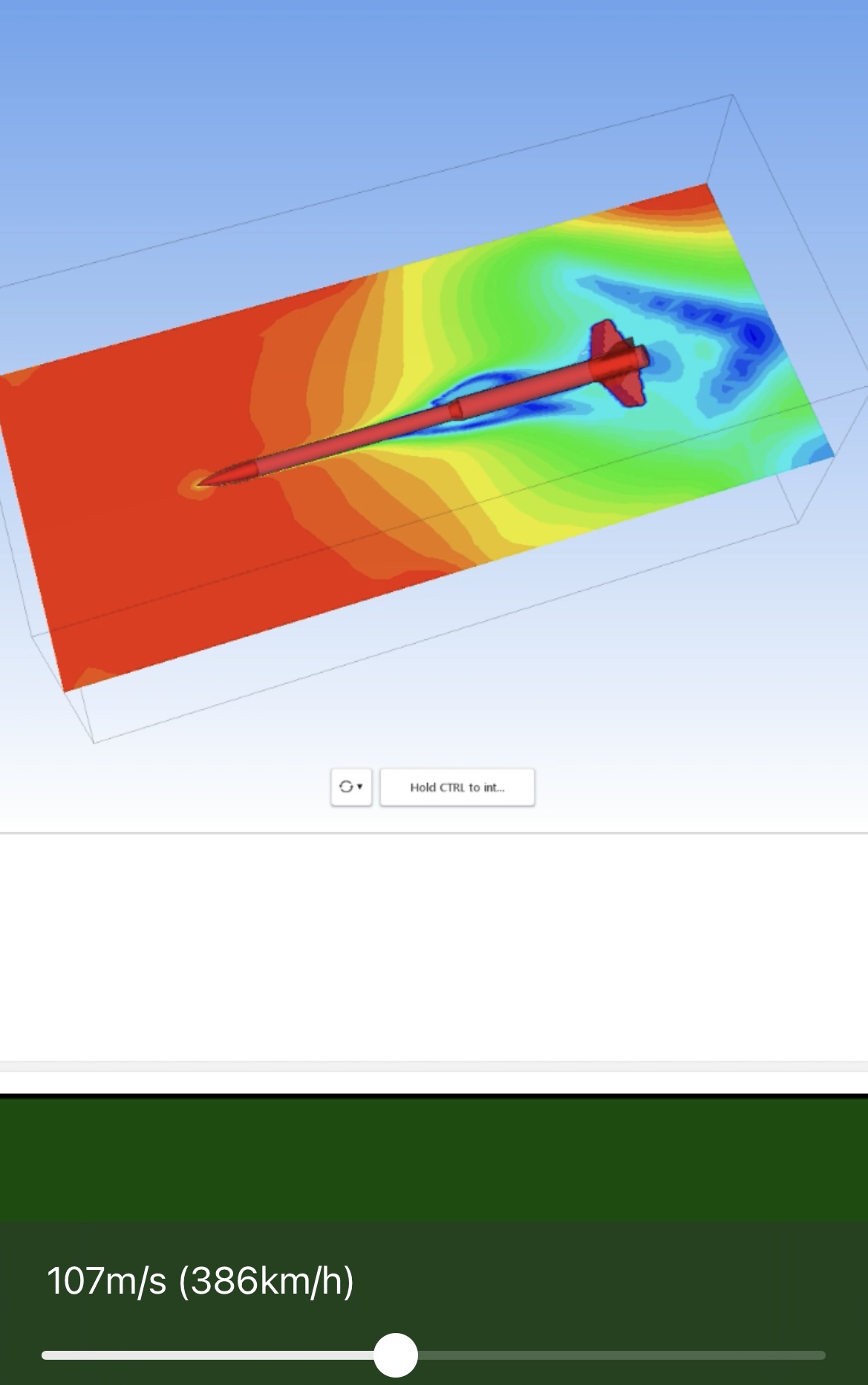

Beiträge: 531
Beitrag 7656598 [Alter Beitrag23. August 2023 um 13:58]
Bei einem Modell von Stefan ohne Absatz legt sich die Strömung ab einer gewissen Geschwindigkeit komplett an die Rakete an .. ideal also ..
Start Phase :
Max Speed :
Auch beim Druck verhalten sich die Modelle komplett unterschiedlich … bei meiner sind da ein paar seltsame Dinge zu sehen … (ich bin CFM Laie ;-)) das kann dann Stefan sicher besser erklären …
