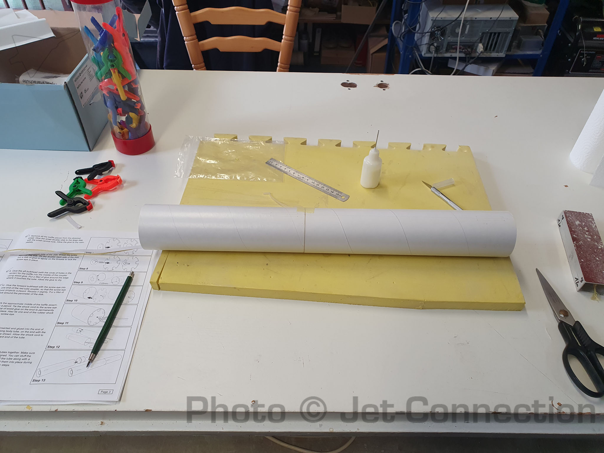

Nachdem meine Estes Saturn 1b jetzt kurz vor der Vollendung steht (die letzte Klarlackschicht kam heute) hab ich mir ein neues Projekt aus meinem weiter wachsenden Stapel geholt.
Die Wahl fiel auf die Apogee X-15, die ich von Andreas bekommen habe.

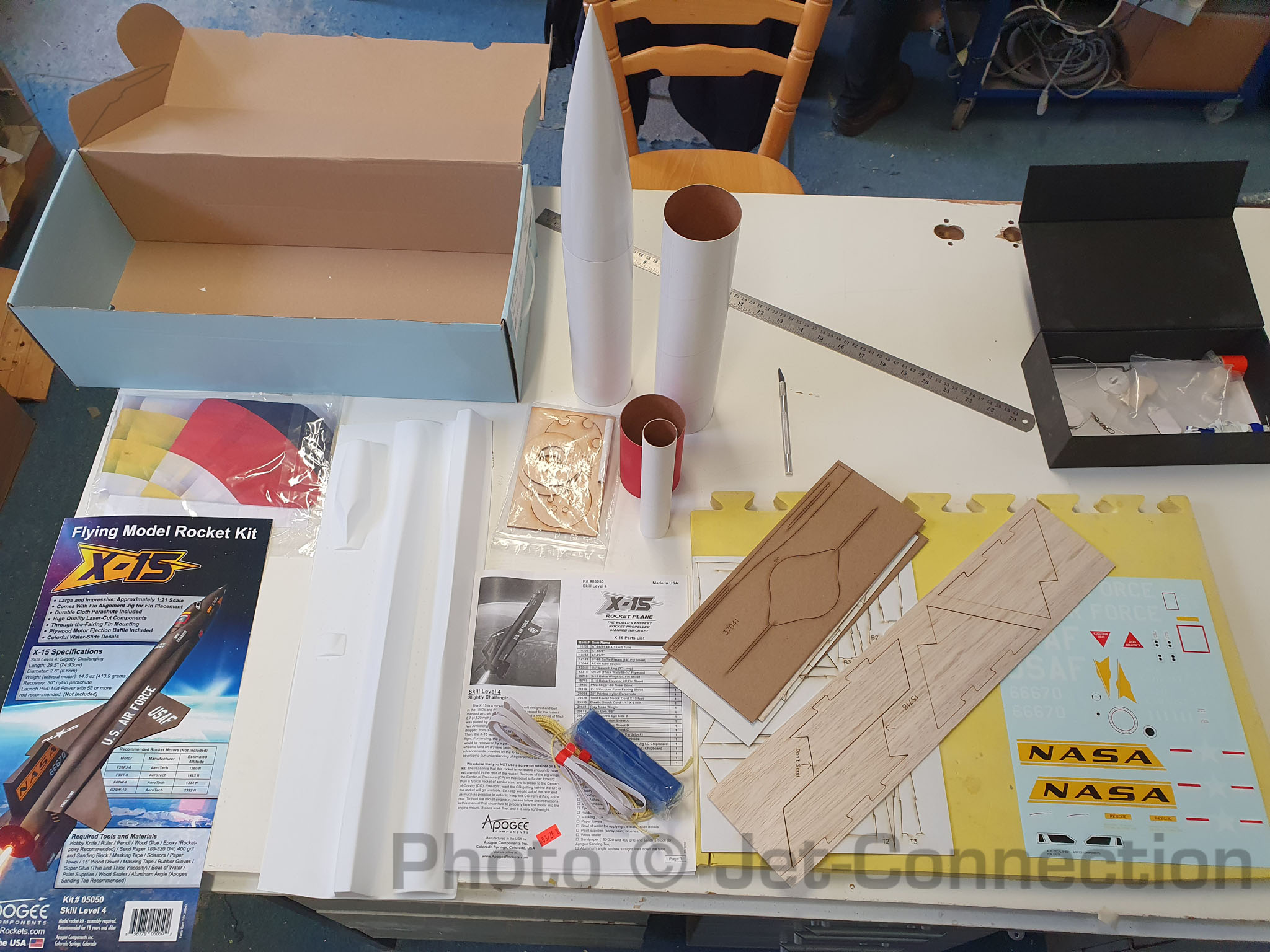

Die Sichtung des Bausatzes:

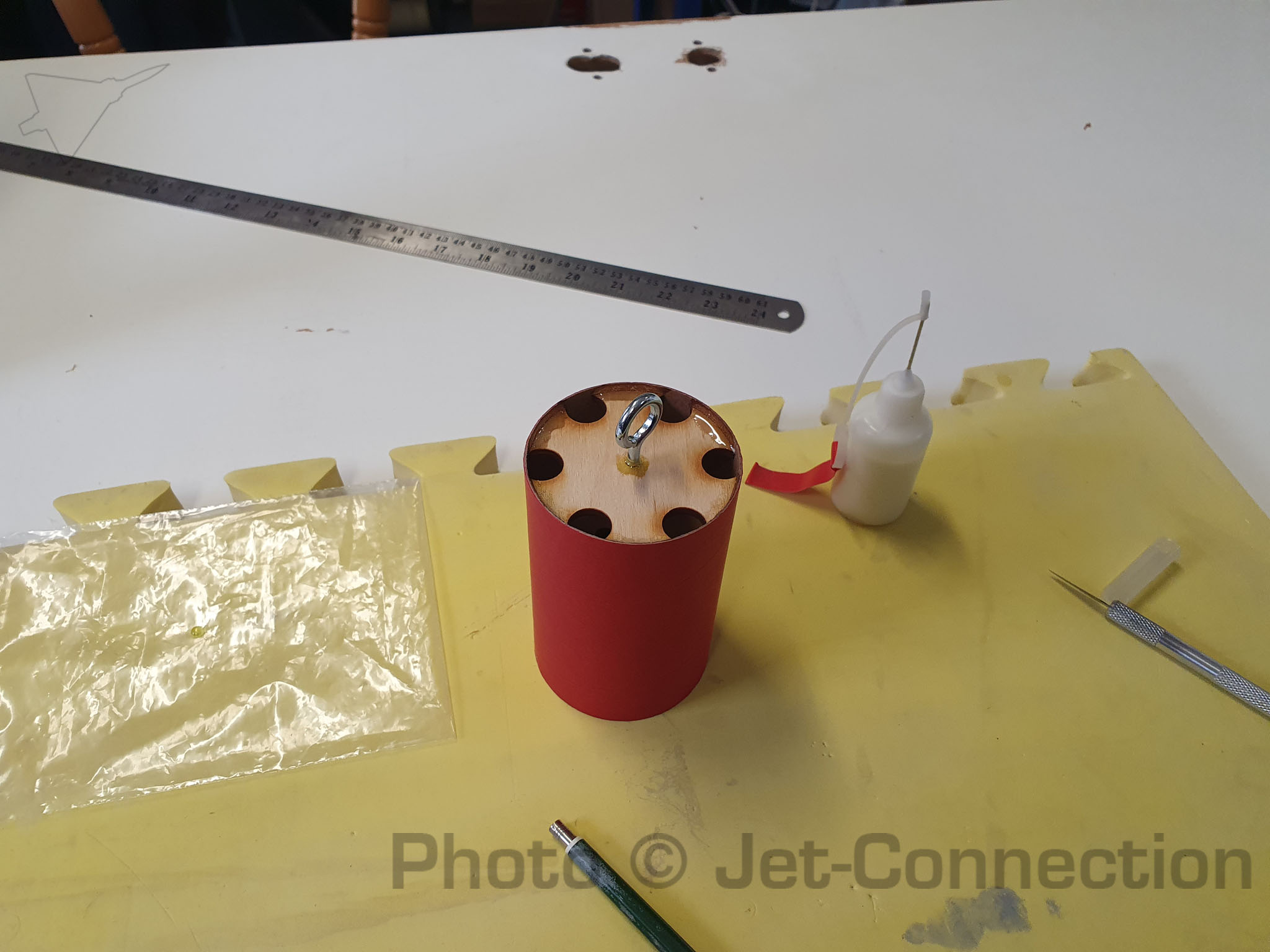

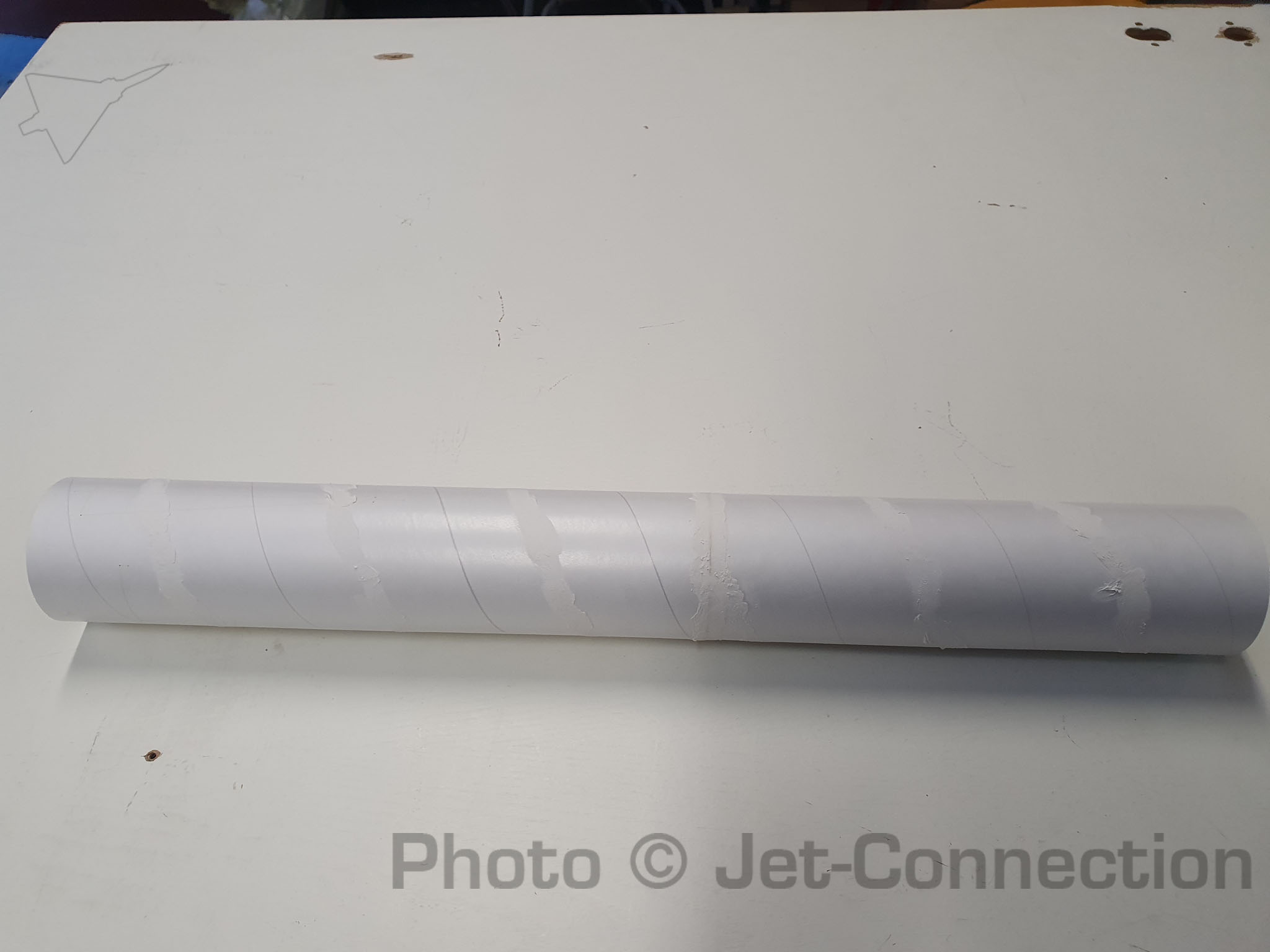

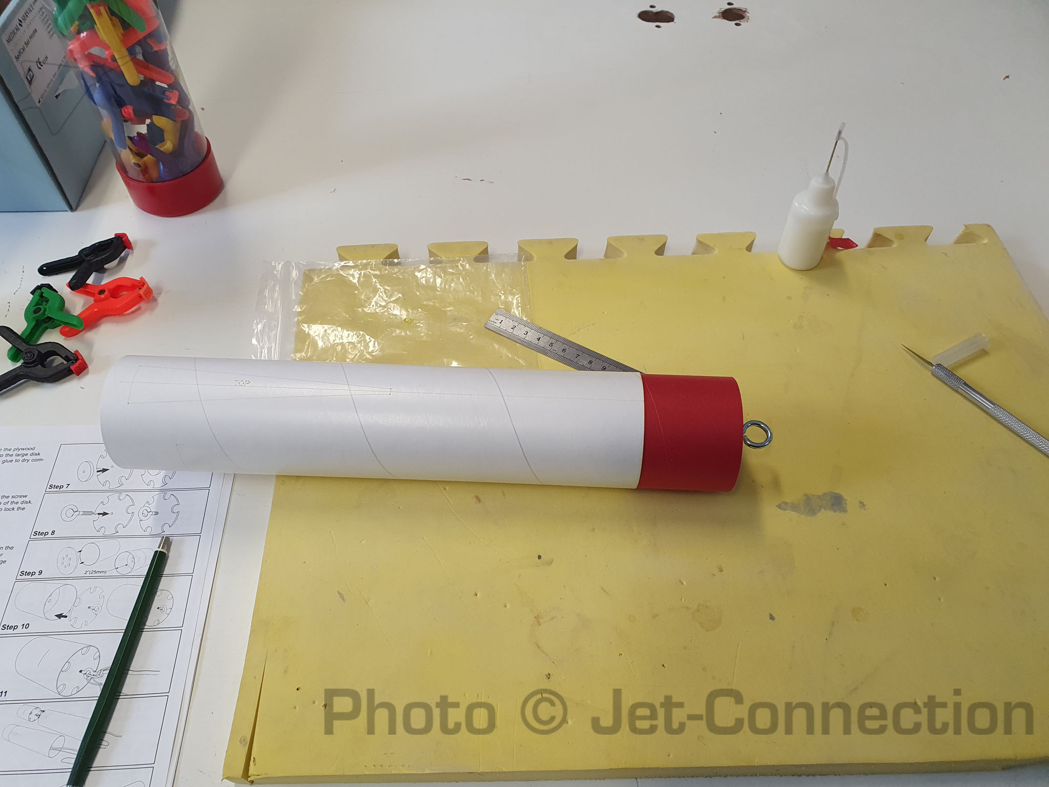

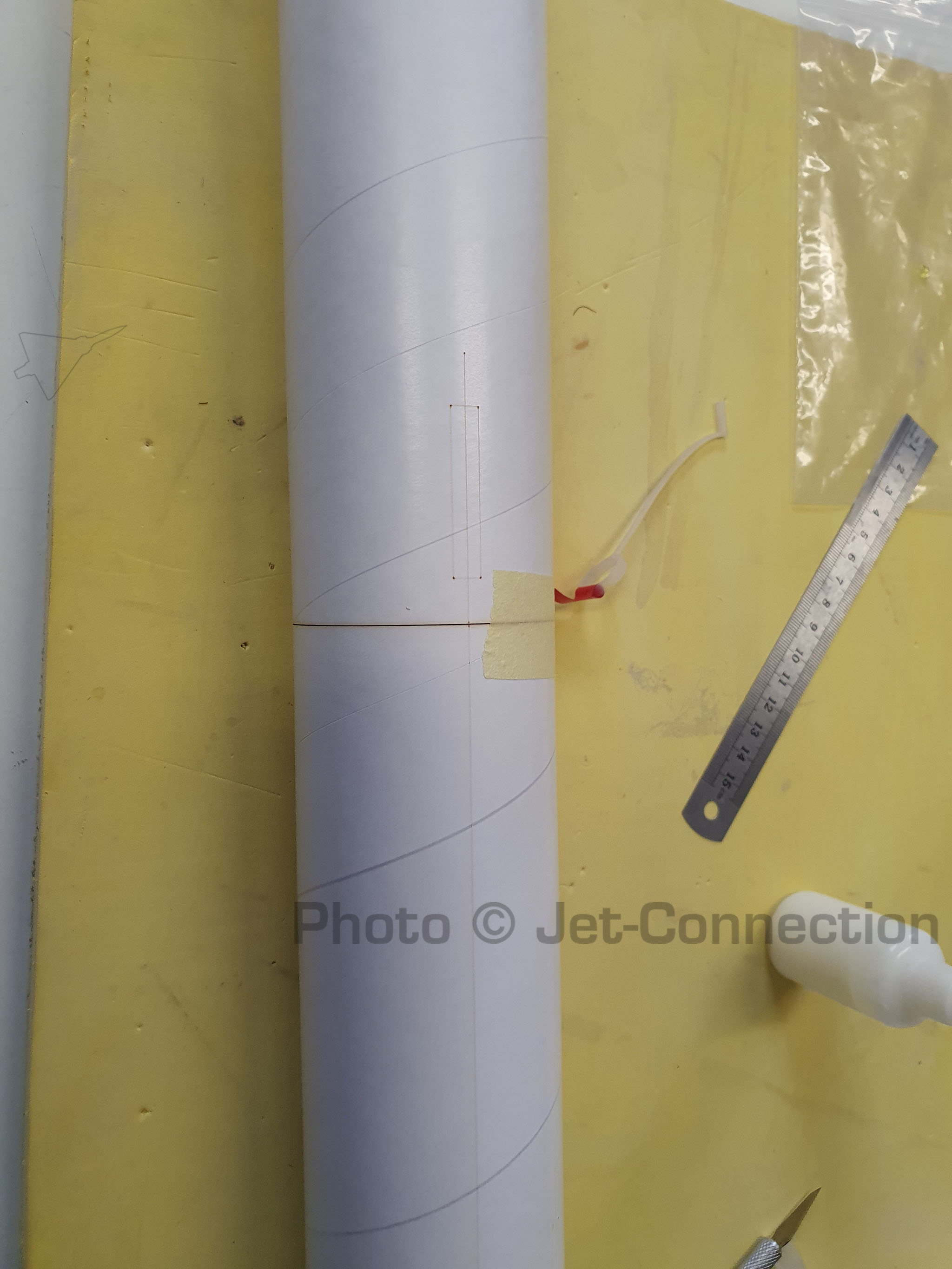

Alles da und in guter Qualität. Gestartet habe ich mit dem Baffle, der aus 3 Sperrholzteilen und dem Kuppler zusammengesetzt wird:
Fix die Röhren mit Hilfe des Kupplers zusammengeklebt und gleichzeitig die Spanten vom Motorrohr verklebt. Dabei fiel mir auf das das wohl das erste 29mm Motor Modell ist welches ich baue big grin Naja größer geht ja immer. Vielleicht wirds ja bis zum RJD was, dann müsste ich vorher noch Hardware bestellen... Als erstes wohl mal einen Schraubreitainer.

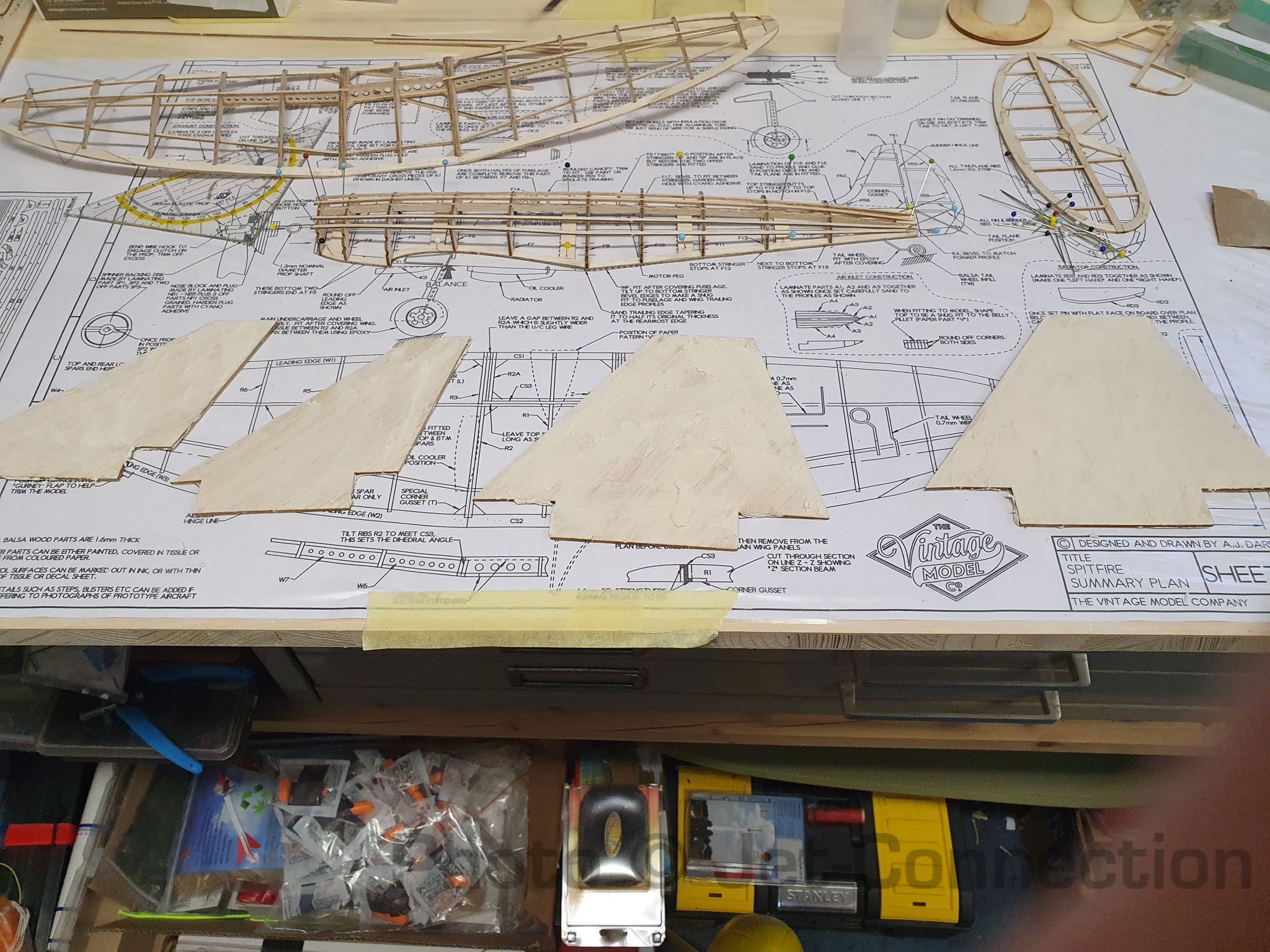

Gestern habe ich ein wenig mit Filler gespielt smile Die Leitwerke und das Körperrohr dürfen jetzt erstmal trocknen.

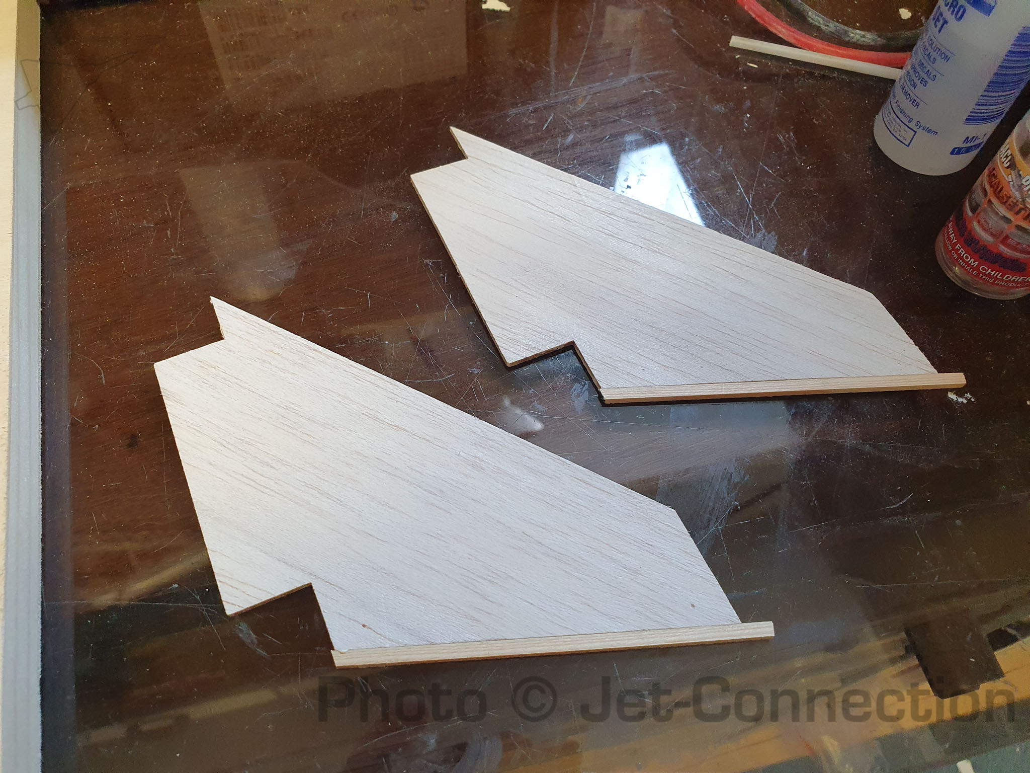

Beitrag 7655782 [Alter Beitrag26. Mai 2023 um 05:18]
Ein kleines Update.
Ich habe mich dazu entschieden die hinteren Flossen mit einer dünnen (2 x 3 mm) Kiefernleiste zu verstärken.
Der Gewichtszuwachs ist vernachlässigbar aber die Festigkeit wird dadurch erhöht und ich hoffe das die Landestösse keine sichtbaren Macken hinterlassen.
Jetzt steht dann nur noch die Frage aus: Glasgewebe oder nicht smile
