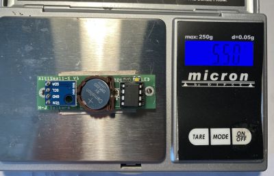

Beitrag 7655482 [Alter Beitrag21. April 2023 um 13:07]
Ich habe noch ein Redesign gemacht. Alle Bauteile liegen jetzt auf der Oberseite. Außerdem ist der ATTiny85 jetzt kein SMD-Bauteil mehr, sondern sitzt auf einem Sockel.
Es hat folgende Vorteile:
- Der Aufbau ist einfacher
- Preisvorteil beim ATTiny (die SMD-Version ist wieder teurer geworden)
- es passt jetzt sogar in einen Kuppler für Rohre mit 18 mm Durchmesser
- es ist "E-Bay-gerechter" durch zwei Schraublöcher
- die Platine kann statt eines E-Bay-Schlittens direkt verwendet werden und - z. B. mit Winkeln - mit den Schotts der E-Bay verbunden werden.
Das Gewicht ist jetzt 5,5 g:
Die Maße: 14,5 mm * 50 mm
