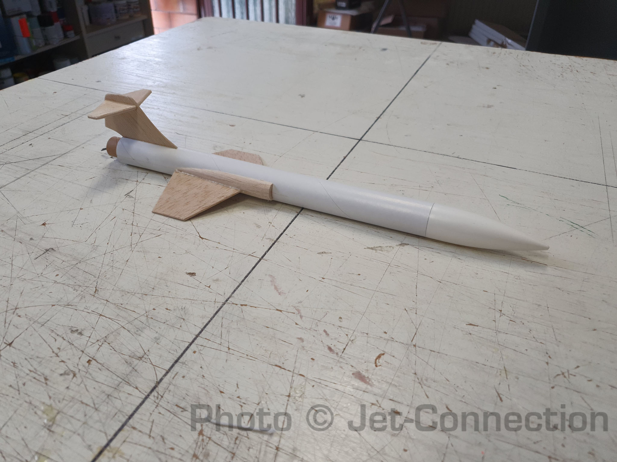

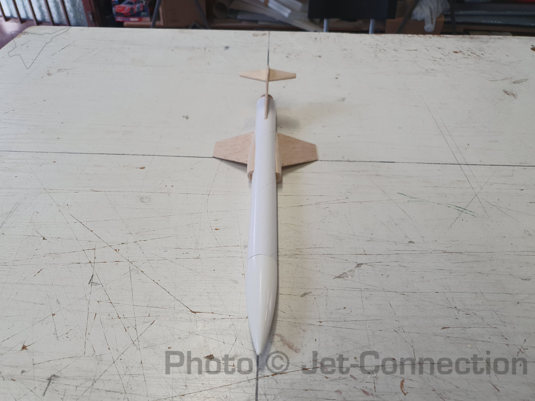

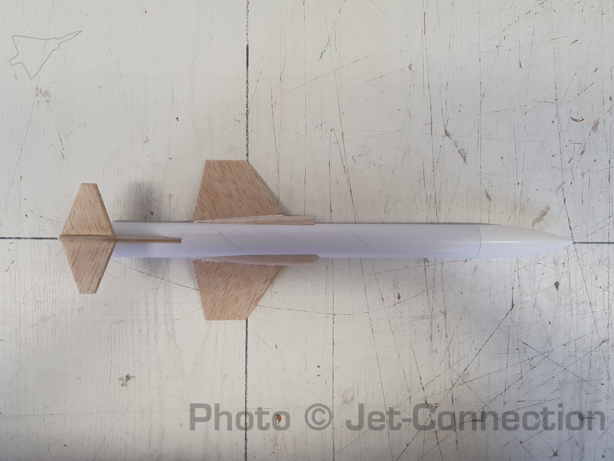

Was Langeweile so alles bewirkt. Ich bin letzt über den Starfighter von Odd'l gesstolpert. Witzige Idee - hab ich mal versucht nachzubauen. Laut OpenRocket solls stabil fliegen. Die Praxis wird zeigen ob dem wirklich so ist.
Ganz Scale ists nicht aber mir ist tatsächlich kein besserer Bereich eingefallen.
Was fehlt: Porenfüller und Lack und natürlich die Kabinenhaube. Ich hab noch einen Tiefziehklotz hier liegen aus dem man was passendes schnitzen könnte.
Spass hats jedenfalls gemacht big grin
26er Rumpfrohr, selbstgeschnitzte Balsaspanten (hinten 3mm, vorne 2mm)...

Jede Software die behauptet dass Dein Modell nur einen Druckpunkt hat, lügt sowieso ;-) Bei dem kleinen Modell bietet es sich an, einen Schwingtest zu machen - dünnes Seil am Schwerpunkt des Modells befestigen und im Kreis schwingen. Wenn es geradeaus fliegt, ist alles ok.

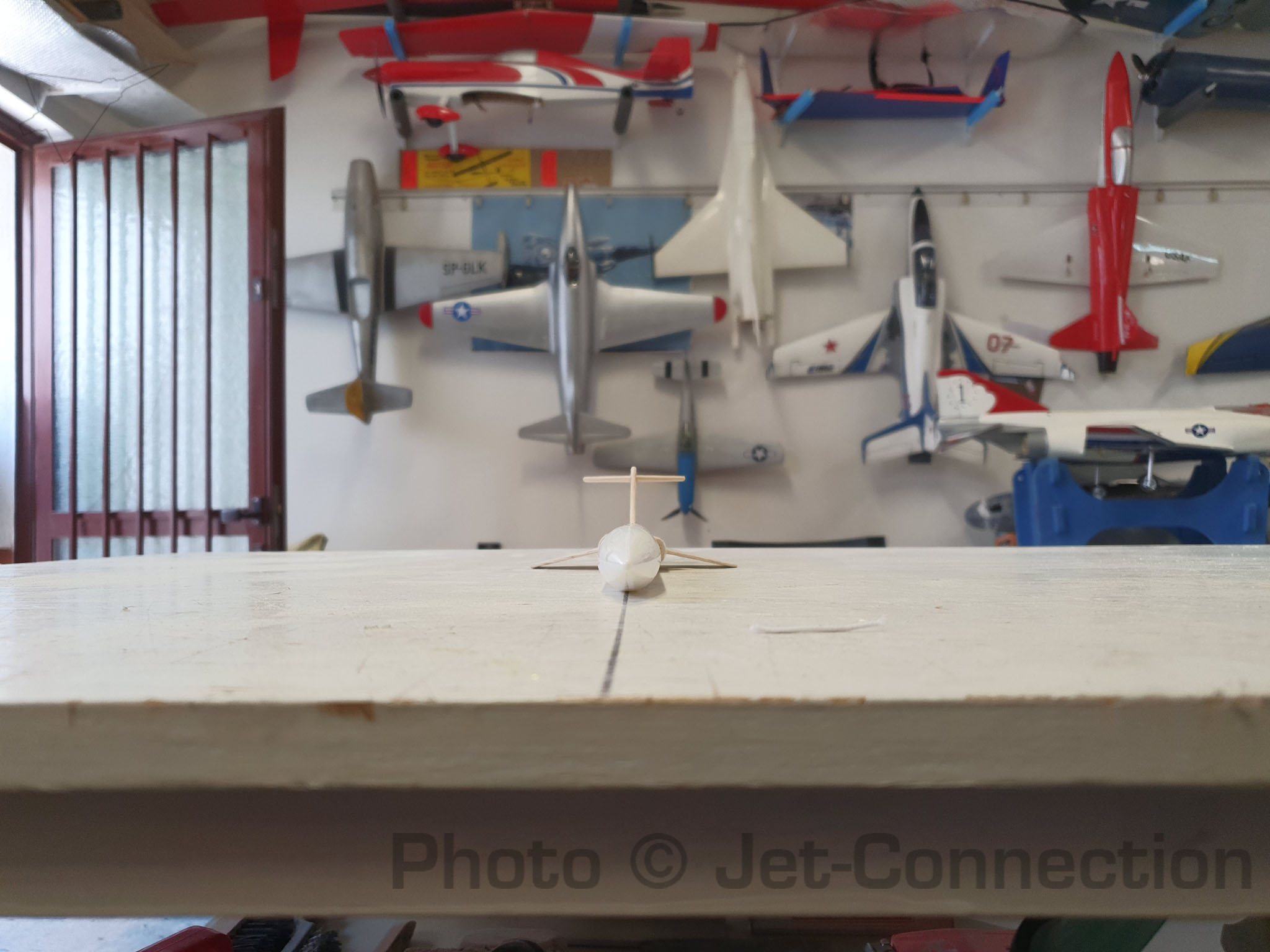

Das vermute ich auch. Die Draufsicht hat ja andere projezierte Flächen als die Seitenansicht. Hier ists so dass der SP bei beiden Ansichten (Ich hab in OpenRocket mal die Finnen entsprechend um 90 Grad gedreht) vor dem Druckpunkt liegt.
Schwingtest werd ich wohl auch in beiden Richtungen durchführen. Ich seh aber im Moment (auch vom modellfliegerischen Aspekt her) keinen Grund das das Ding nicht fliegt

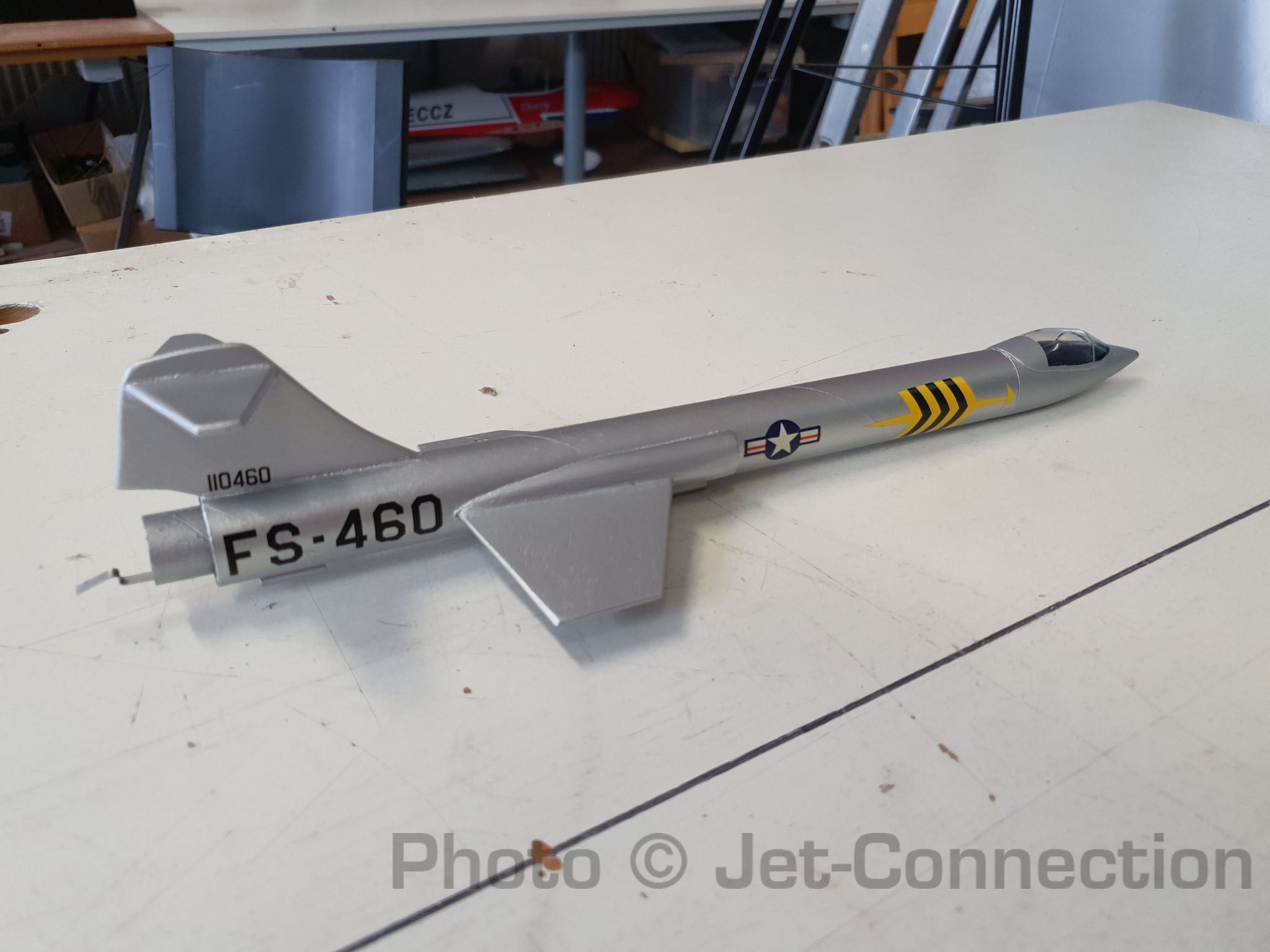

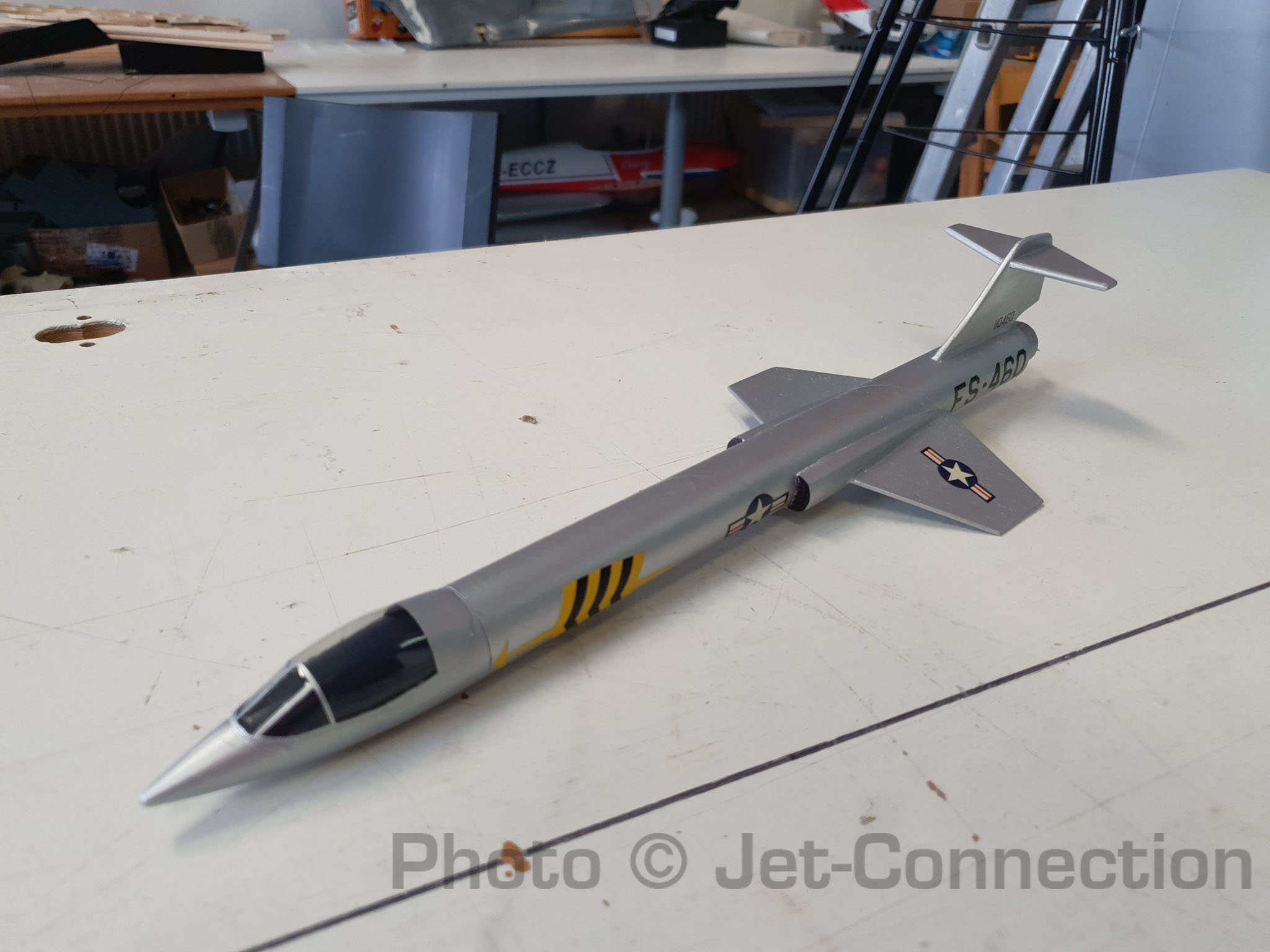

Nu hat der Kleine ein bisschen Farbe bekommen smile
So schlecht schauts gar nicht aus. Gewicht ohne Motor sind 37 Gramm.
Der Druckpunkt ist ja laut OpenRocket bekannt, da brauch ich nochn bissl Gewicht vorne wenn der Motor drinsteckt.
Schwingtest ist das Nächste und dann irgendwann mal sehn obs funktioniert wenn sich die Gelegenheit ergibt. Solange darf er neben den anderen Machwerken meinerseits Platz nehmen.

Sehr hübsch. Wo hast Du die Aufkleber her?

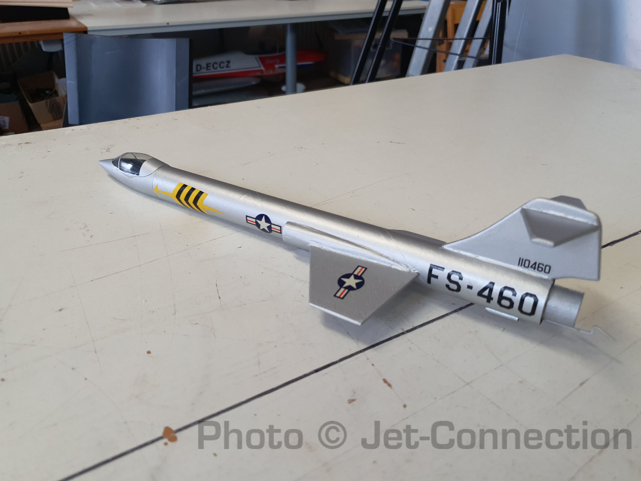

Hast du mal noch ein paar Fotos wie du die "Pilotenkanzel" gebaut hast ?

Aber zum Thema Pilotenkanzel:
PIch bau ja so ziemlich alles an Modellsparten was es gibt (Hauptsächlich eben doch RC Modelle) und habe mir mal für ein Yak-15 Kartonmodell eine Kanzel tiefgezogen. Die passte witzigerweise ziemlich genau auf die Spitze (26mm). Davon hatte ich noch eine herumliegen. Die hab ich zurechtgeschnitten, die Spitze an der Stelle etwas geschwärzt und einfach aufgeklebt.
Beim Lackieren abgeklebt und voilà das wars schon.
Wenn man das bausatztechnisch verwursten wollen würde, würd ich dafür dediziert eine Kanzel machen. Die hier schaut noch son bisschen draufgeklatscht aus finde ich.
Die Aufkleber sind tatsächlich übriggebliebene Decals aus der Plastikmodellgrabbelkiste smile
Vorbildähnlich vorsichtig ausgedrückt big grin Ich wollte halt irgendwas drauf haben das das Modell nicht nur silber ist.
