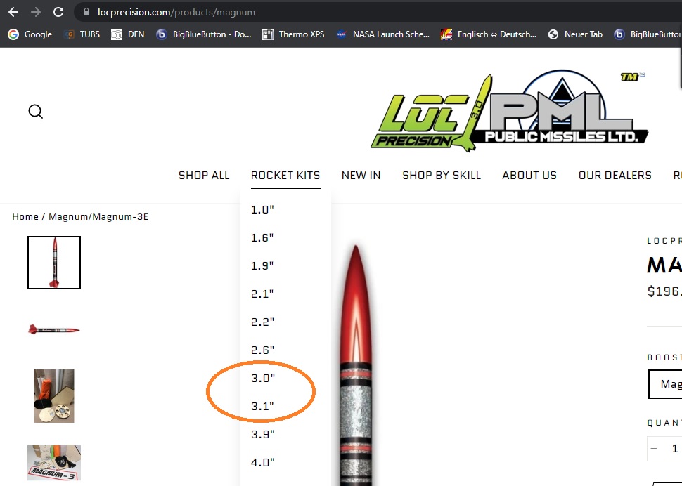

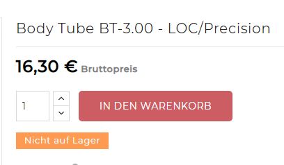

hat noch jemand ein LOC Rohr in 3 inch herumliegen?
Zu meiner Verwirrung listet LOC außerdem 3.0" und 3.1" - meinen die das Ernst?
Das wären also 76,2 bzw. 78,7 mm.
Ich will nur was "schönes" für einen Upscale haben, und das sollten 3/4 von 101 sein, also eher 76,2 ;-)

Wo hast Du denn 3,1"-Rohre gesehen?
Unter "LOC-prezi/Rocket Kits"

Ah, die 3,0"-Kits sind alle PML, die 3,1" die von LOC. Das Rohr wird als 3,0"-Rohr verkauft und hat einen Innendurchmesser von 3,0" und einen Außendurchmesser von 3,1".

Ach, jetzt schnall ich's auch ... hatte mich wohl von den Bildern ablenken lassen ;-)

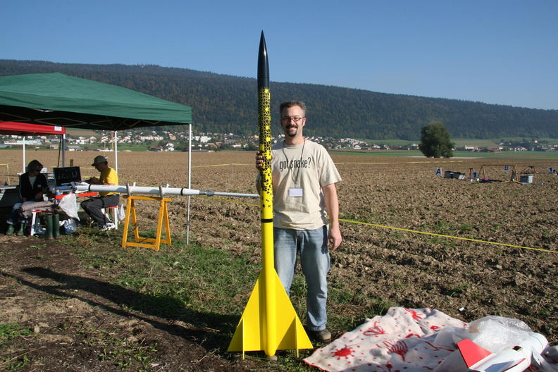

Moin Tom,
3" Rohr hält reichlich viel aus...die Rakete auf dem Bild ist aus unverglastem 3" Phenolrohr und flog mehrfach auf einem J415 smile

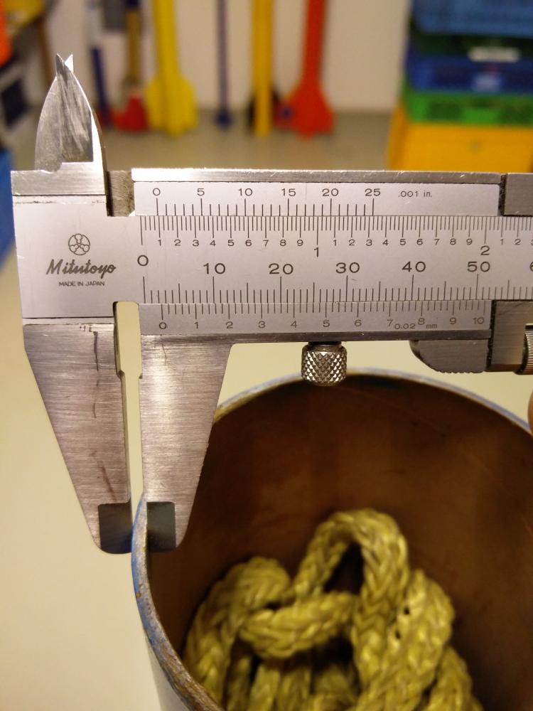

Ihr seid da sicher schon auf der richtigen Spur,
ich möchte nur ergänzen, dass es hier und da doch auch noch richtig dickes Material von LOC gibt - aus der guten alten Zeit -, das tatsächlich außen auf 3.19 inch Durchmesser kommt, völlig glatt, dicker und etwas schwerer natürlich.
Richtiger Hammerstoff zum Kuscheln, aber heute natürlich völlig aus der Mode...
