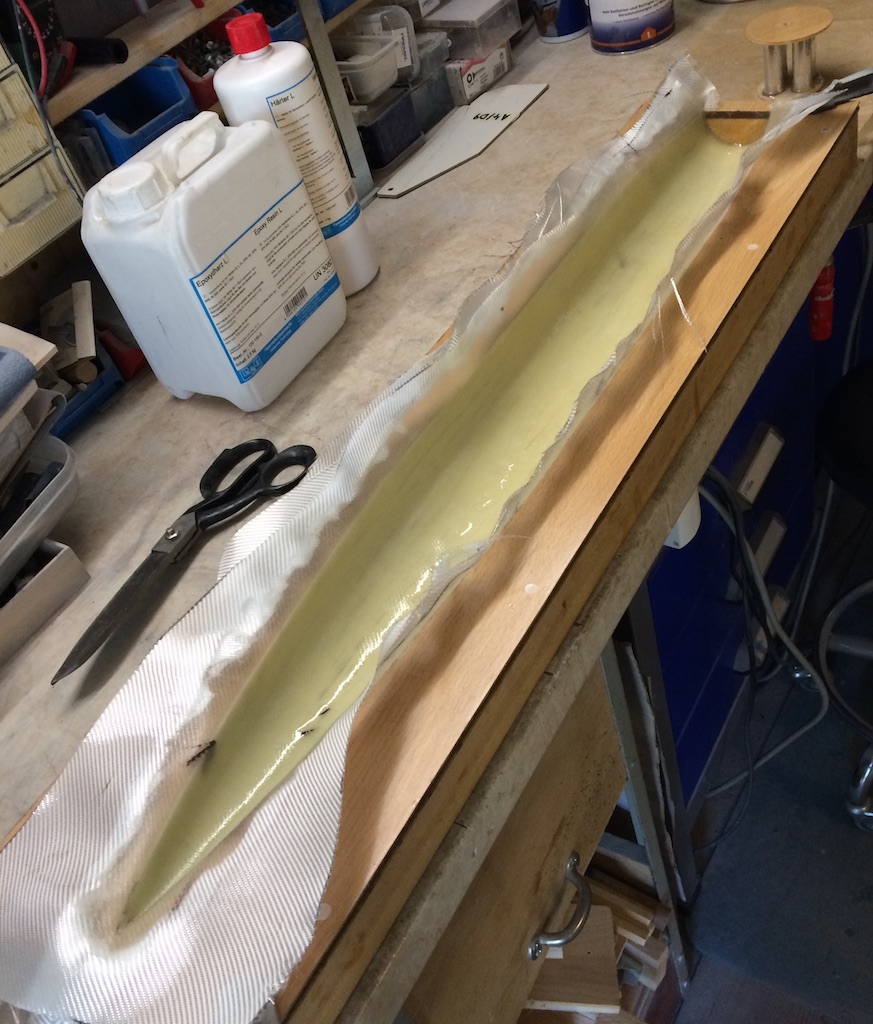

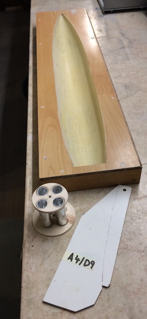

Da ja die Motorbeschaffung in DL von CTI bzw. ATs nur an Flugtagen bei anwesenden Händlern möglich ist, habe ich mir überlegt, mal ein leichtes Modell zu bauen und das als kleinen Cluster mit 4 D 9-0 Motoren von Klima.
Die Motoren sind ja nun das ganze Jahr über erhältlich und die anfänglichen Kinderkrankheiten ausgemerzt.
Was lag da näher als meine alte A4-Halbschalenform wieder hervor zu kramen.
Ich werde das Model so leicht wie möglich bauen, aber ob mir das gelingt?
Jedenfalls keine seitlichen servogesteuerten Fallschirmklappen, sondern ganz klassisch mit einen Doppelkuppler in der Mitte, und dem Altimax Simply.
Schaun wir mal, ob ich dann sogar im Wechsel auch mit nur zwei D9 auskomme.
Die erste Halbschale wächst.

Ich mache das so wie hier
nur nicht der ganze Aufwand mit den Servos und Klappen.
Grüße, Rolli

Ja, mit so einer tollen Form ...
Ich bin diesbezüglich noch in der Lernphase, beim nächsten SOFEX geht es weiter.
Und durch Weglassen der Servos und mit leichteren Akkus wird es dann auch weniger Gewicht auf die Waage bringen.
laminare necesse est!
Beitrag 7641240 [Alter Beitrag20. Oktober 2017 um 13:54]

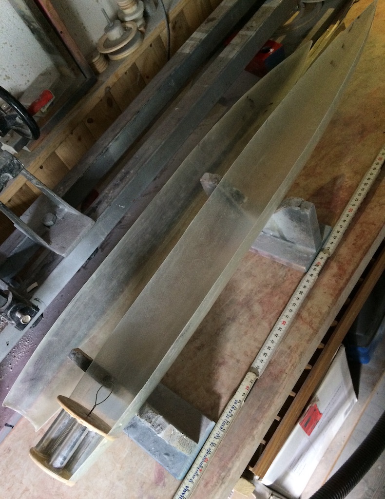

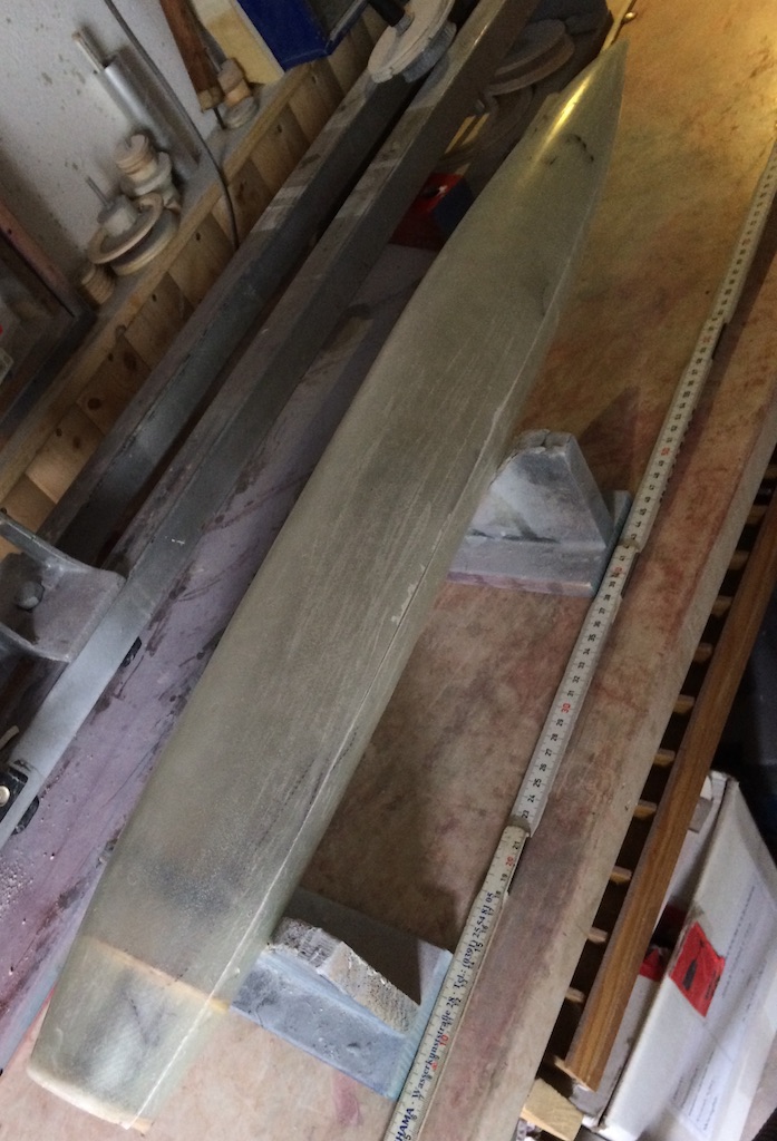

Die Herstellung so einer Negativ-Form ist gar nicht so schwierig.
Was man braucht ist das Positiv!
Ich hatte den Grundkörper damals aus massiven Buchenholz gedrechselt.
Der steht noch bei mir in der Werkstatt rum. Wer da mal Bedarf hat? Jederzeit gerne.
Man braucht den Grundkörper nur gut waagerecht zwischen den Spitzen einspannen, oder auf passende Ständer stellen, vorher gut mit Trennwachs einstreichen, polieren und dann ein paar Lagen Glas drüber laminieren.
Wenn dann alles ausgehärtet ist die Halbschale abziehen, Genau die Hälfte anzeichnen, aussägen, und einen Rahmen drum bauen und schon hat man eine perfekte Halbschalenform.

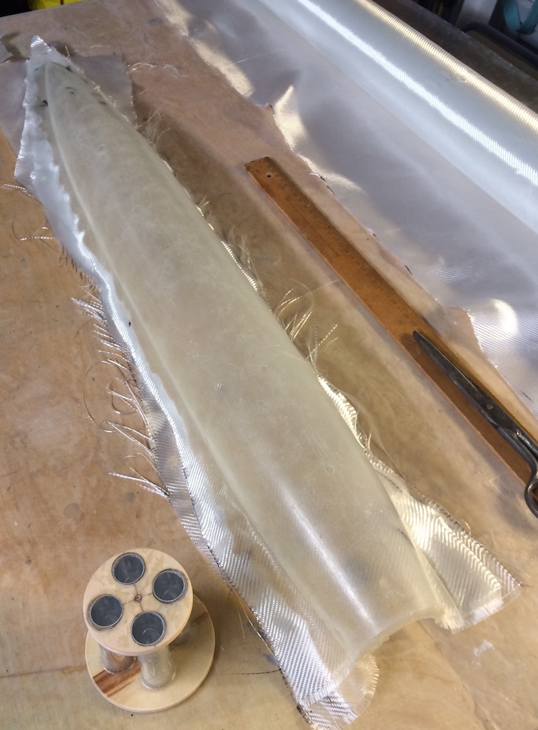

Meine gestern laminierte Halbschale ist nun nach 24 h ausgehärtet und wie ich finde, ganz optimal geworden. Jetzt trocknet schon die nächste.

In einer Halbschale hab ich schon mal die Motorhalterung eingeklebt
auch die andere Halbschale passt.
Insgesamt wird die Rocket 83cm lang

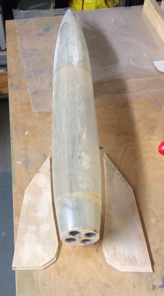

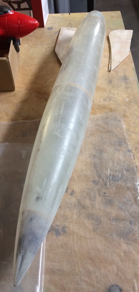

Beitrag 7641299 [Alter Beitrag27. Oktober 2017 um 14:31]
Der Grundkörper aus den zwei Hälften ist zusammengeklebt, die Motorhalterung ebenfalls.
Vorn in der Spitze habe ich einen kleinen Zusatzspannt eingeklebt. Sowie in der Mitte der "Zigarre" ein Spannt, an dem ich später die Rakete teile und dort eine Kupplerrohr anklebe.
Bis jetzt wiegt das Teil inklusive der schon vorbereiteten Finns 400g.
Die Kamera des Handys verzerrt immer wieder die Perspektive.
aus der Heckansicht wirkt sie wie gestaucht, stimmt aber nicht.
