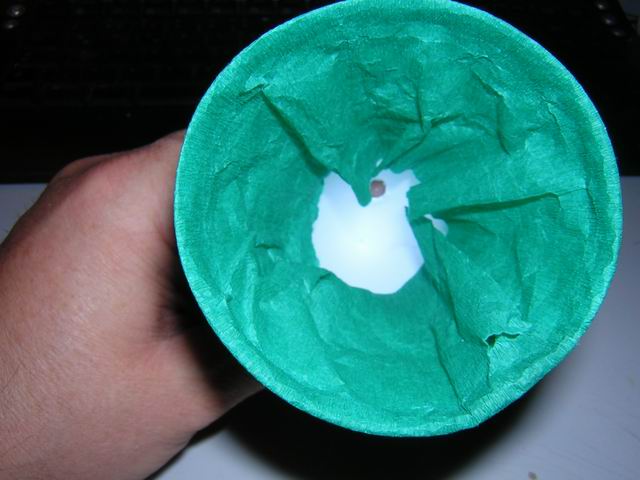

Beitrag 104368 [Alter Beitrag08. September 2006 um 22:46]
hier die "Mini Tüte von Innen" :

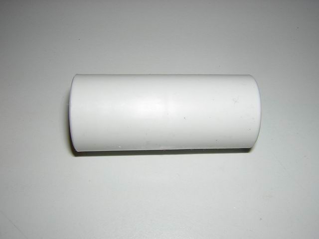

Da die "Mini Tüte" auf einem C6-irgendwas fliegen soll, hier der Motormount, welcher aus einem Verbindungsstück für Kabelrohre besteht :

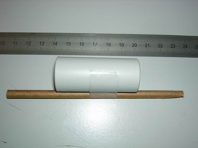

Daran mit einem Universal-Hochleistungsklebeband das Röhrchen für die Stabführung fixiert:

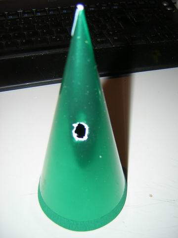

Beitrag 104371 [Alter Beitrag08. September 2006 um 22:49]

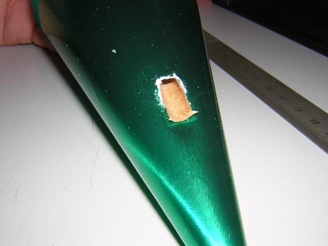

Anschließend das Loch für das Röhrchen in die Tüte geschnitten:

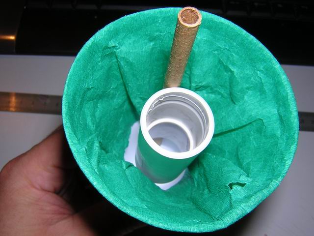

Beitrag 104372 [Alter Beitrag08. September 2006 um 22:50]
Und probehalber einmal in der Tüte fixiert:

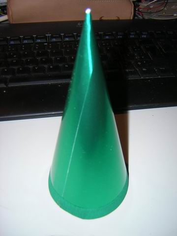

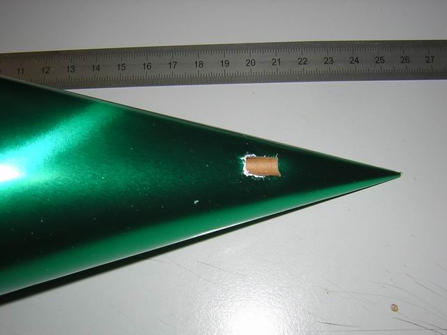

Beitrag 104373 [Alter Beitrag08. September 2006 um 22:51]
Und die Ansicht von außen:

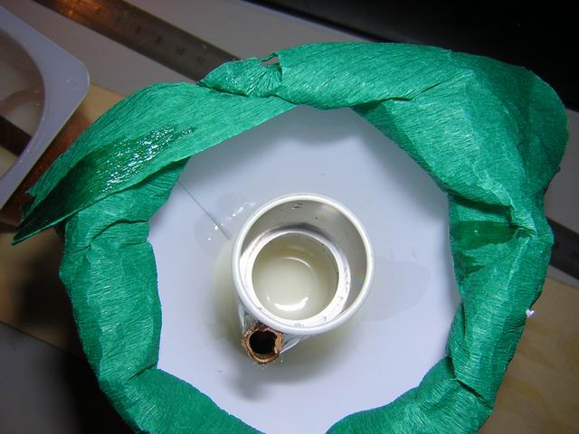

Und um das Gewicht in die Spitze zu bekommen mit Resin ausgegossen :

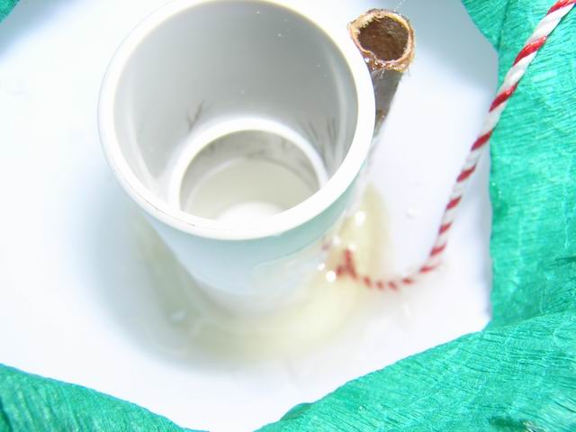

Beitrag 104377 [Alter Beitrag08. September 2006 um 22:55]
Nun das Seil für den Fallschirm mit 5min Epoxy einkleben:
